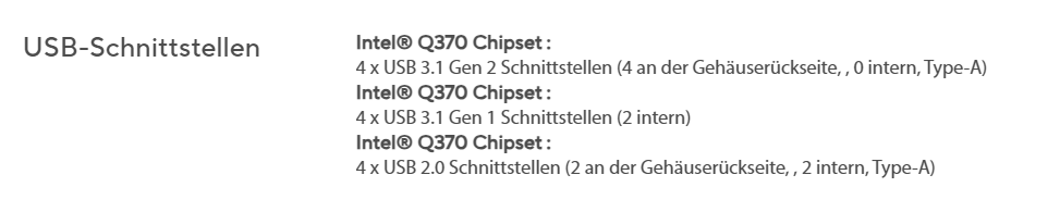

Welches Mainboard hast du ?
Früher gab es oftmals einen separaten USB Controller, der einige USB Ports zur Verfügung stand.
Ggf. kannst du den WLAN USB Stick an einem solchen Controller ausprobieren.
Das Mainboard ist ein ASUS Prime Q370M- C/CSM.
Aber hier stellt sich mir wiederum die Frage wäre das dann auch ein Fehler für den Ethernet Anschluss?

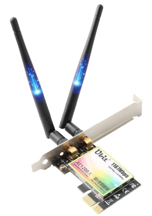

Meine Überlegung kann man wieder verwerfen:
Meint Ihr solch eine Karte könnte eventuelle Problemstellen umgehen?
