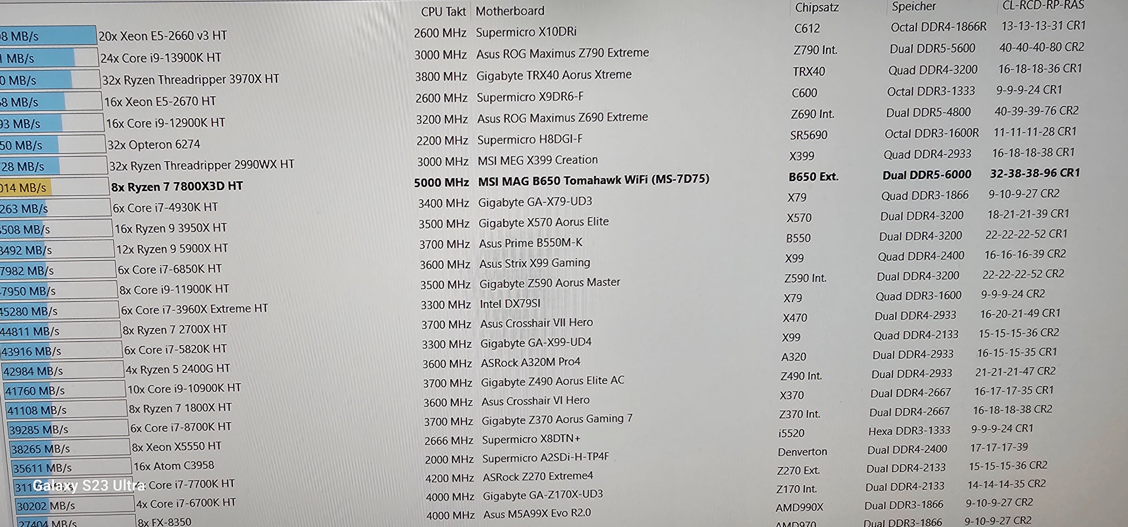

Hallo, ich hatte gestern etwas ähnliches, ich habe ein B650er MSI Board aber einen Ryzen 7 7800X3D.
MSI hat ein neues BIOS rausgebracht für mein Board, um andere CPU zu unterstützen, und da mein BIOS schon eins der ersten war, habe ich jetzt mal dieses aufgespielt.
Vorher habe ich mir die wichtigsten Einstellungen abfotografiert, die Einstellungen waren schnell erledigt
Win hat gut gestartet , aber beim Cinebench 23/24 totaler Einbruch, diese Werte hatte ich vorher auch abfotografiert, der Speicher hat sich wieder verstellt und die CPU lief gedrosselt.
Aus irgendeinem Grund wurden die EXPO Einstellungen nicht übernommen.
Alles eingestellt, Werte stimmten, aber die Benchwerte total im Eimer.
Jetzt etliche YT Videos (gibt einige vom MSI MAG B650 Tomahawk WiFi ) angesehen, deren Einstellungen mit meinen verglichen, stimmte alles.
Bis ich gesehen habe auf der BIOS Hauptübersicht, das dort stand
Hyper-Threading-Technology N/A, das war bei allen immer mit Yes beantwortet, auf meinen Fotos vom Vorgänger BIOS auch.
In diesem BIOS war die Einstellung auf AUTO es gab aber nur noch Disabled, ich habe das nicht anbekommen, so das ich ein Vorgänger BIOS aufgespielt habe, und dort war sofort alles wieder auf AN.
Die CPU läuft wieder hervorragend und die Benchmarks sind noch etwas besser.

Also meiner läuft damit
