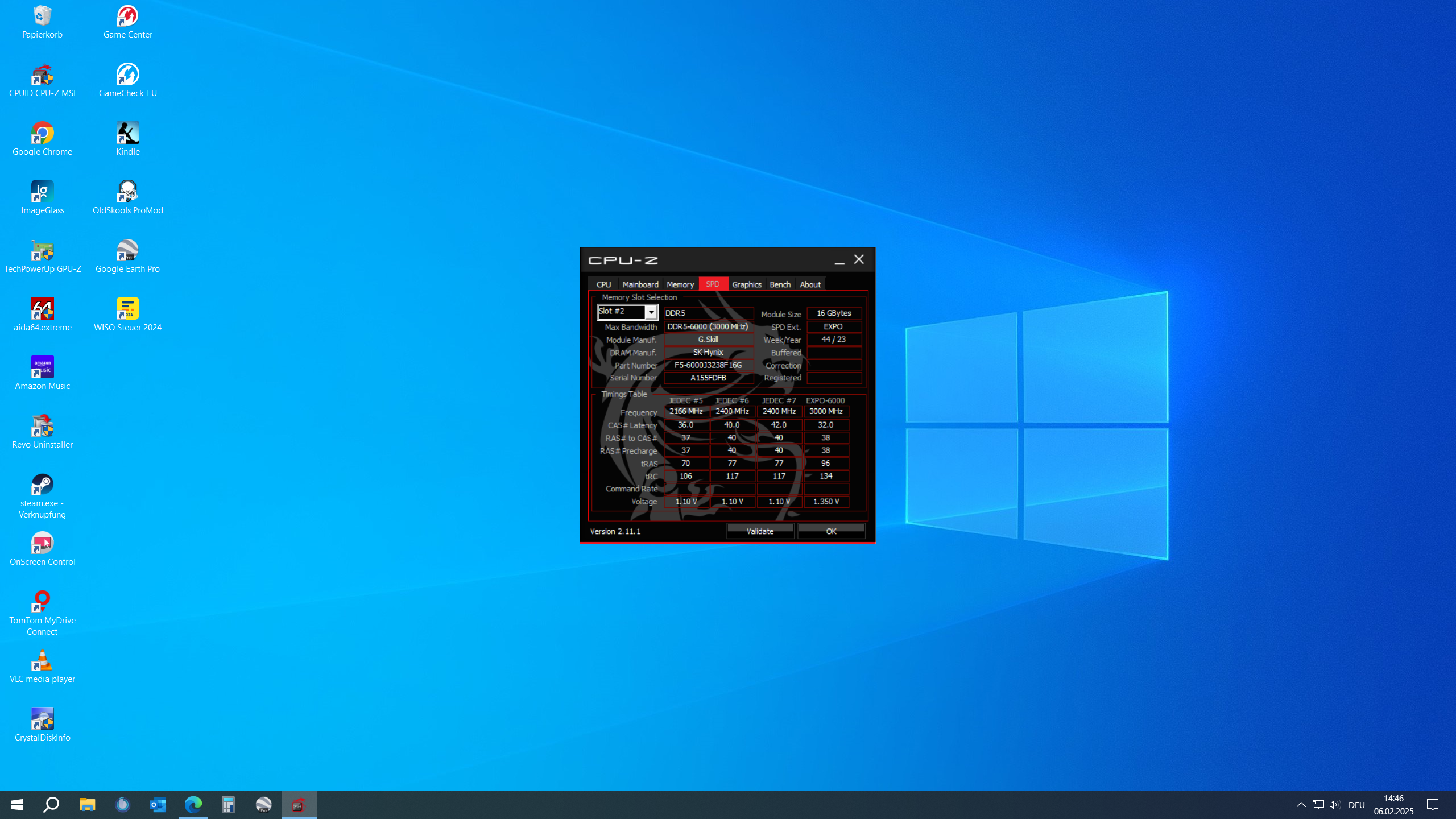

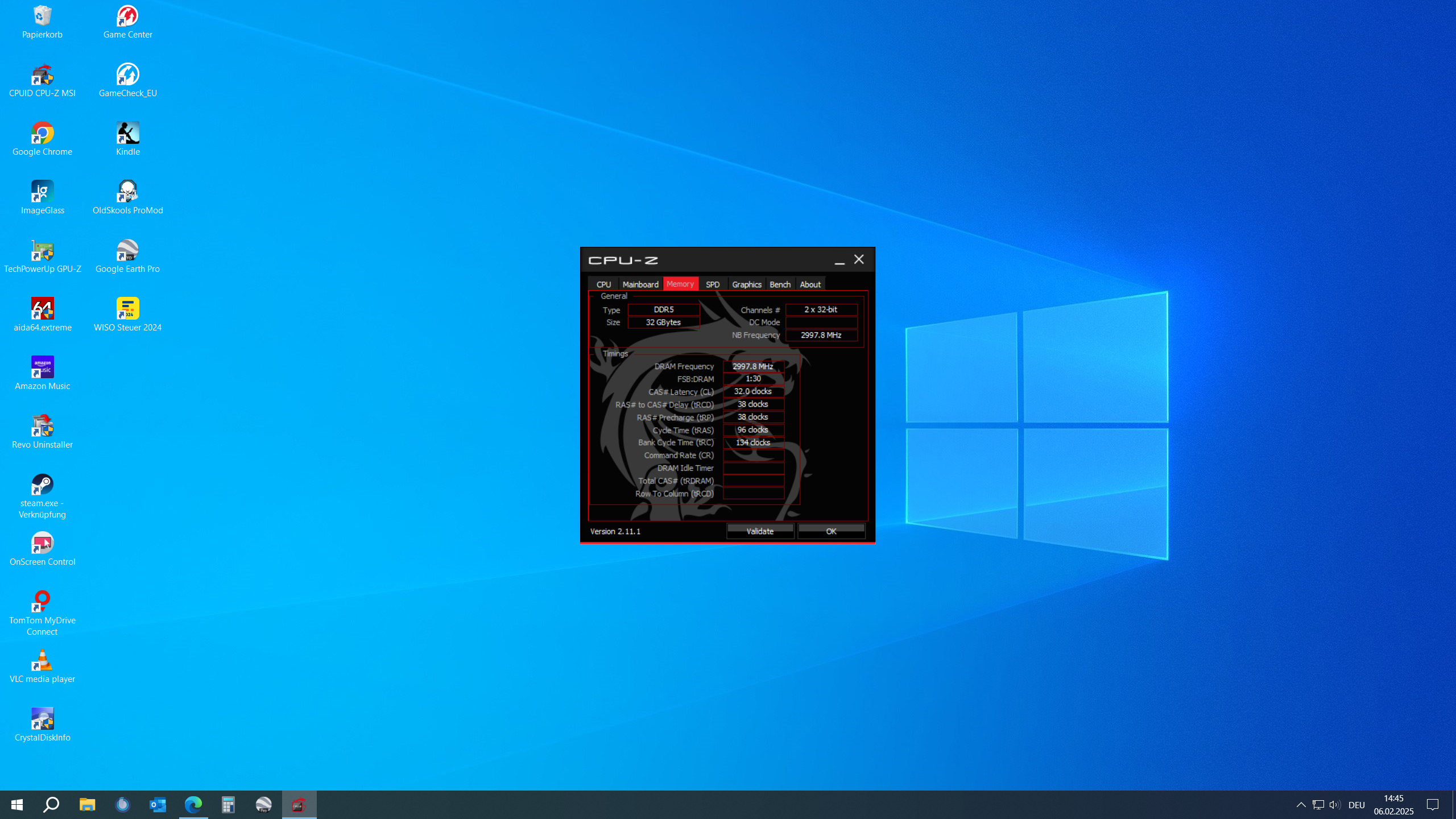

Das BIOS habe ich nun auf die allerneueste Beta geupdatet. Default Einstellungen bis auf RAM auf 5200 gesetzt. SMT scheint immer noch im BIOS überall aktiviert bzw "Auto" gesetzt zu sein. Threads sind wieder auf 6. Sound ist wegen der Änderung auf 5200 gleichwertig besser. Im Default auf 4800 wieder komplett verzerrt.

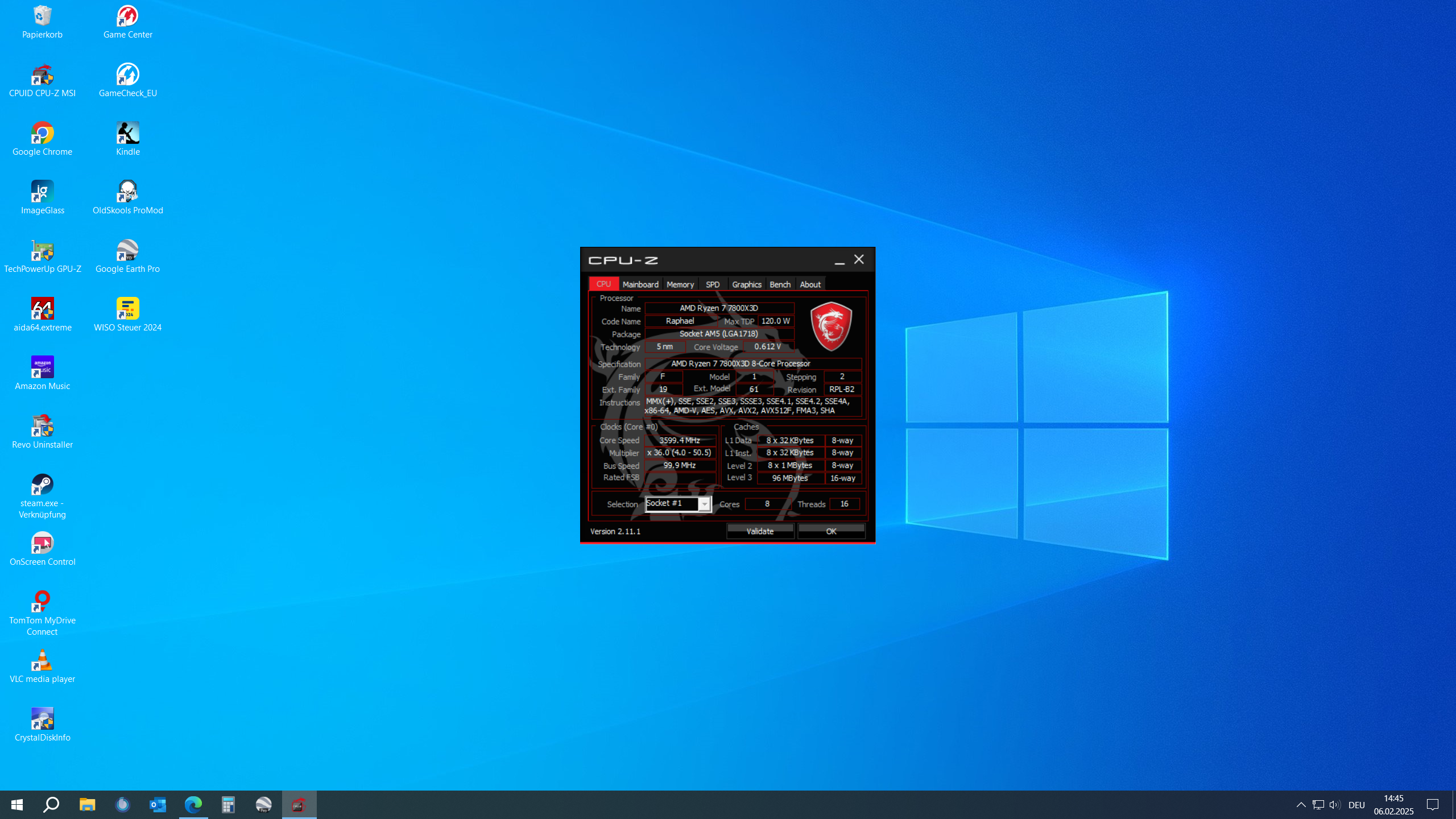

Hauptfehler vielleicht gefunden:
Habe das Netzteil wieder auf mein "altes" SF750 gewechselt und jetzt geht alles. Auch EXPO, alte CPU PBO eingestellt. Der Sound ist immer noch nicht zu 100% (keine Einstellung verbessert oder verschlechtert ihn jetzt) also wird irgendwas immer noch nicht stimmen.

Gibt es bei deinem BIOS nicht wie bei meinem MSI auch eine Hauptübersicht mit allen wichtigen Daten?
Dort muß Hyper Threading Technology auf Yes stehen nicht auf N/A.
Bei mir war auch SMT auf Auto, und trotzdem ist es nicht Aktiv.Du mußt womöglich noch ein BIOs zurück bis deine 6 / 12 Kerne angezeigt werden.

Das mit den Threads läuft mittlerweile, danke! Auch mit den Defaults und mit PBO.

EDIT: Hab jetzt mal das PCIe 4.0 Kabel gewechselt und anderen RAM getestet und jetzt geht's. Werde nochmal weiter untersuchen.

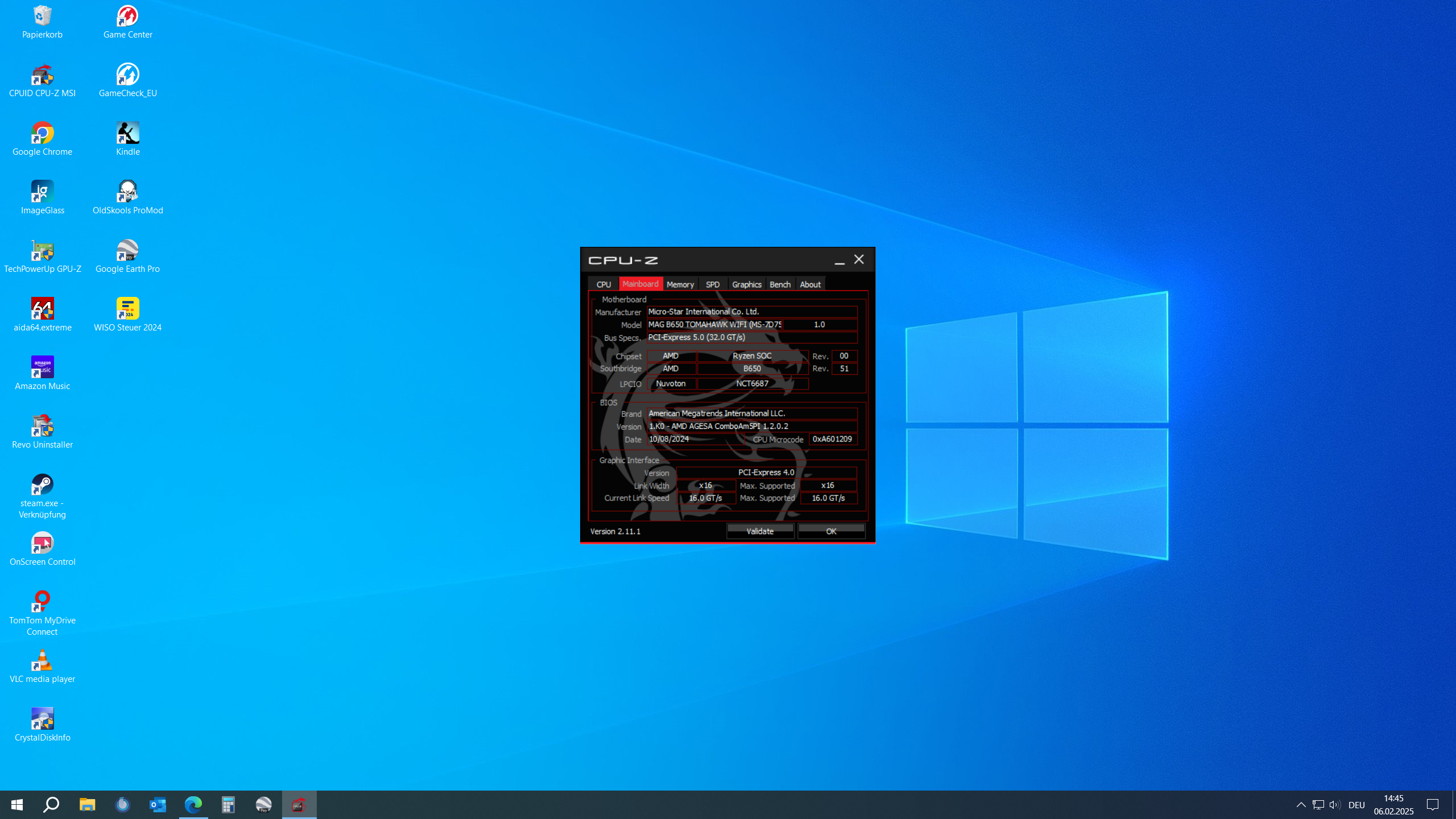

Ist OK.whoiscado schrieb:Das mit der GPU kann schon sein:
Falls du den Punkt "Bus Interface" meinst - da steht sie nutzt aktuell PCIe Express x16 2.0, unterstützt aber 4.0. Es schwankt auch zwischen 2.0 und 4.0, steht die meiste Zeit aber auf 2.0.
Wichtig war x16, im Idle eigentlich 1.1 und unter Last bei dir eben 4.0.
Der Schalter im Bios sagt dem Board nur was dieser forcieren, bzw. auf was es beschränken soll.
Kannst noch mal kurz 3.0 versuchen um diese Baustelle vollständig auszuschliessen.
