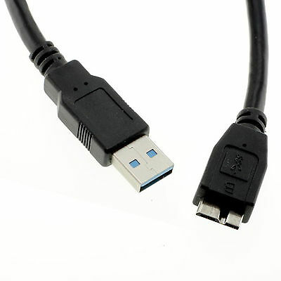

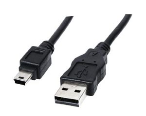

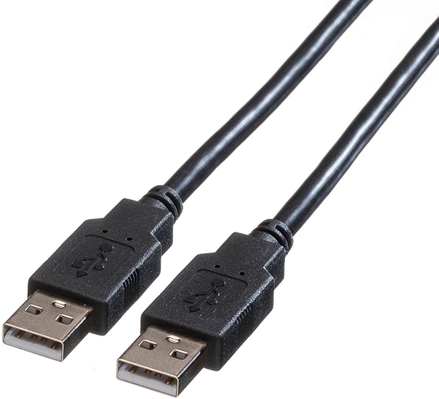

Hallo liebe Leute,
ich wollte mir jetzt ein Externes 2,5“ Gehäuse kaufen für meine 1TB HDD die ich ausm Laptop ausgebaut habe. Die würde ich dann gerne an der Spielekonsole betreiben, nur lese ich manchmal das Festplatten nicht genug Saft bekommen und es dann anfängt zu ruckeln im Spiel.
Kann mir ja jemand vielleicht eins empfehlen? Ich sehe auch das die Platten manchmal einen normalen USB 3.0 Anschluss an der Platte haben, manchmal Mikro USB manchmal auch Mini USB welcher ist denn der beste ?
bin ehrlich totaler neulig tut mir leid
A1EDB773-9634-4AAB-B2CF-6EE5966EEE64.jpeg8D0C0ABF-F405-4DF8-B8E0-24D0B38AA857.jpegC6191B3E-BA38-4916-9FCA-29482078834F.jpeg
Weder noch. USB-C
Um das ein wenig auszuführen.
Du solltest auf jeden Fall USB 3 nehmen, sonst ist die Festplatte schneller wie die maximale Übertragungsrate.
Außerdem liefert erst USB 3 (oder "größer") genug Strom mit einem Kabel.
Der USB 3 Micro Stecker ist aber Müll.
Also USB 3.x über USB C
