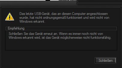

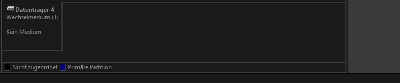

HI,

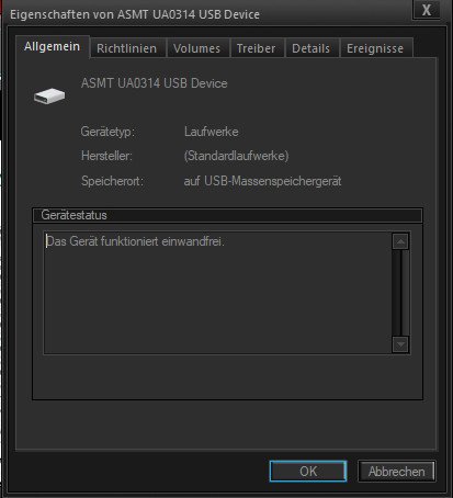

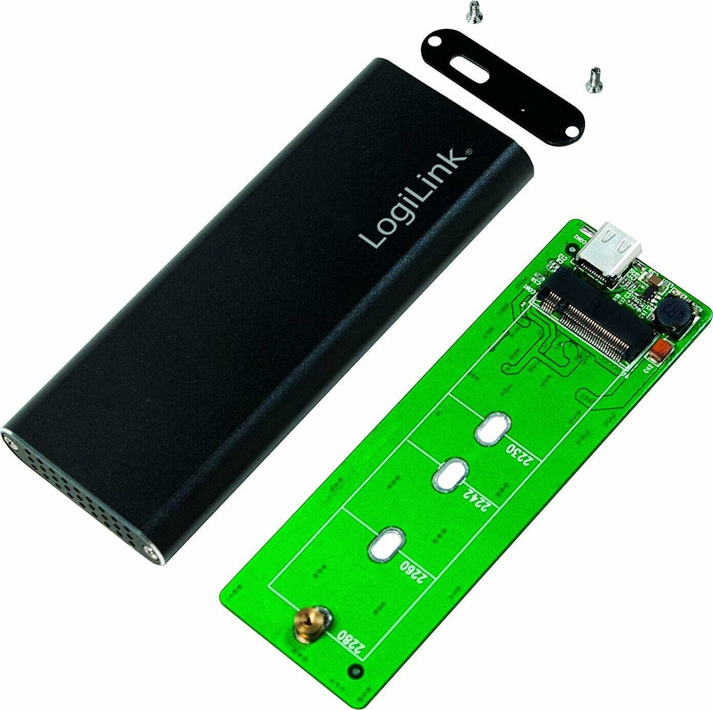

ich hab vor wenigen Wochen eine M.2 SSD (WD red 500GB) und ein externes Gehäuse (LogiLink USB 3.2 Gen enclosure für M.2 NGFF SSD) gekauft. Ich wollte eigentlich meine alte Toshiba SSD aus einem Gaming Laptop in dieses Gehäuse stecken. Vorübergehend habe ich einfach die neue WD Red dort eingebaut. Leider wird die SSD nicht erkannt. Das Gehäuse dagegen wird (scheinbar) erkannt.
Was mache ich falsch ....?
btw: hier ist der Thread mit der Kaufberatung für das Gehäuse.
thx !

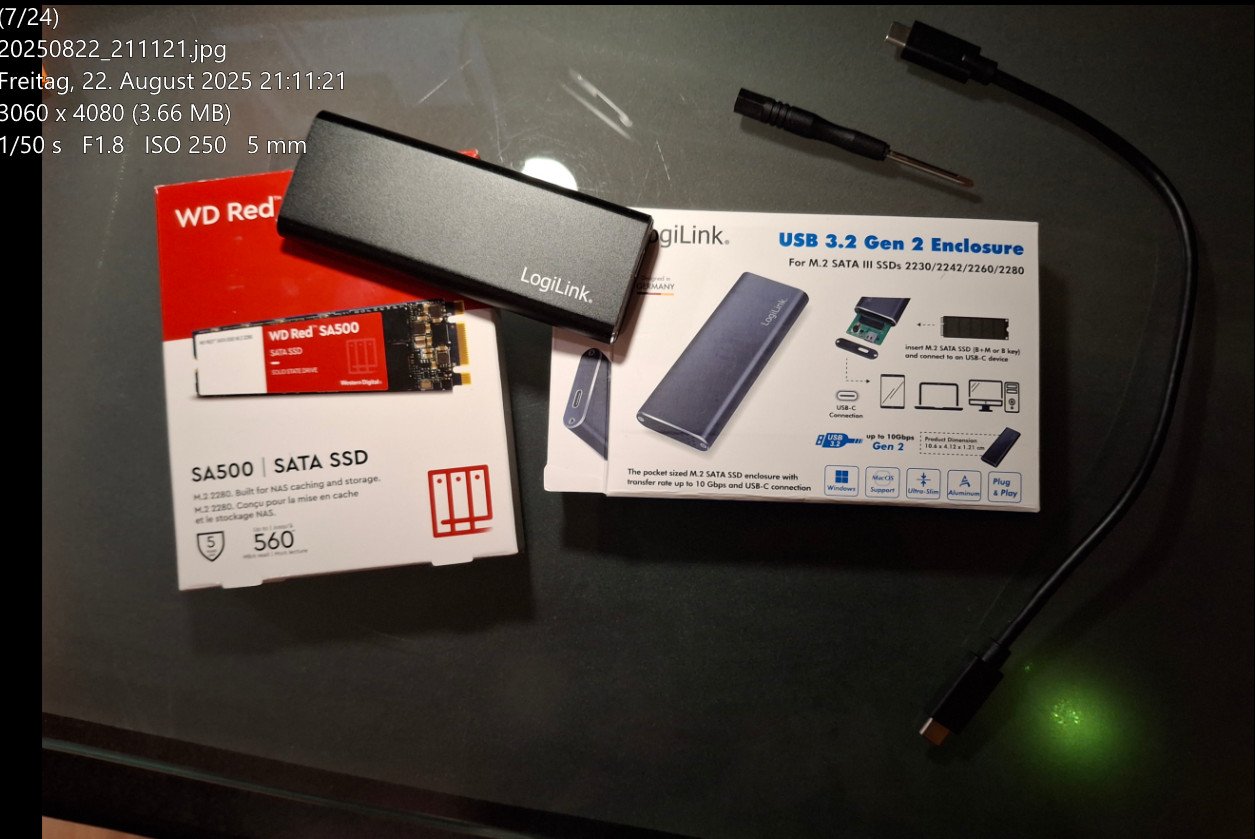

...auf der Verpackung steht SATA III... ...habe ich doch das falsche gehäuse gekauft ?
Denniss schrieb:
nur NVMe, kein SATA
Wenn er wirklich die LogiLink UA0314 gekauft hat, dann ist sie für B oder B+M-Key only, also nur für SATA.
Eine WD RED gibt es auch als NVMe - diese würde aber auch nicht reinpassen (wegen der B-Key-Kerbe). Außerdem auf seinem Bild ist tatsächlich die richtige SSD = SA500 drauf.
Anscheinend nicht. Evtl. anderweitig begründete Inkompatibilität? Würde an Deiner Stelle bei der Fehlersuche beide SSDs (Toshiba und WD) untereinander austauschen, wenn möglich.

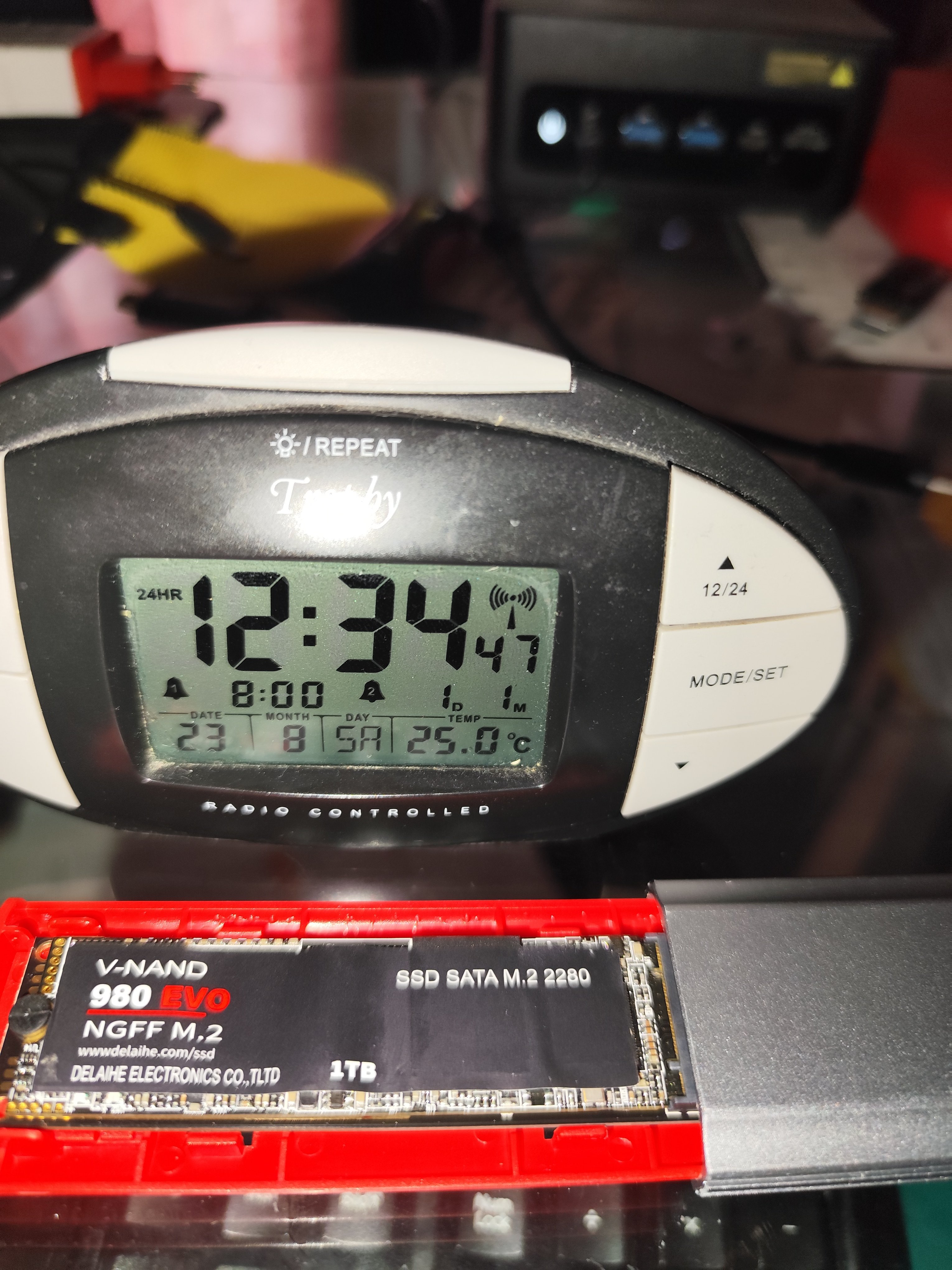

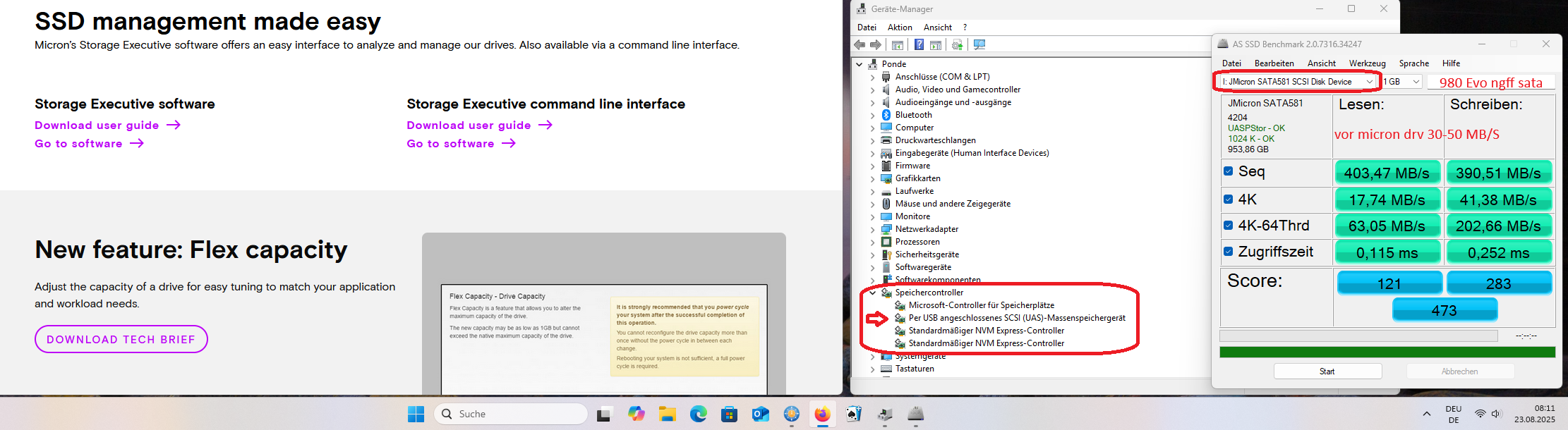

Vielleicht hilft es ja, die passenden Micron Driver zu installieren?
Hier meine Samsung 980 EVO NGFF Sata, mit der ich ähnliche Probleme hatte.
Bei mir war die Lese/Schreibgeschwindigkeit nicht hoch.
Was für eine heftige Markenverletzung.. sogar V-NAND als Begriff.

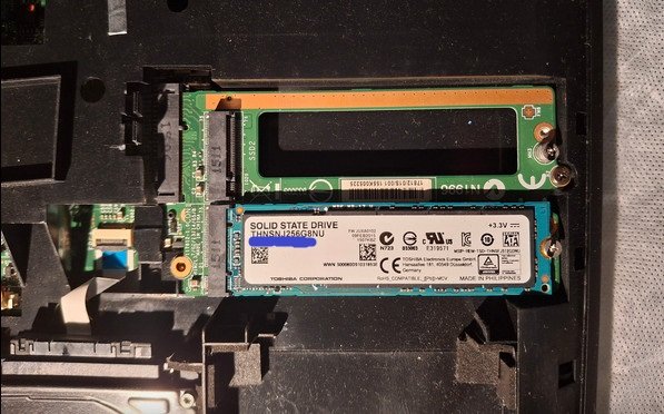

Ich hab die SSD nicht tief genug in den Steckplatz gedrückt. Nach dem Einbau der WD Red in das externe Gehäuse konnte man noch die Kontakte der SSD sehen. In meinem Laptop (msi GT72 2QD) sieht man dagegen die Kontakte der SDD (Toshiba) nicht!

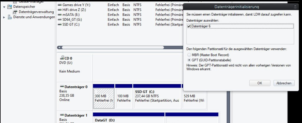

Hab die WD Red gerade erfolgreich initialisiert. Sie scheint also normal zu funktionieren. :daumen:
