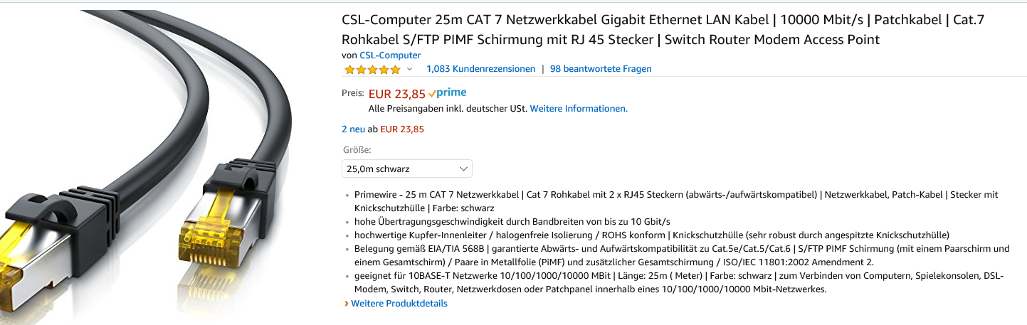

Danke für die vielen Erklärungen, aber mir raucht der Kopf
ich glaub ich hab es auch verstanden war diese
Woche auch mein Thema.
Ich bin hier durch einen anderen Thread auf die Idee gekommen ein Patchkabel vom Keller Router/Switch nach oben
an den PC zu legen, soll Powerline ersetzten und habe folgendes bestellt und müsste passen.

Oh man, was für ein Thread...
Crossoverkabel nutzt niemand mehr, macht seit Gigabit auch keinen Sinn, da alle Geräte wie in Post #27 beschrieben Auto-MDIX beherrschen und damit alle Geräte das automatisch erkennen.
Da fragt man sich, warum so viele etwas dazu schreiben, obwohl sie keine Ahnung bzw. den Stand von vor 15 Jahren haben (ich hab schon 10 Jahre kein Crossoverkabel mehr gesehen)...
Ansonsten ist es richtig, dass man unter "Patchkabel" ein Kabel mit Steckern versteht (ob nun Glasfaser mit z. B. LC-Steckern oder Kupfer mit RJ45), unter "Netzwerkkabel" eben meist ein Verlegekabel (welches man dann entweder direkt an das Patchpanel/die Spleißbox/die Netzwerkdose anschließt oder mit einem entsprechenden Stecker bestückt (bei hochwertigeren Verlegekabeln aber eher unüblich, da meist kaum ein Stecker drauf zu bekommen ist oder eben weil der Nachfolger des RJ45-Steckers AFAIK noch immer nicht wirklich feststeht).
Im Grunde ist das Kabel Bullshit.
Cat7-Patchkabel zu kaufen ist eigentlich komplett sinnfrei, da der Stecker eh nur max. Cat6A kann.
Das gekaufte ist jetzt sozusagen ein Verlegekabel, auf das man RJ45-Stecker gecrimpt hat...
Um es durch ein Rohr zu verlegen ist es evtl. hilfreich, da sich dieses deutlich schlechter biegen lässt als Cat6/Cat6a Patchkabel. Das ist das einzige Einsatzgebiet, welches mir einfällt, weshalb man Patchkabel als Cat7-Rohkabel mit RJ45-Steckern kauft, von daher kann man das in deinem Fall machen.
Ich hätte hier aber besser an beiden Enden eine Netzwerkdose gesetzt, dann wäre das eine saubere Lösung gewesen!
Zum Verlegen wiederum nimmt man dann Verlegekabel nicht mehr unter Cat7A.
Cat5(e) kauft aber heute bitte auch niemand mehr!
Cat6 hätte für dich sicherlich auch dicke gereicht... Cat6A ist aber auch nie verkehrt.
Ich hätte mal folgendes Kabel empfohlen:
https://www.mindfactory.de/product_...l-S-FTP-PiMF-RJ45-Stecker-auf-RJ_1224782.html
Das gekaufte ist natürlich auch voll in Ordnung, aber die Spezifikationen des Kabels sind halt wie bei Amazon generell üblich etwas seltsam. Kabel kaufe ich generell nicht bei Amazon.

supastar schrieb:Cat7-Patchkabel zu kaufen ist eigentlich komplett sinnfrei, da der Stecker eh nur max. Cat6A kann.
Danke, hätte ich den Fred vorher gelesen wäre es ein CAT6a Kabel geworden, wollte halt mit der Länge nichts falsch machen.
