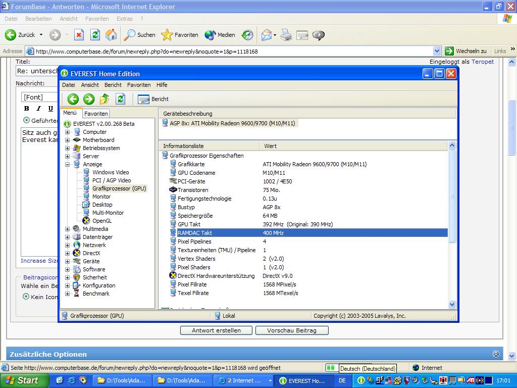

Sitz auch grad vor nem Laptop....
Everest kann aber nicht auslesen welcher chip drin ist:
(Denk ma der 10'er)
Hatte damit auch Probleme beim zocken (farcry) da stockte es von Zeit zu Zeit auch aus unerklärlichen Gründen extrem.
Das das Prog es nicht erkennt ist normal, wird bei jeden so angezeigt ! Das Prob ist das die Notebook hersteller freie Wahl haben was die Taktraten angeht, da sie auf den selben Grundlage aufbauen wird se halt als M10/M11 erkannt, schließlich ist die 9700 ja nur eine übertaktete 9600
das du ruckler hast kann zusammenhängen das du sehr wenig GK Ram hast, bei 128 MB sollte es flüssiger laufen
ja das stimmt!
das kann man aber mit einem bios update ändern! das ist normal keine sorge habe ich auch das problem!
wie gesagt mit einem biosupdate sollte das problem behoben sein! habe ich aus einem anderen forum!
ja ist auch eine 9600 da die mit 390mhz läuft bei einer 9700 müsste 450mhr dort stehen!
