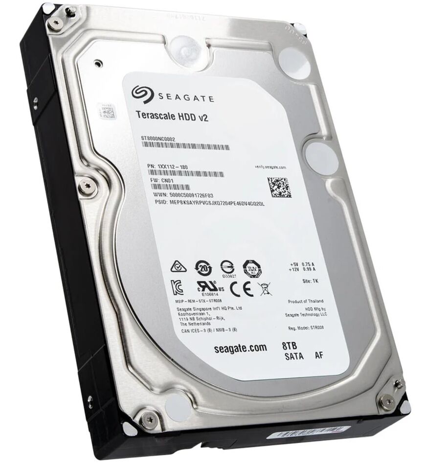

Ich habe nicht gesagt, dass TeraScale ein eigenständiger Hersteller ist.
Terascale ist eine Produktfamilie von Seagate. Steht also neben IronWolf und neben Barracuda.
Schau mal die Abbildung im Anhang

Die Terascale-Modelle sind 2015 auf den Markt gekommen.
https://www.seagate.com/www-content...m/enterprisenas-hdd/en-us/docs/100780707a.pdf
Ich vermute, du meinst die Angebote bei ebay von dem einem Händler? Ich habe die leichte Vermutung, dass da viel refurbished/gebrauchte Ware dabei ist, obwohl fast alles als neu deklariert ist.
Kann natürlich sein, dass der irgendwo Restbestände aufgekauft hat...
Ich würde da gefühlt lieber zu neueren Modellen greifen.

Hier hast du Daten zur Terascale. Sie ist so alt, dass Seagate selbst ihre Datenblätter dazu aus dem internet getilgt hat. ich würde Händlern, die die als neu verkaufen auch nur zurückhaltend Vertrauen entgegenbringen.
https://www.seagate.com/files/www-c...e-terascale-hdd-sales-card-sc532-1-1307de.pdf
TeraScale ist der Vorgänger von Exos, Festplatten für Rechenzentren / Server
IronWolf (Pro) sind Platten fürs NAS und BarraCuda sind normale Desktop-PC-Platten.
