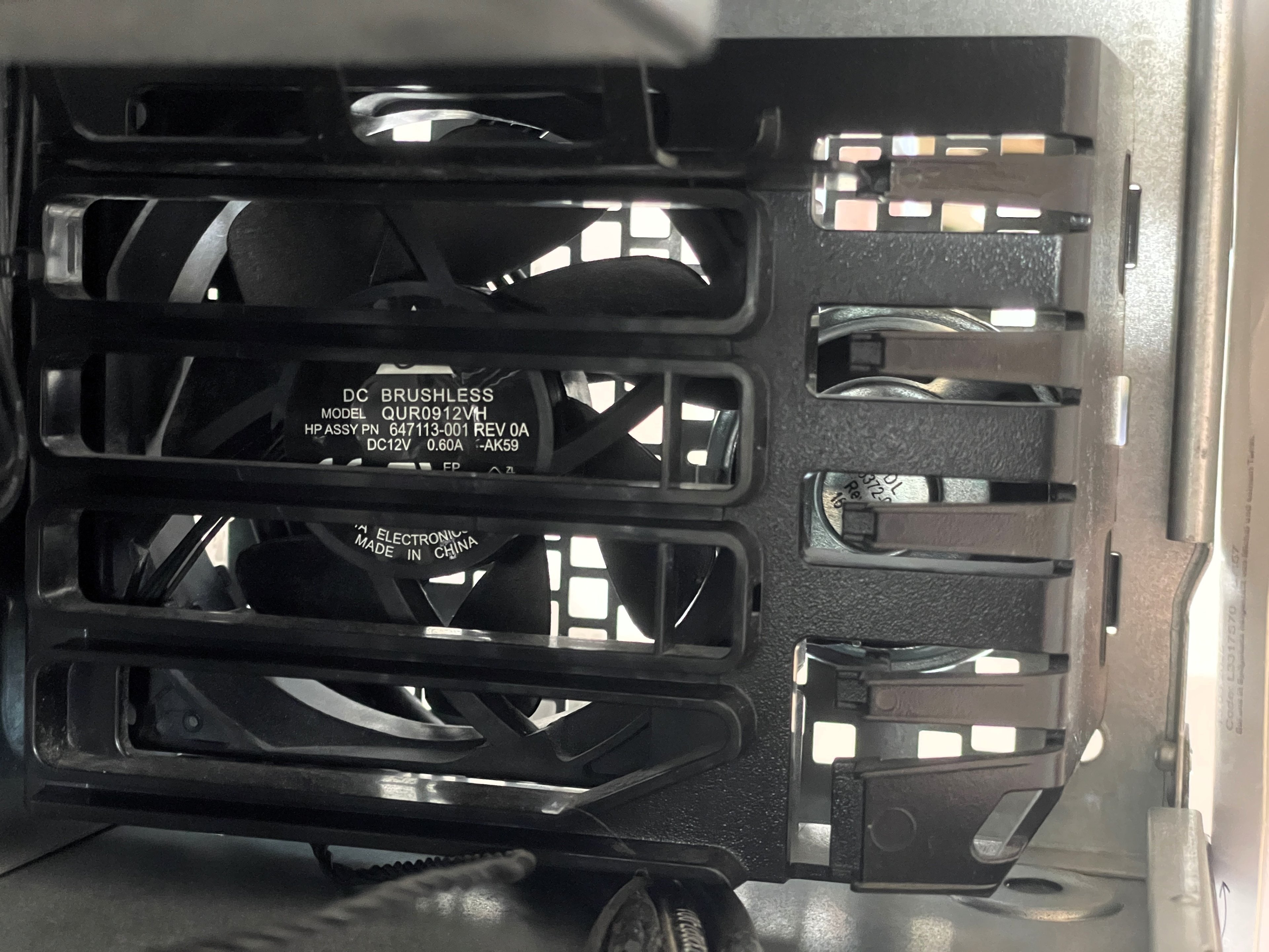

Nun, wie ich bereits schrieb: Es passiert nur das, was ich schrieb 😉
Die LED
  • IMG_8217.mp4
    1,1 MB
