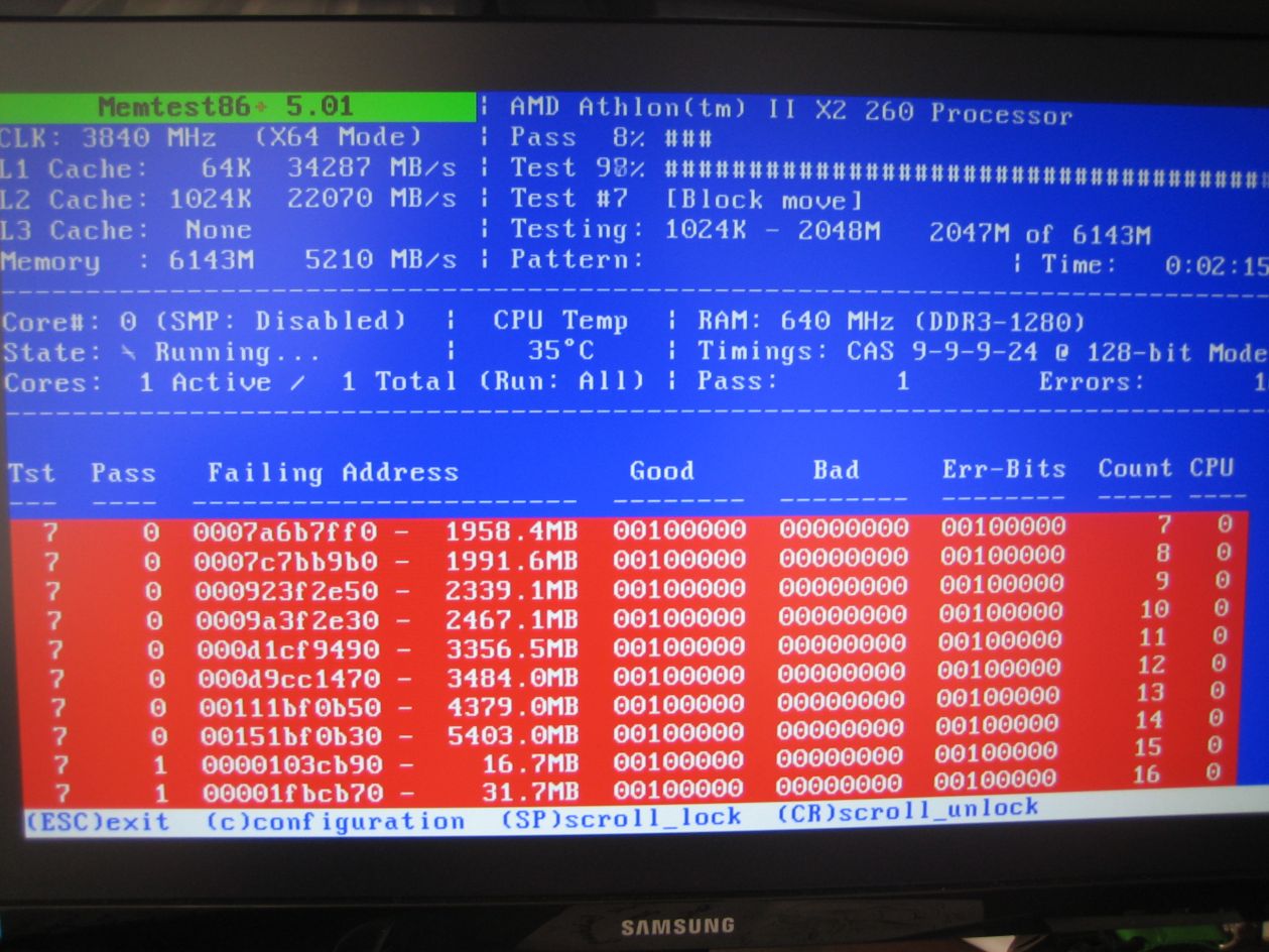

Analyse mit Memtest86+ v5.01 (von USB gebootet):
- Alle 3 Riegel jeweils einzeln auf Slot 1 getestet (jeweils ca.9h) → keine Fehler
- Alle 3 Riegel zusammen auf Slot 1-3 getestet → Fehler Nr.7 tritt nach kurzer Zeit auf

Je mehr bzw. anspruchsvoller RAM bei Prime95 getestet wird, umso schneller kommt der BSOD. Ich nehme also an, dass es sich um ein RAM-Problem bzw. einem Element rund um das RAM handelt. Hier hört allerdings mein Latein auch schon auf...
Frage an euch:
a) Warum registriert Memtest Fehler, wenn alle 3 Riegel gesteckt sind, allerdings keine, wenn ich sie einzeln teste? Was kann die Ursache sein? (FYI: Ich habe jeden Slot mit einem bestimmten Riegel getestet und Memtest war 4x iO.)

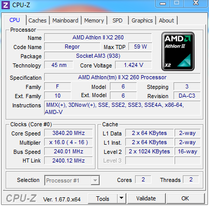

01_CPU-Z_Default.PNG02_CPU-Z_Default.PNG03_CPU-Z_Default.PNG04_CPU-Z_Default.PNG05_CPU-Z_Default.PNG06_CPU-Z_Default.PNG

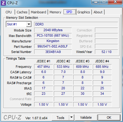

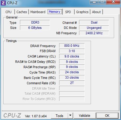

Wie sieht es denn ohne OC aus?
deine CPU läuft mit 3850 MHz statt 3200 MHz und dein DDR3-666 RAM mit 800MHz!
Evtl. mal die Command Rate vom RAM auf 2T umstellen, steht vermutlich auf 1T. Mit einem Riegel geht das, mit mehreren läuft es möglicherweise nicht stabil.
EDIT: Steht wohl schon auf 2T,
aber dein Takt steht auf 800MHz, die Module sind aber nur bis 685 mit 9-9-9-25-34 spezifiziert.
Im Betrieb werden die aber mit 800 und 9-9-9-24-33 angesteuert, das läuft sicher nicht stabil

@whiper: Command Rate steht im BIOS auf Auto. CPU-Z zeigt mir 2T an. Ich werde CT=2T fix im Bios einstellen.

Wie ich oben schon sagte läuft deine CPU mit 600MHz zuviel!
Dein FSB liegt bei 240Mhz! stell den mal im Bios fest auf 200.

@whiper: Hab CT=2T fix eingestellt. Ergebnis: BSOD weiterhin vorhanden. CT steht wieder auf Auto.
OK probier es mal! Da der FSB mit 40MHz übertaktet ist läuft das Ram und Ramcontroller mit zu hoher Frequenz was ohne Spannungserhöhung wohl nicht stabil wird bzw evtl gar nicht geht.
Das ist ja der Hammer!
FSB auf 200MHz eingestellt und Prime95 läuft 2x komplett ohne Probleme durch! Da Prime95 mit Abstand das effiktivste Programm war, wie ich BSODs reproduzieren konnte, behaupte ich mal: Das Problem ist GELÖST!! :)
