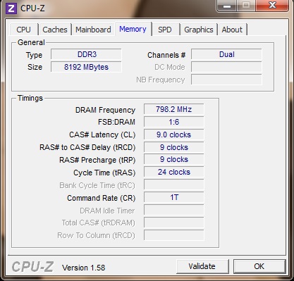

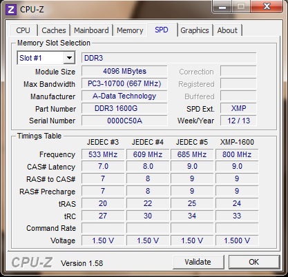

Es lief nicht. Auch nicht auf 1,6 V und auch nicht mit den obigen Einstellungen. Nochmal die einzelnen Bausteine kreuz und quer getestet und immer unterschiedliche Ergebnisse bekommen.. Samstagnacht hab ich dann einfach neuen RAM bestellt, der auf der Vendor Liste steht. Basta. Sonntag den ganzen Tag mit dem vermeindlich defekten RAM gespielt. Ohne Probleme.. zum Haareraufen.
Gerade eingebaut. Läuft erstmal erwartungsgemäß. Die Timings stimmen automatisch. Habe nichts manuell eingestellt.
Statt die Spannung zu erhöhen hättest du auch mal die Timings entschärfen können (CL10 oder Command-Rate T2) oder den Takt auf 1600 runterstellen können. Falls du Lust und Zeit hast, kannst du das ja mal noch testen. Falles es klappt, kannst du deinen neuen Speicher ja zurücksenden.
Wenn er liefe dann würde ich mir den G.Skill Sniper festhalten, um bei Bedarf auf 16GB mit Vollbestückung aufzurüsten. :) Leider war es so, dass jeweils nach einem Bluescreen beim nächsten Hochfahren die Timings wieder im Default Modus mit 1600 waren. Aber auch wenn ich die Einstellungen dann so gelassen habe, gab es bald wieder Probleme.
Wenn ich in Zukunft das Gefühl habe, dass ich 16 GB Ram brauche, dann werde ich den G.Skill nochmal probieren, bevor ich mir weitere 8 GB kaufe.
Mit dem Einbau der A-Data hat sich auch ein weiteres Problem gelöst. Ich hatte bisher immer Schwierigkeiten beim Entpacken großer Dateien. Gerade die Launcher von z.B. EvE Online oder auch WoT ziehen ja automatisch die neuesten Patches in gepackter Version so im Bereich von 5GB und da hatte ich fast immer Fehlermeldungen beim Entpacken. Nervig war das.
