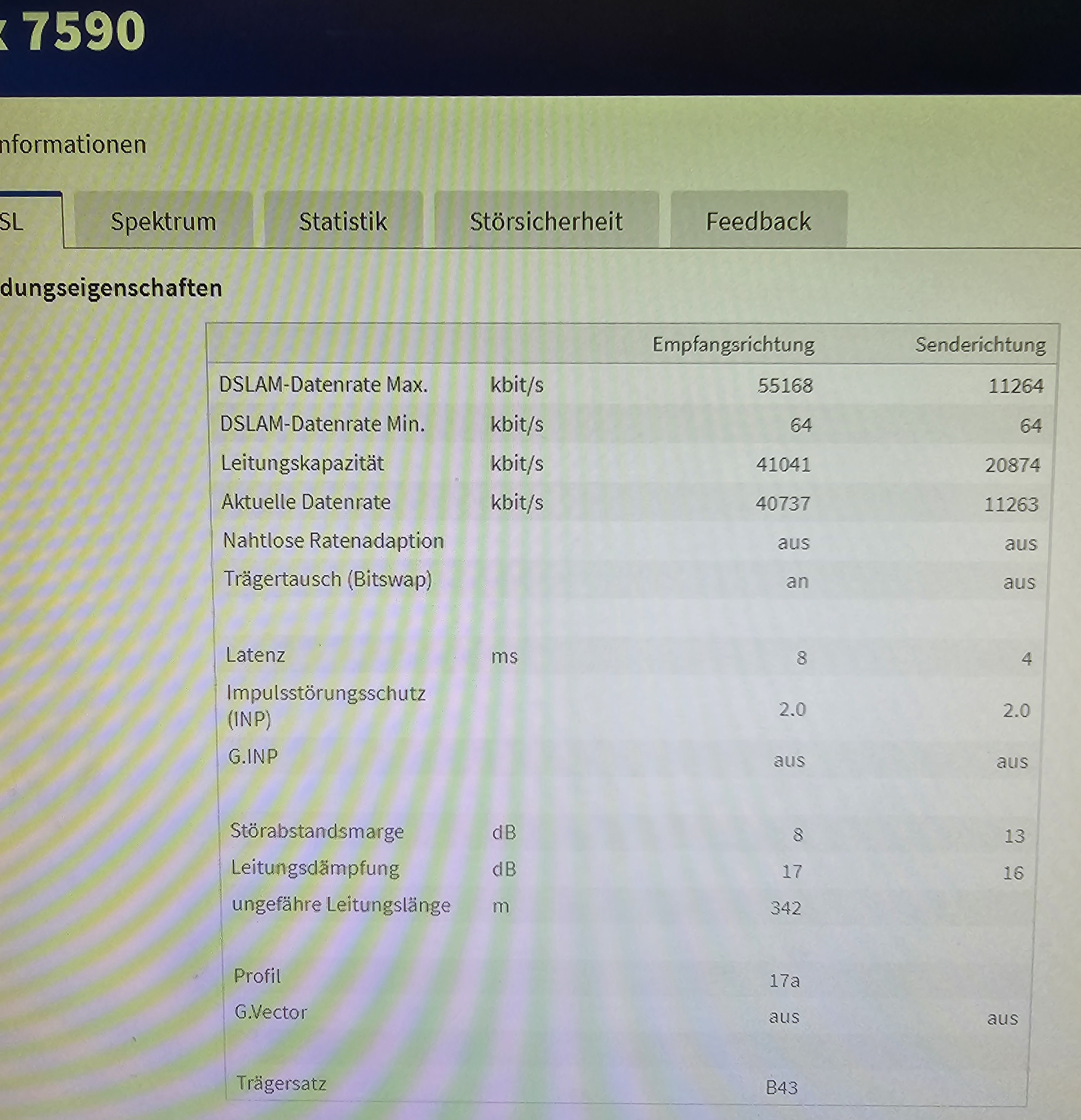

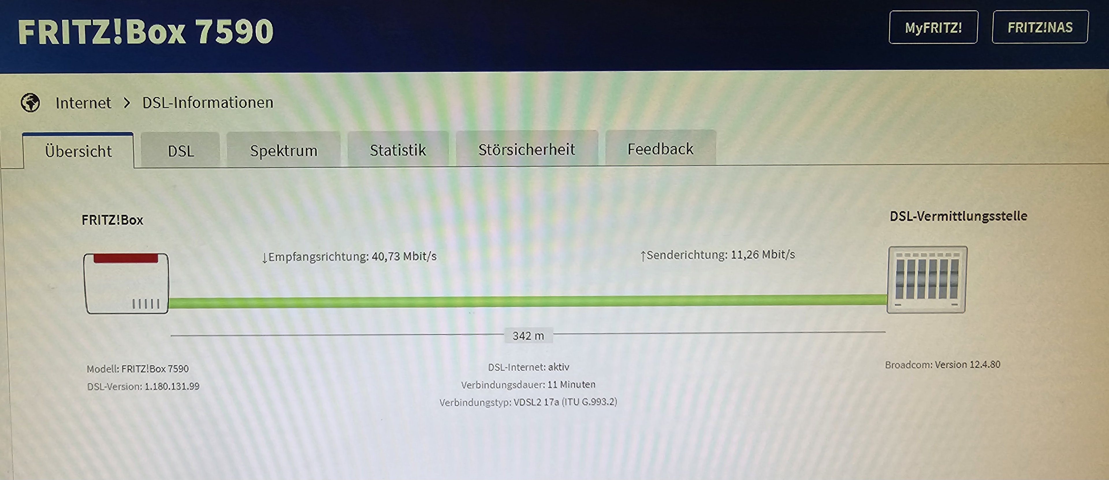

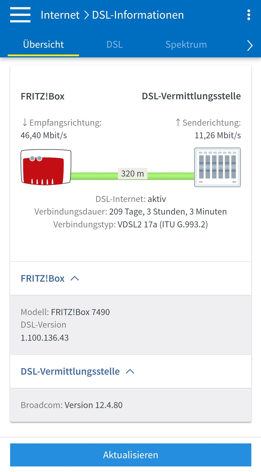

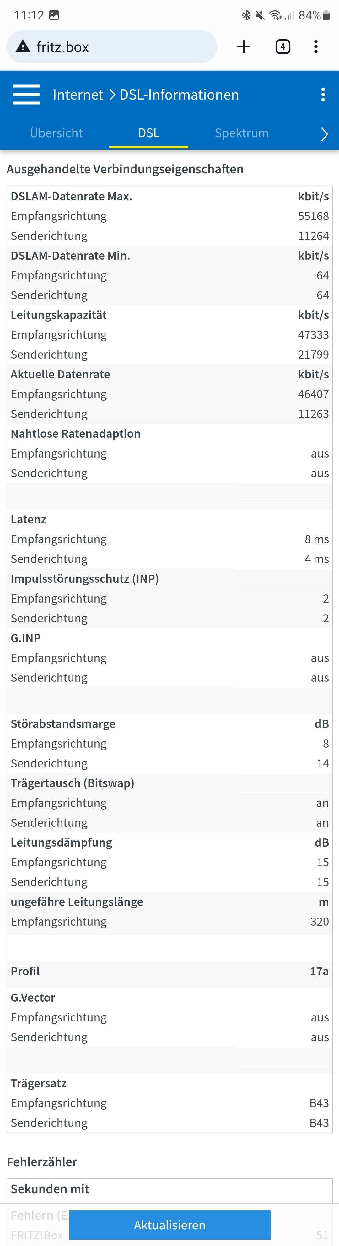

Komme nur an 2 Fritzboxen dran, da die andere in der Mietwohnung ist und da ist auch der "schnellste Anschluss" mit knapp über 50 Mbit. In der Wohnung habe ich vorher gewohnt, deswegen kenne ich die Werte. Bin also in die Wohnung darüber umgezogen, gleicher Anbieter und dort habe ich nun nur noch 40 Mbit.
Powerline wird nicht genutzt, sondern direkter Anschluss an die Fritzbox per Lankabel bei beiden.
Was mich wundert ist die Leitungslänge die 342m bei der langsameren Fritzbox 7590 und nur 320m bei der 7490 anzeigt. Dabei gibt es nur einen DSLAM in unserer Straße.

Wie ist die Störsicherheit jeweils eingestellt?
Die Leitungen sind unterschiedlich lang und haben eine andere Dämpfung. Deshalb die Unterschiede in der Geschwindigkeit.
