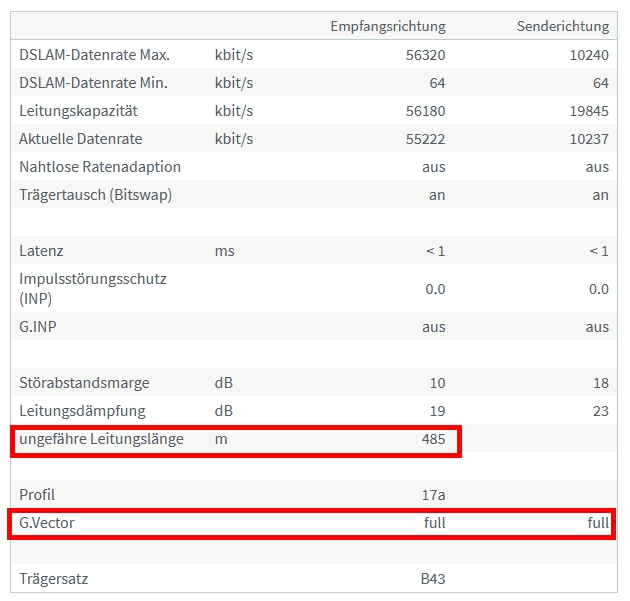

stimmt, das habe ich übersehen...siehe mit Vectoring und noch etwas weiter weg wie bei uns hier.
@Turbo
Da sollte man sich schon beim Provider melden und es klären warum das so ist...

Der Techniker am Telefon der Telekom meinte bei der Entfernung zum DSLAM fällt ein stabiles Super Vectoring weg. Gibt es da noch einen Unterschied zu normalem Vectoring bei ca. 400M Entfernung zum Kasten?

Verstehe jetzt nicht ganz worauf du hinaus möchtest, weiter oben wurde erwähnt, dass die EWE Vectoring einführen könnte. Ich kannte den Unterschied nicht, hatte in meiner alten Wohnung Supervectoring aber dort auch einen deutliche geringeren Abstand zum DSLAM.

Jein. Kommt immer auf die lokalen Gegebenheiten an. Der neue Supervectoring-Port und das entsprechende Modem performen normalerweise generell besser, als der 17a-Port und die uralte Fritz!Box. Also auch wenn das Spektrum über 17 MHz überhaupt nicht genutzt wird, kann der Anschluss deutlich besser laufen, als wenn man nur Vectoring nutzen und auf einem entsprechenden älteren DSL-Port aus einer Linecard von 2014 landen würde.
Noch krasser ist es in Dörfchen, wo relativ dicke Verzweigerkabel liegen, da sind 400 Meter dann gar nicht mal so viel, das Spektrum ist dann deutlich flacher und geht auch mit Supervectoring relativ weit nach hinten. In einem dieser Fälle kann ich es dir ganz konkret sagen: Eine unserer Außenstellen hat zwei Anschlüsse, natürlich aus dem selben MSAN. Ein Vectoring-Anschluss mit 100 Mbit/s-Profil, der nur für VOIP genutzt wird und ein Supervectoring-Anschluss mit tariflichen 175 Mbit/s für die tatsächliche Internet-Nutzung.
Die Leitungsführung ist sehr ähnlich, es ist kein allzu großes Gebäude. Beide Endleitungen sind fachgerecht ausgeführt, also kein Klingeldraht. Die Vectoring-Leitung hat eine Leitungskapazität von 90 Mbit/s down und 41 Mbit/s up und die Supervectoring-Leitung liegt bei ziemlich genau 200 Mbit/s down und 45 Mbit/s Up, was für die absolut nachvollziehbare Leitungslänge von 430 Metern absolute spitzenwerte sind. An dünneren Leitungen wäre erstens viel früher Schluss gewesen und zweitens wäre anteilsmäßig nicht annähernd ein so hoher Upload möglich, da der größte Teil davon weiter hinten im Spektrum liegt. Mit der selben Leitungslänge kommen in meiner alten Heimat immerhin 85 down, aber nur 28 Up raus.
