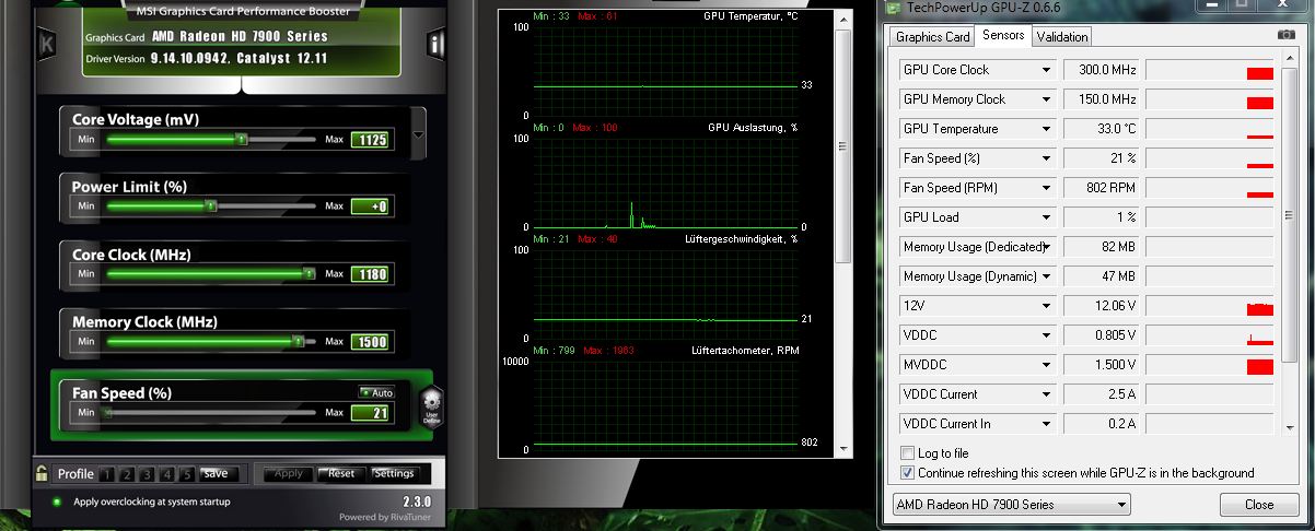

Also, ich hab da doch noch etwas das ich nicht verstehe. Irgendwie bekomme ich für die Spannung (vddc) der Grafikkarte unterschiedliche Werte angezeigt. Bei MSI AB sind es 1.125 und bei gpu-z sind es 1.242. Gestern habe ich auch mal den Treiber 12.11 neu installiert und danach zeigte mir gpu-z wieder einen anderen Wert, und zwar 0.805, was sich auch an den Temperaturen bemerkbar gemacht hat.
Heute Morgen den Rechner angemacht und nun ist wieder der Wert mit 1.242 angegeben (gpu-z).
Eigentlich sollten die Werte doch gleich sein, bei den Programmen, oder?

Update: gpu-z zeigt wieder 0.805 an

liegt das nicht ggf an unterschiedlichen Ausnutzungphasen. Das wechselt halt die Spannung ähnlich der deiner CPU.
Außerdem lesen doch viele Programme unterschiedlich aus.
Wenn es sowieso keine Probleme macht...Wayne
Afterburner ziegt nicht die momentane VCore sondern die VCore unter Last Vcoremax eben.
GPU-Z zeigt die momentane Spannung an.
Klick mal in GPU-Z auf das ? neben der PCIe Anbindung und starte den Test. Dann sollte in GPU-Z auch 1,125V steh
en.

ne, bleibt leider bei 1.242.

Warum ist die Spannung überhaupt so hoch angesetzt? Bei Sisoft Sandra sagt er mir min./max. Kernspannung: 0.950 V/1.250 V.
