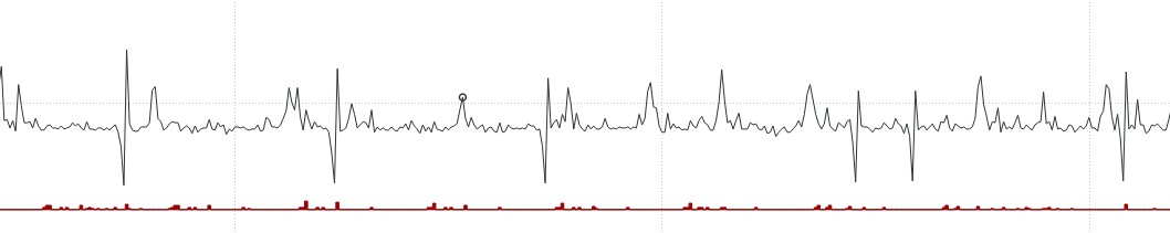

könnte mich jemand bitte bei meinem WLAN-Problem unterstützen. Hab im 2.4er sowie im 5er immer in der selben Frequenz Einbrüche. Ich habe bereits die MHz im 5GHz-Netzwerk zurückgeschraubt um freie Kanäle festlegen zu können. Und alle WLAN-Geräte außer den Laptop mit WireShark deaktiviert. Das hat aber leider nicht geholfen. Folgendes ist in WireShark ersichtlich:
Ich bin froh um jeden Tip ;-) Vielen Dank und einen schönen Sonntag

nicht ganz sinusrhytmus, ich würde nochmal ein EKG schreiben lassen ;)
spaß beiseite, kannst du mal die fritz wlan app nutzen, und schauen ob sich der fehler dort auch so zeigt? mit den ping einbrüchen? die app geht mit jedem wlan, muss keine fritzbox sein btw.

War von mir schlecht formuliert. Ich habe alle WLAN-Geräte außer die beiden Mesh und den Laptop auf dem WireShark läuft ausgeschalten. Mit LAN-Kabel direkt auf den Smart 4 hatte ich keine Einbrüche. Der Graph zeigt den Durchsatz der Datenpakete im WLAN. Firmware aller Geräte ist aktuell.

Also in der Fritz-App steigt auch die Latenz "rhythmisch" und der Datendurchsatz hat ähnliche "Absacker"

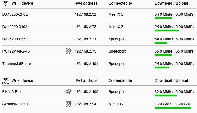

redjack1000 schrieb:
Wie sind die Verbindungsraten zwischen den Geräten, schau mal in der Netzwerkübersicht nach.
Cu
redjack
Die 54er Download sind die aktiven Thermostate, der 65er Download ist die Alexa mit Radio neben mir

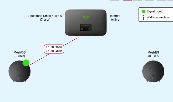

Wie wärs mit dem Bild der Mesh-Netzwerkübersicht des Smart4, dann wüßte man wenigstens wie dein Netzwerk aussieht. Sind die Mesh Satelliten per Kabel angebunden oder alles WLan?
@Luftgucker
Alles per 5GHz WLAN über 2 Stockwerke. Den im Erdgeschoss in dem auch der Smart 4 steht habe ich jetzt mal ausgeschalten um zu prüfen ob sich etwas ändert.

Sieht ja eigentlich ganz gut aus. Wenn Geräte resetten, Wlan Kanäle auf Automatik nichts hilft dann wird halt ein neuer Störer da sein. Das beste wäre die 2 Mesh Discs via Kabel anbinden.
Kannst ja mal von einem PC (mit LAN am Router) die Mesh Geräte anpingen mit:
ping -t -l 65000 MeshOG
und
ping -t -l 65000 MeshEG
da sieht man ganz gut ob das 5Ghz Wlan konstant bleibt.
