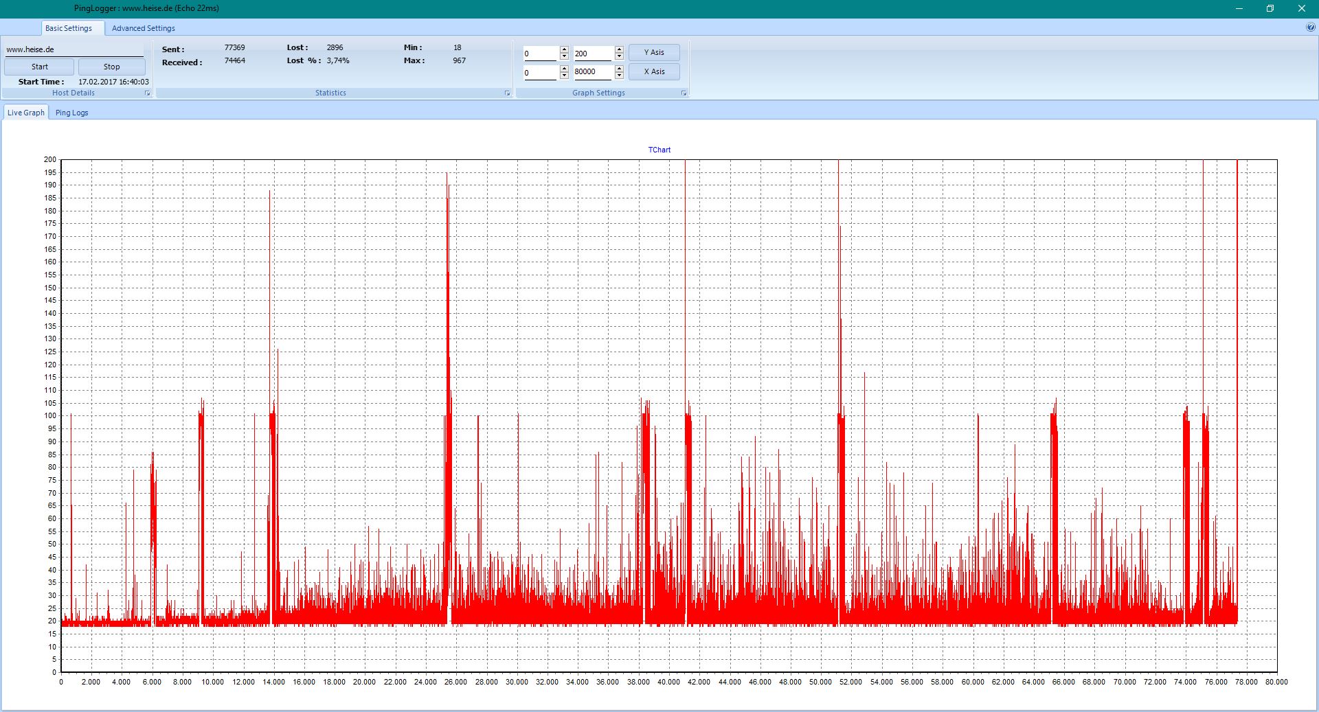

edit: hab mal hier noch ne Weile nen Pinglogger laufen lassen.
