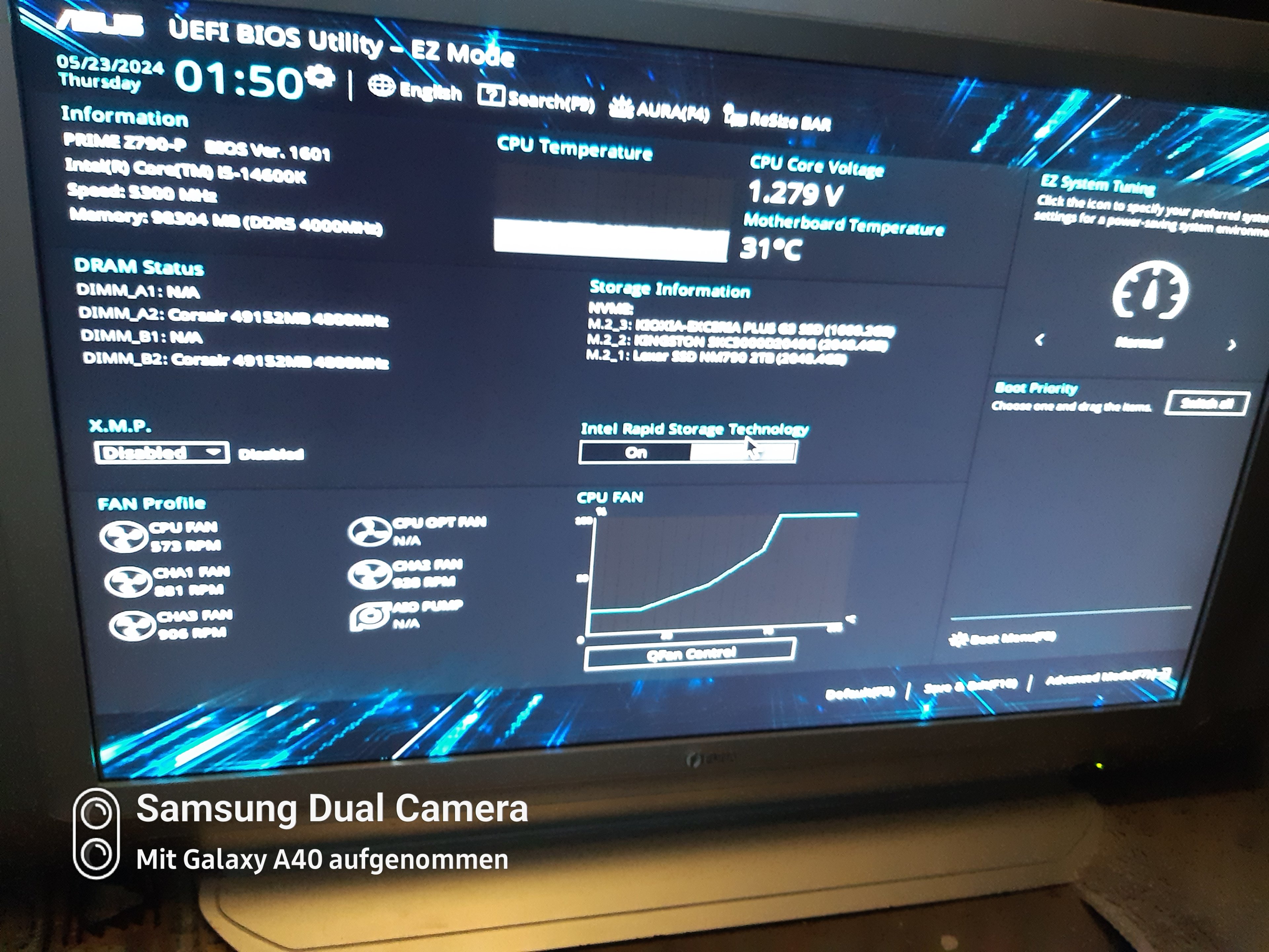

Es läuft! Der hdmi Eingang vom Fernseher hat nicht funktioniert, hab jetzt n alten Fernseher drangehängt
Muss ich am BIOS irgendwas ändern oder save und exit? Ist das normal das die Tastatur geht die Maus aber nicht, obwohl ein mauszeige angezeigt wird

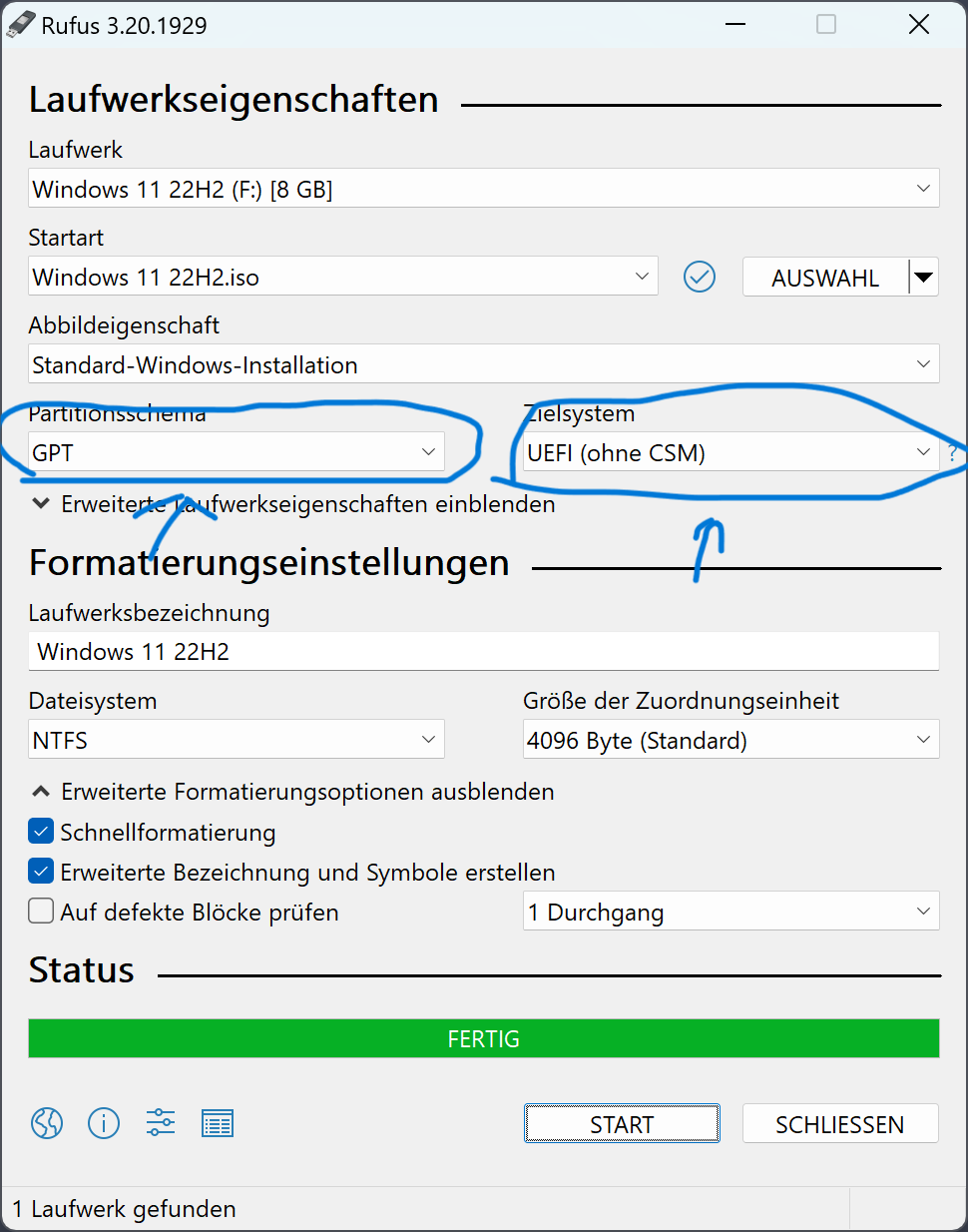

Hast du den Stick mit dem Media Creation Tool erstellt, oder mit Rufus oder Ventory?
Rufus
Und dadurch meinst du kommt diese Fehlermeldung?
war da an der Stelle GPT und UEFI (ohne CSM) gewählt?

Und der Stick muss im UEFI Mode mit GPT bei Rufus erstellt wurden sein, sonst gehts auch nicht
Diese Sachen finde ich aber nicht im Handbuch. Tpm jdfs.habe ich nicht gesehen
Öhhh..ich habe die Auswahl nicht verändert hab nur den Stick und die iso ausgewählt. Weiß nicht ich gucke wenn ich wieder daheim bin.
Aah...und das ist bei rufus nicht vorausgewählt? Dann werde ich gleich daheim den Stick nochmal machen.

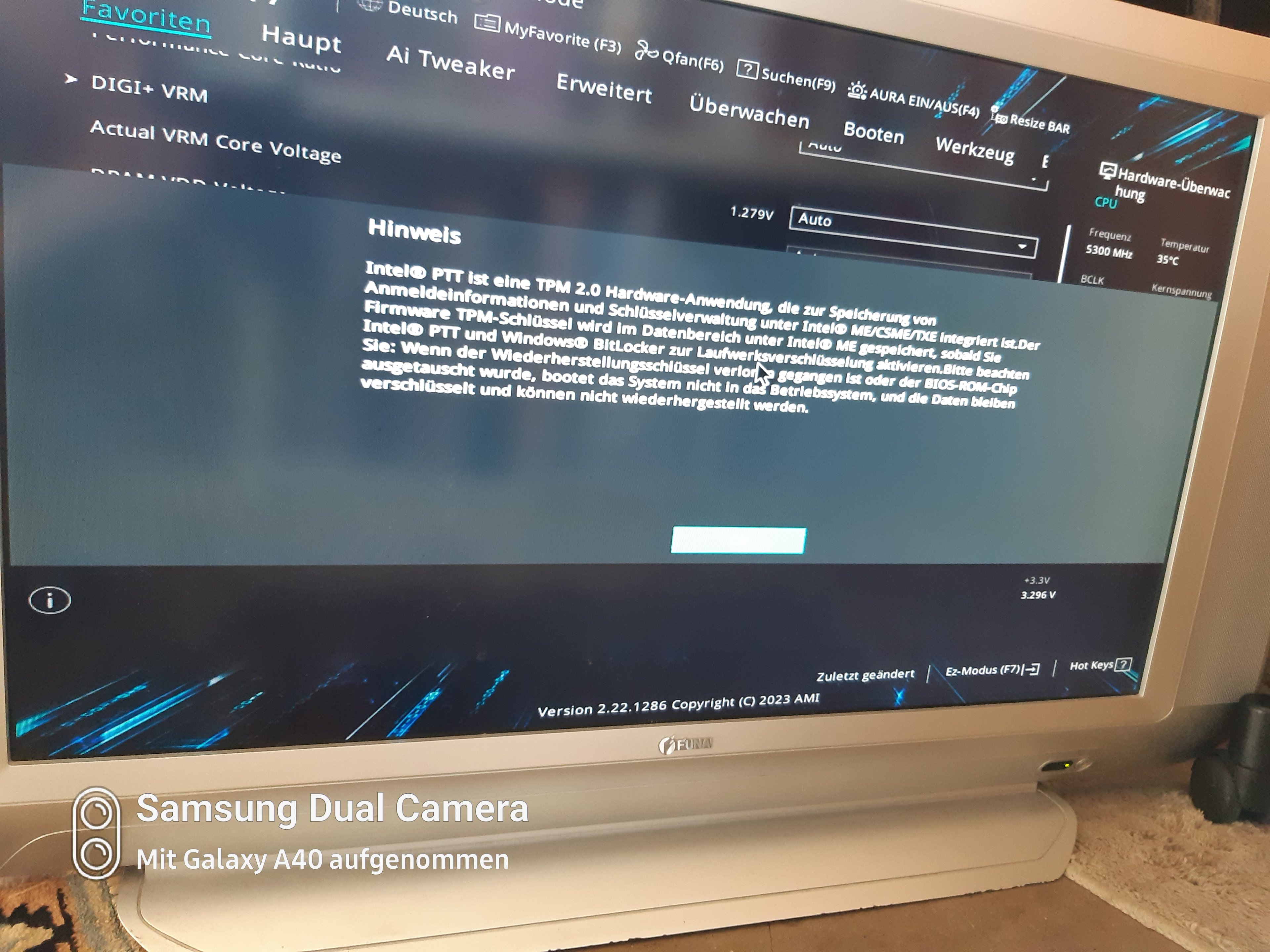

Ich schick Bilder was ich im BIOS verstelle
Ich stelle auf Firmware tpm aktivieren.
Folgende Meldung ist kein Problem oder?
Ach schon wg irgendwas das das aktiviert wir sobald man laufwerksveschlüpsselung aktiviert und der Schlüssel wird irgendwo gespeichert und wenn man den unte bestimmten Umständen nicht mehr hat kann man nicht mehr ins Betriebssystem booten.
Ja danke bei ir ist n ähnliche Pfad advanced Favoriten tpm device Selektion: Firmware RPM aktivieren.

Du mußt FIRMWARE TPM aktivieren.
Das wird in der CPU generiert.
Separates TPM sitzt auf einem Sockel auf dem Mainboard.
Das wird nicht vorhanden sein, denn dann muß man einen Zusatzschaltkreis kaufen und aufs Board stecken.
