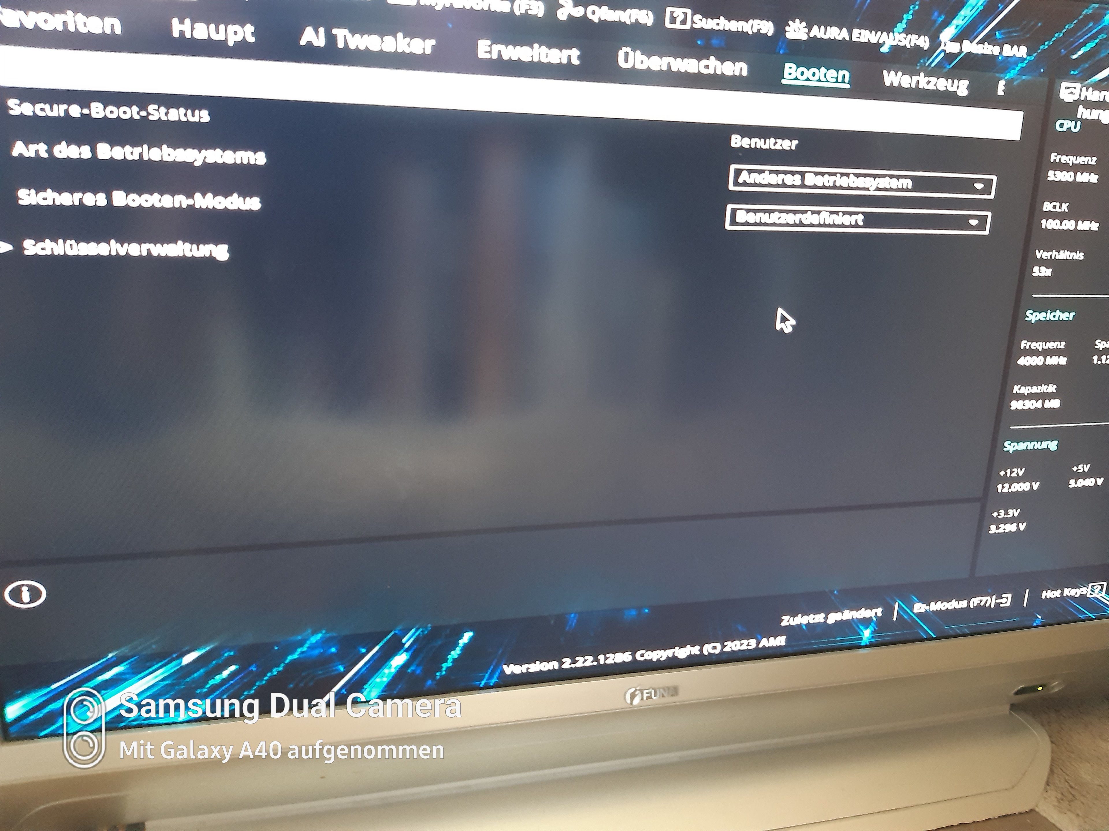

Bei Secure Boot Status, gibt es da noch was anders als alternatives Betriebssystem?

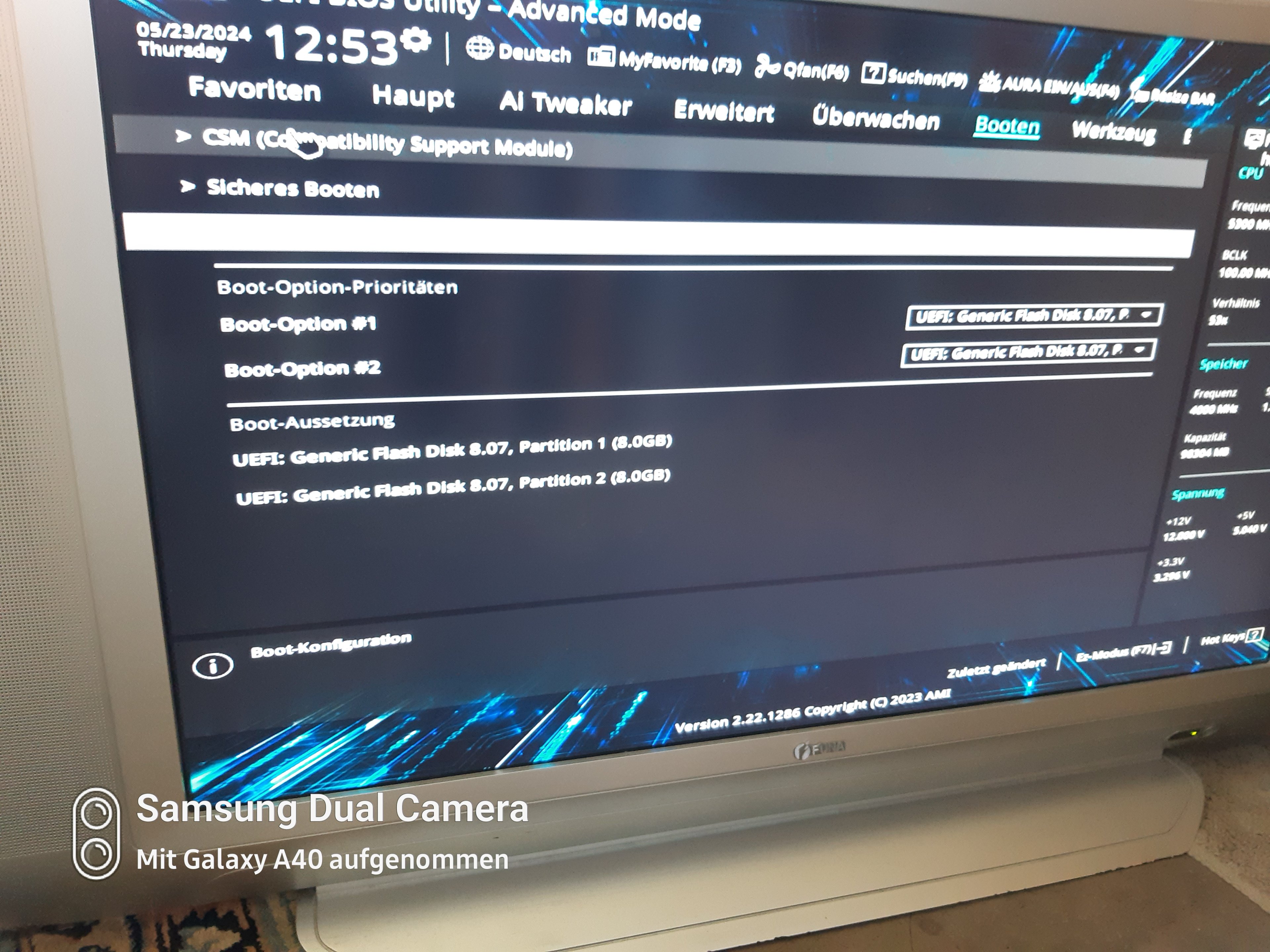

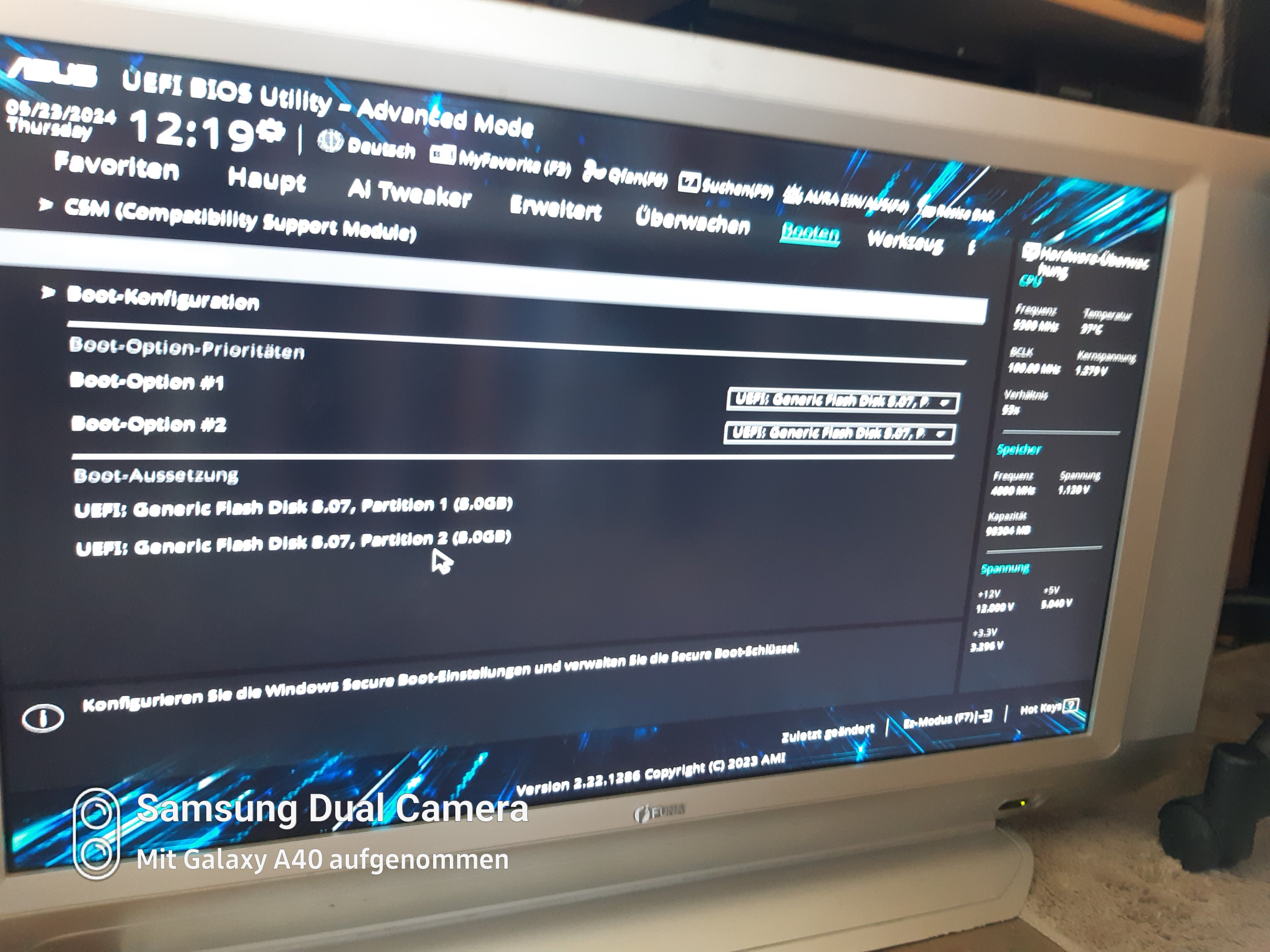

Im grauen balken steht sicheres booten. Da geh ich jetzt drauf.
Ich kann statt anders Betriebssystem auch Windows uefi Modus wählen. Sollte ich das?
Bei sicheres booten Modus kann ich statt benutzerdefiniert auch Standard wählen. Was tun? Oder doch erst den einen RAM raus?
Ist falsch
Standard oder Windows UEFI
Da steht secure Boot kann ur im uefi Modus richtig funktionieren. Kannst du das lesen?
Gut ich wähle windows uefi Modus.
Soll ich auch Standard statt benutzerdefiniert bei secure Boot einstellen?
Ach ja hast ja geschrieben Standard oder Windows uefi.gibt nur Standard oder benutzerdefiniert. E findet auch nur das unter secure Boot

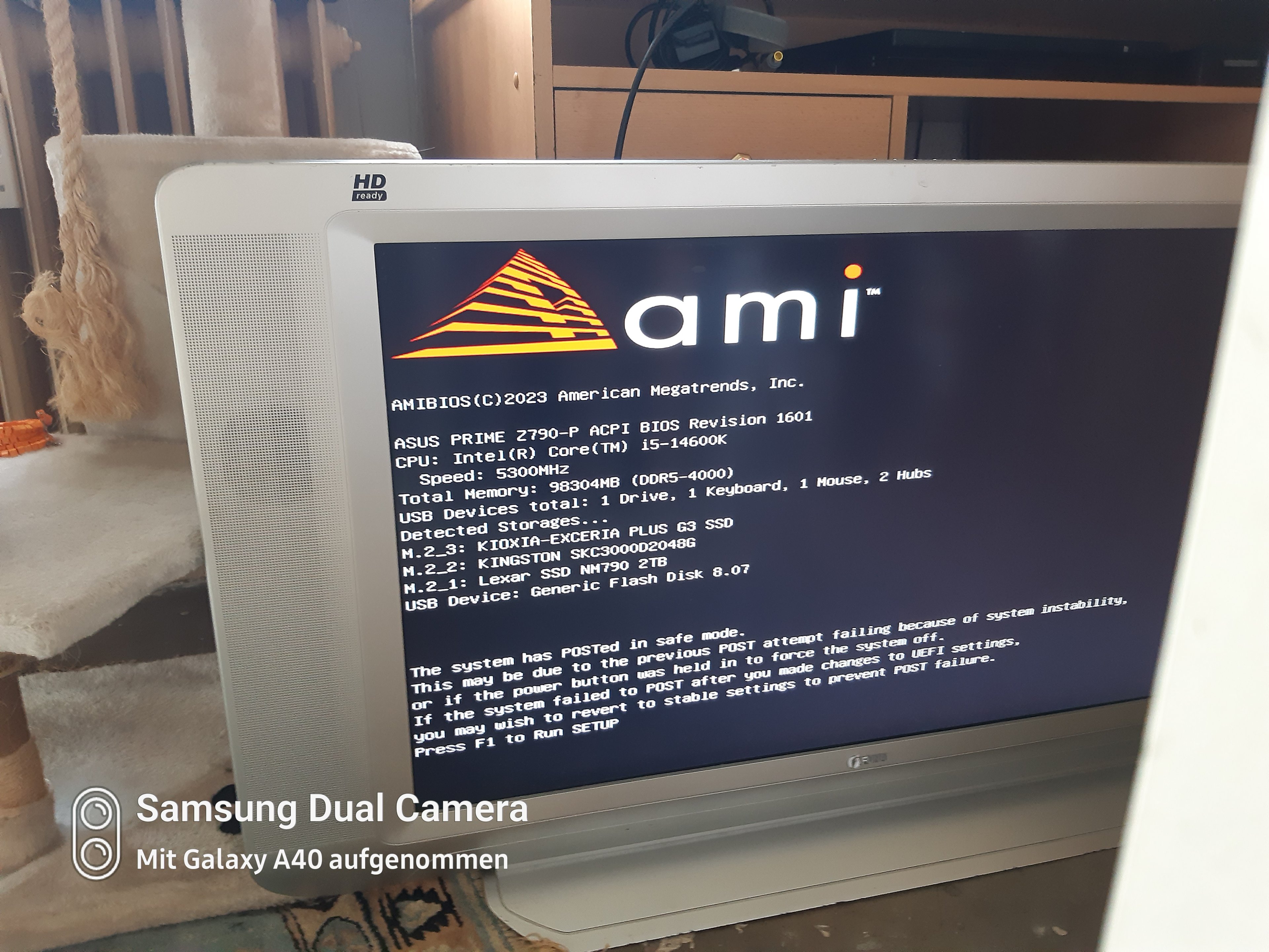

Wieder Ami. Das kam das erste mal nachdem ich auf Firmware tpm gestellt habe. Mal zurück stellen?

Was heißt Boot aussetzen?
Schnelles Boot kann aktiviert sein?

Ich mache sicherheitshalber den Stick nochmal neu, aber...wieso kommt jetzt eigentlich immer dieser Ami Bildschirm?
Seitdem ich auf Firmware ptm geschaltet habe. Wie komme ich aus diesem safe Mode wieder raus?

Da kommt immer wieder dieser safe Mode selbst nachdem ich mit f5 das BIOS wieder auf die Standard Werte zurück gesetzt habe

Ja das hab ich. Trotzdem kommt immer noch dieser Ami safe Mode Bildschirm!

Immer noch safe Mode. Aber stört der jetzt so? Wenn der wenigstens booten würde
E sagt im Boot Menü er findet keine Bootsbau Devices.
Wickerman66 schrieb:

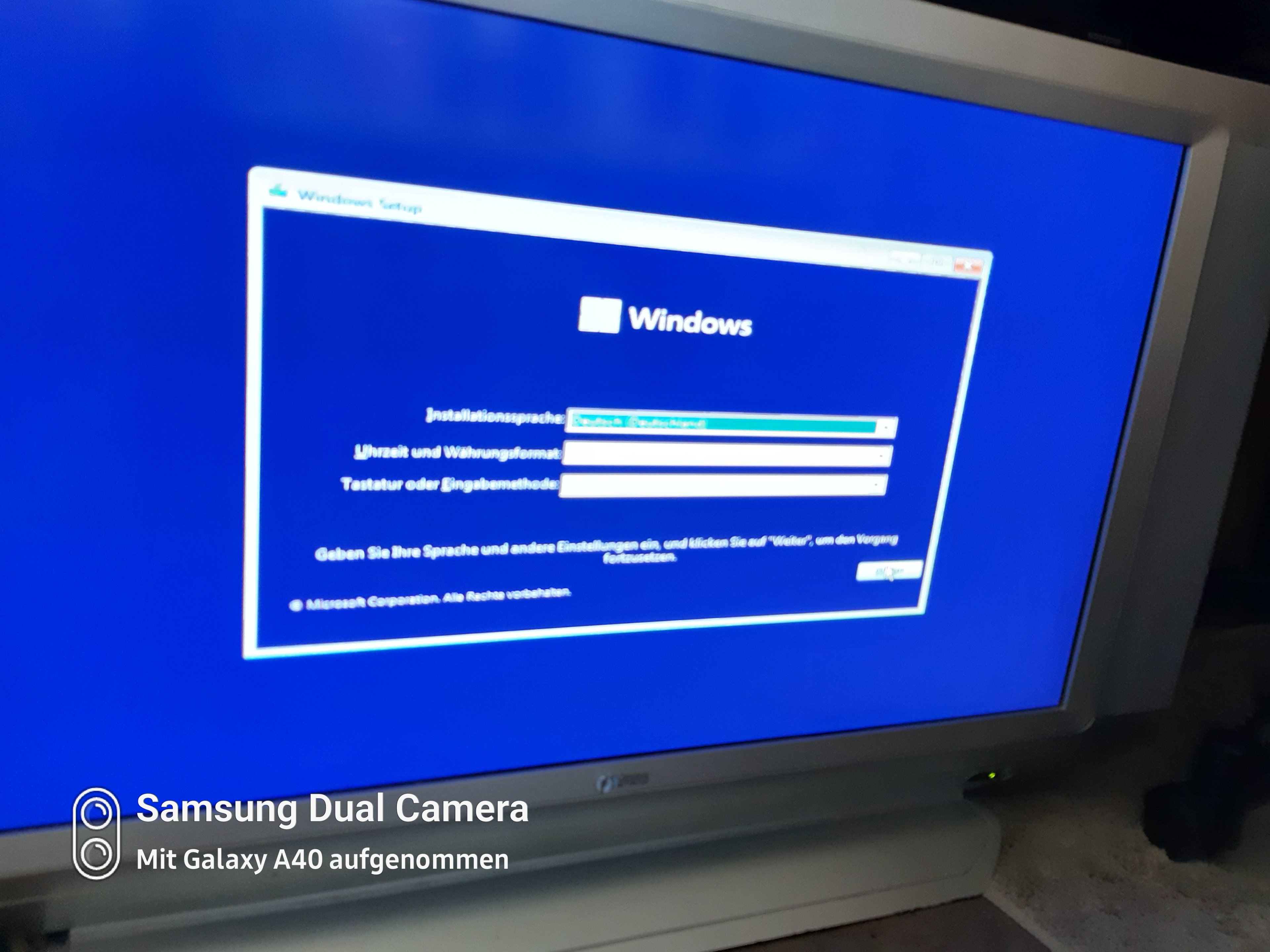

Jetzt nachdem ich nochmal gespeichert und neugestartet habe hatte er d er den Stick gefunden als Boot Option. Aber warum bootet er nicht?
Höh jetzt habe ich da drauf gedoppeölklickt, was macht er jetzt??
Juhuu...hoffentlich klappt es jetzt. Kann ich den key gleich eingeben? Oder ist der dann weg und kann nicht zurück gesendet werden wenn es nicht klappt oder?Sollte ja egal sein ich überspringe das.
