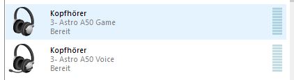

Bei Headsets mit Game/Chat Mix sollte man am PC aber darauf achten, immer den den "Game" Channel als Hauptausgabe zu verwenden. Die "Voice"-Channel sind am PC auch gerne mal etwas in der Qualität eingeschränkt.

Es gibt halt 2 Audio-Ausgabegeräte, die man auswählen kann, eventuell heißen die beim A40/Mixamp anders als beim A50. Die erscheinen allerdings nur, wenn das Headset im PC-Modus ist. Da muss man auch nichts besonderes einstellen, einfach nur den Game-Channel als Standard in Windows setzen. In den Einstellungen von Discord/Teamspeak nimmt man dann halt den Voice-Channel als Standard, damit die Chatmix Funktion funktioniert.
Gut, das könnte dann aktuell mein Hauptproblem sein...
Ich habe nur "Kopfhörer Astro MixAmp Pro Voice".
Somit war das nun auch die Erleuchtung.....Mir ist bekannt, wenn ich den power Knopf 3 Sekunden drücke komme ich in den PC modus, in kann aber in der Astro app den nicht auf perma setzten, so dachte ich , ich brauche den PC modus nur für presets Änderungen oder Firmeware Änderungen.
Jetzt habe ich auch "Kopfhörer Astro MixAmp Pro Game" DANKE ich teste mich da gleich mal durch !
