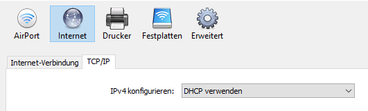

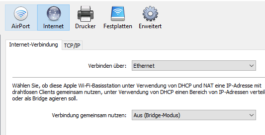

Mhh also ich habe iwie nichts Deaktiviert , aber ich habe mal zwei Bilder gemacht von der Airport ,was bei der Connect Box steht konnte ich jetzt nicht sehen da der jetzt in der Modem Modus steht .
