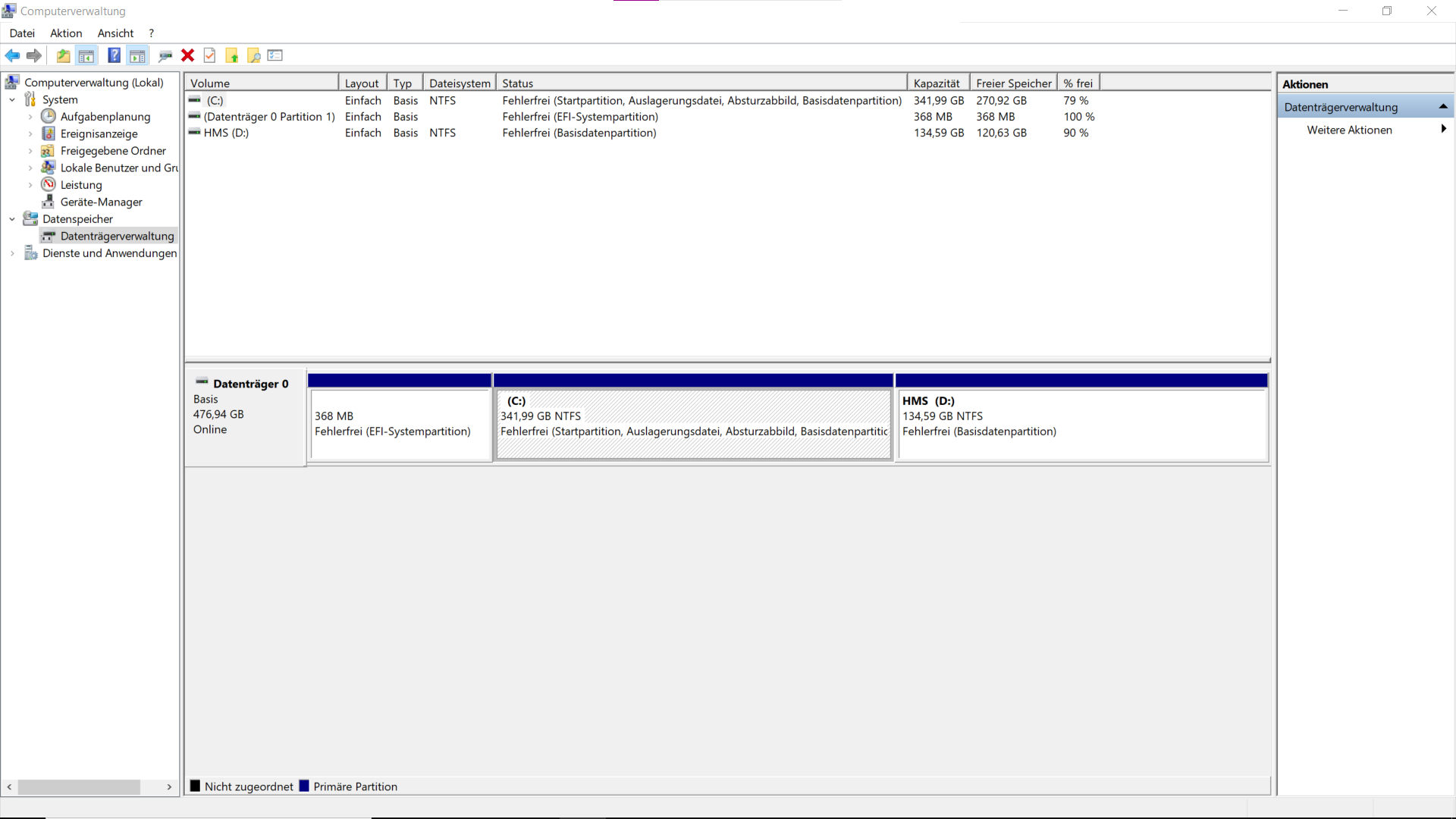

Mach mal einen Screen von der Datenträgerverwaltung.
Überhaupt eine Bootpartition vorhanden? Im MBR Modus dann auch groß genug?

Du lieferst nicht mal Screens von der Datenträgerverwaltung.
Dabei gibt es den Fehler mit dem Speicherplatz schon ewig.
Wenn es nicht an C: liegt, wo man je nach Größe der Windows Installation, 20 oder mehr GB haben sollte, dann liegt es halt an der Bootpartition, System. System reserviert, die zu klein ist.
Selbst die Anordnung der Partitionen (Partitionstabelle) kann unter Umständen zu Fehlern führen.
Windows Inplace Update erwartet die System-Bootpartitionen nicht auf anderen Platten oder irgendwo in falscher Größe.
Auch bei Windows 11 Inplace Update kann es deinen Fehler geben.
https://www.deskmodder.de/phpBB3/viewtopic.php?t=27684
Am Platz scheint es wohl nicht zu scheitern, aber die Systempartition macht da irgendwie Probleme bei Dir:
Ein Screen von der Datenträgerverwaltung hätte mir das ganze Erklären und Schreiben erspart.

Ich hätte die Botpartition mit Tools vergrößert oder gleich neu Clean installiert.
Screen nach klonen und bearbeiten.
