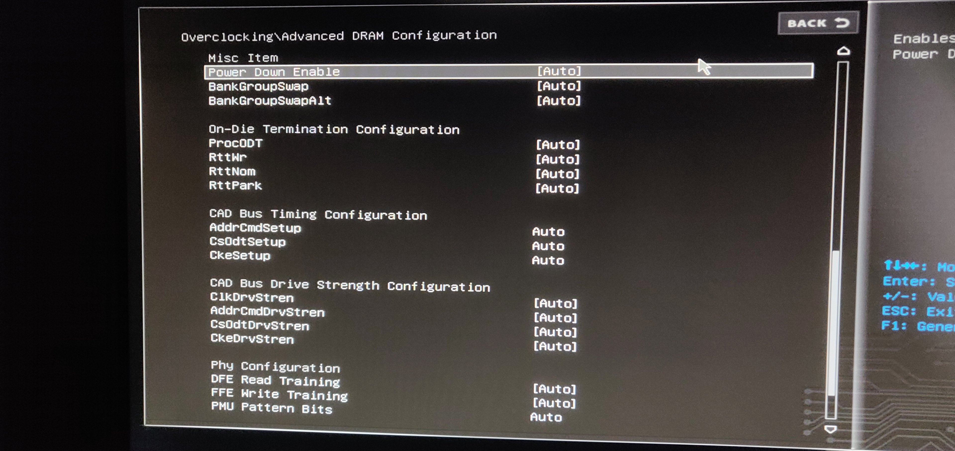

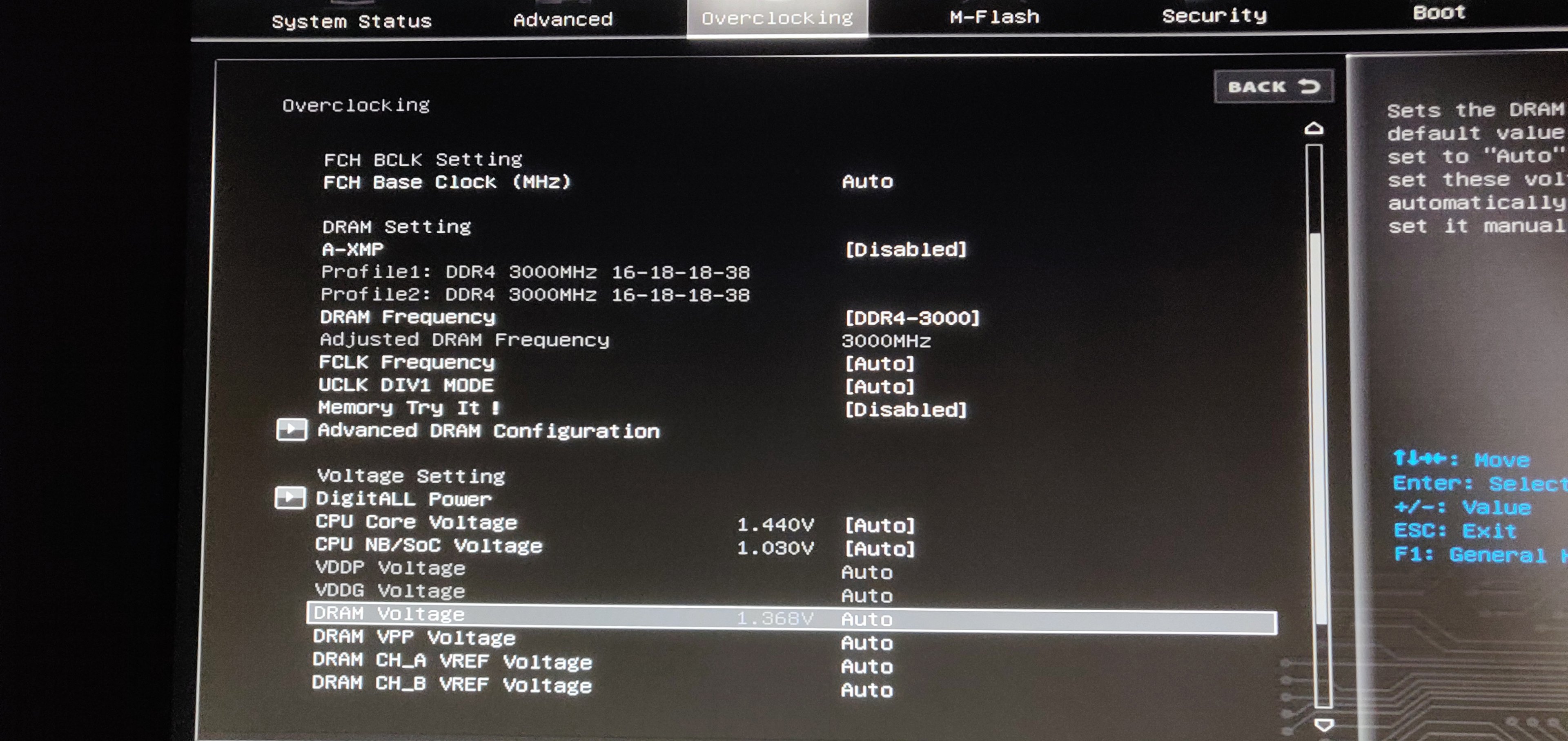

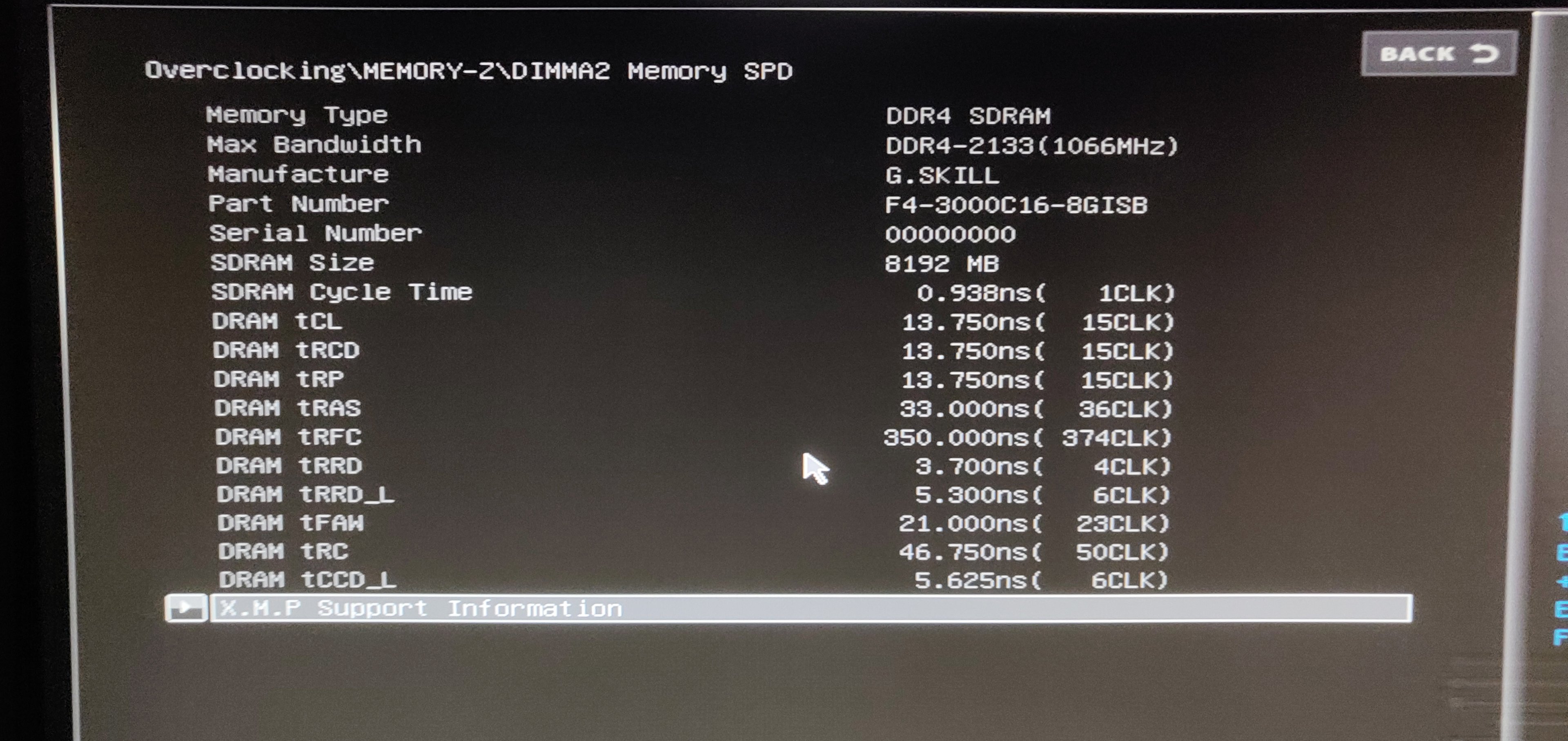

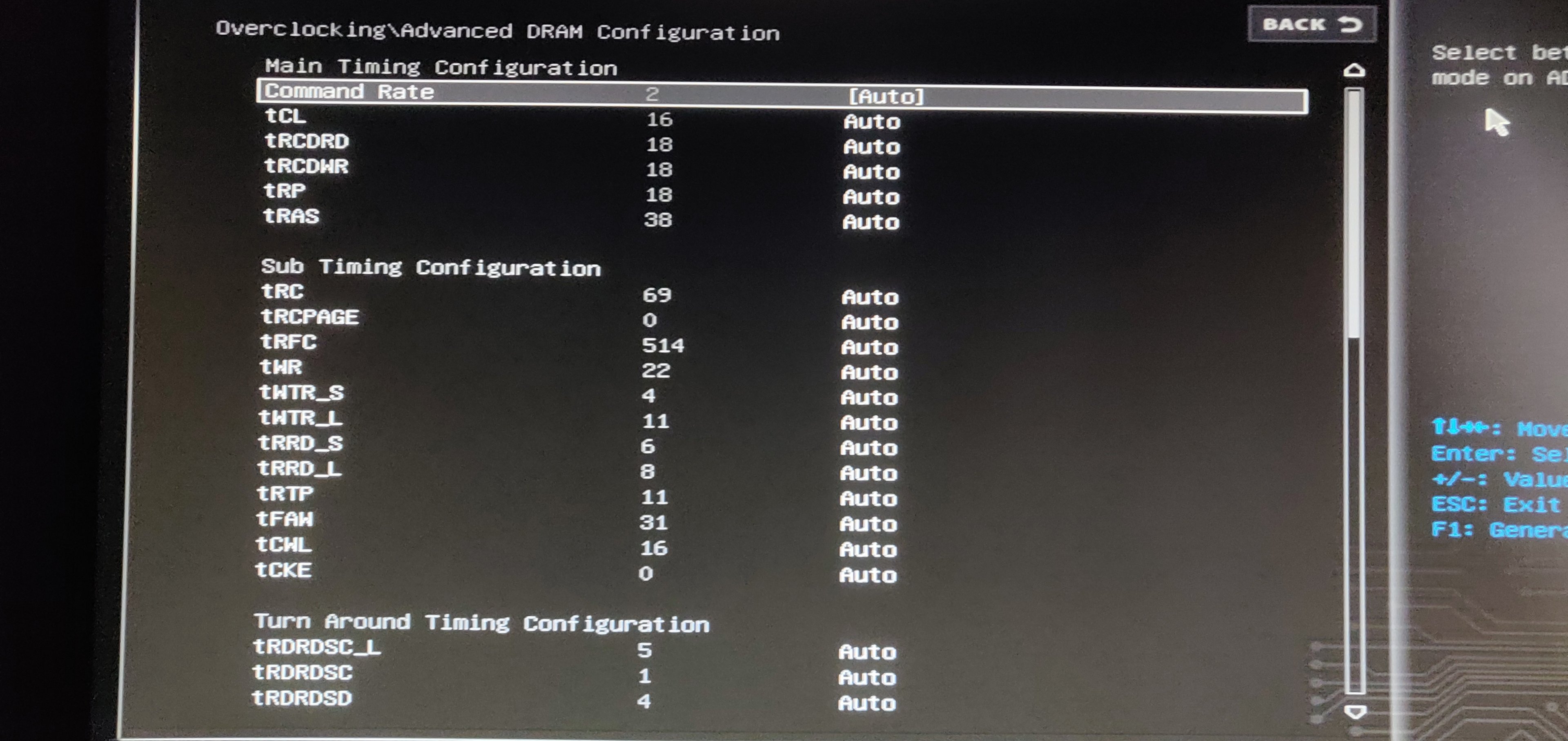

Habe mal ein paar Screenshots vom BIOS gemacht, kann damit einer von euch was anfangen?
Die Voltage kann ich auch leider nicht einstellen, das steht permanent auf Auto ohne Optionen.
Ich habe nochmal die Angaben über das MSI B450-A Pro Board kontrolliert beim Händler, kann es sein das ich einfach ein Idiot war und falschen Ram erworben habe?
Rambausteine stehen ja als 3000Mhz und auf dem Datenblatt bei MindF steht:
Unterstützte Speichermodule:DDR4-2133, DDR4-2400, DDR4-3466
War halt so auch eine Empfehlung für das Board, dieses RamKIT.

Mein Vorschlag:
-FCLK Frequency: 1600MHZ
--Advanced DRAM Configuration:
-2
-16
-18
-18
-18
-38
-DRAM Voltage: 1.35V
Rest so lassen und testen.
EDIT: Wenn du die RAM Spannung nicht ändern kannst musst du vielleicht ganz oben auf OC Mode auf Expert stellen.
Keine Sorge wir bekommen die Kiste schon zum Laufen ;)

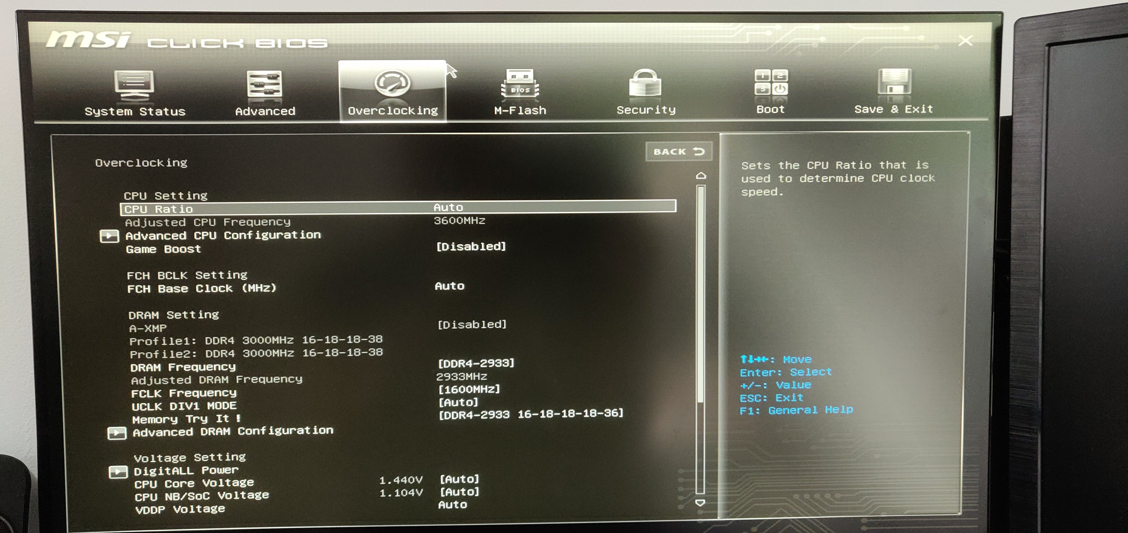

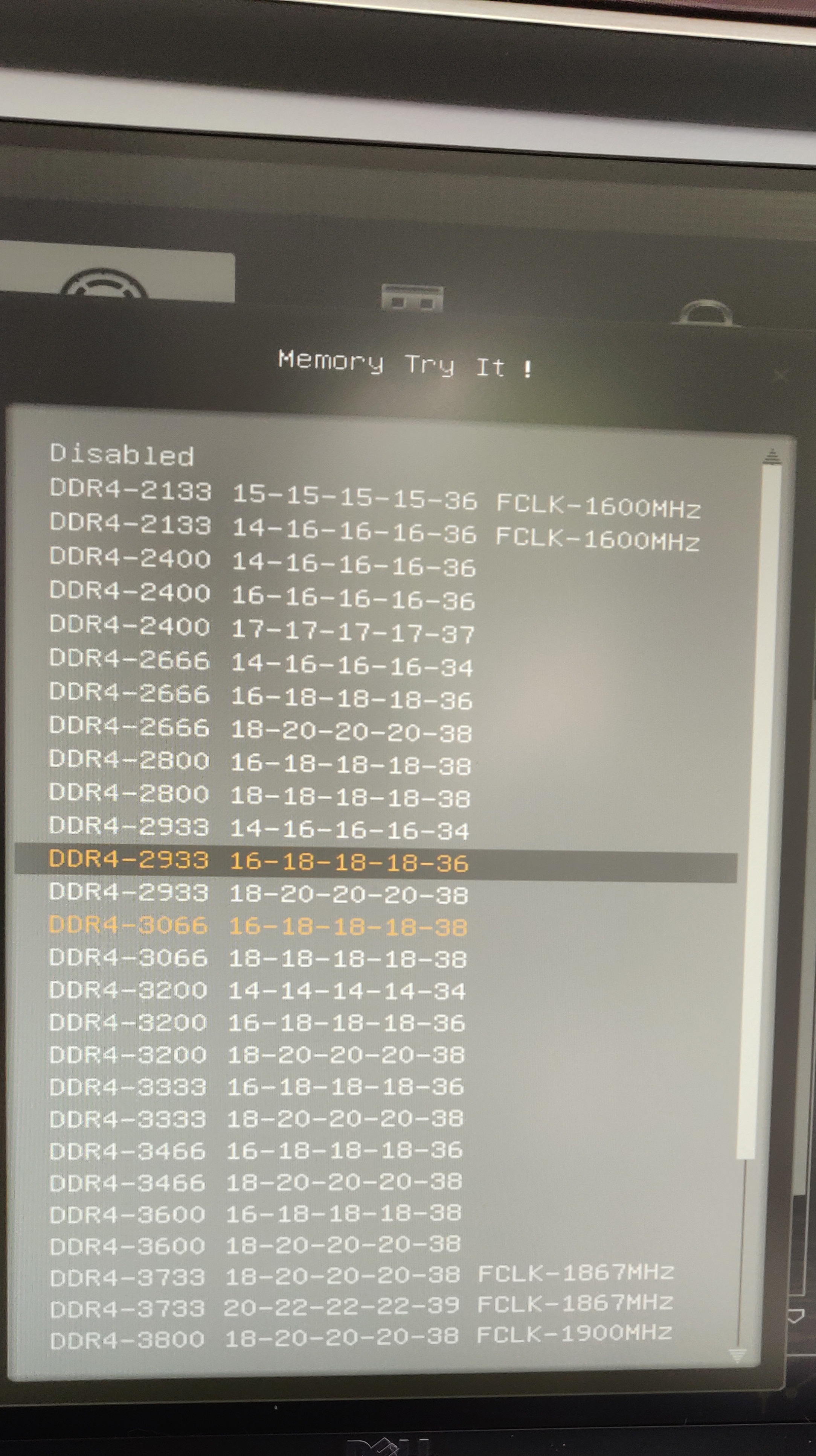

Also konnte ich deine Einstellungen nicht anpassen, es gibt aber ein Menü das heißt:
MEMORY TRY IT! > Bei diesem kann ich Profile auswählen:
818738
Wenn ich hier "DDR4-3066 16-18-18-18-38" wähle wäre das 3066Mhz also irgendwie drüber.
Dabei setzt er dann automatisch die FCLK auf 667Mhz, dies kann ich aber manuell auf 1600Mhz umstellen.
Die Ram Voltage (welche immer noch nicht frei einstellbar ist) wird dann vom System auf "1,365" gesetzt.
Leider muss ich zwischen jeden Versuch den PC längerfristig ausmachen, damit ich sehen kann ob es fruchtet.
Kannst du noch ein Bild machen von dem Bios bei Overclocking, aber ganz nach oben gescrollt?
so müsste das da aussehen:
818743
Also mein Bios sieht im Vergleich zu deinem aus wie vorm Krieg:
818754
Selbst das 2011er P67 Pro3 hatte ein schickeres :)

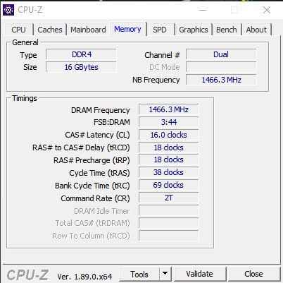

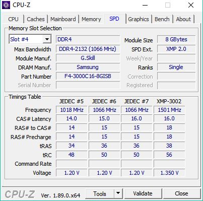

Das spuckt übrigens CPU-Z mit meinen jetzigen Einstellungen (Mem Try It!) aus:
818764
818765
Ich sehe das bei XMP-3002 knappe 3000Mhz rauskommen (x2) mich verwirrt aber etwas die "Max Bandbwidth" und die NB Frequency jeweils oben.
