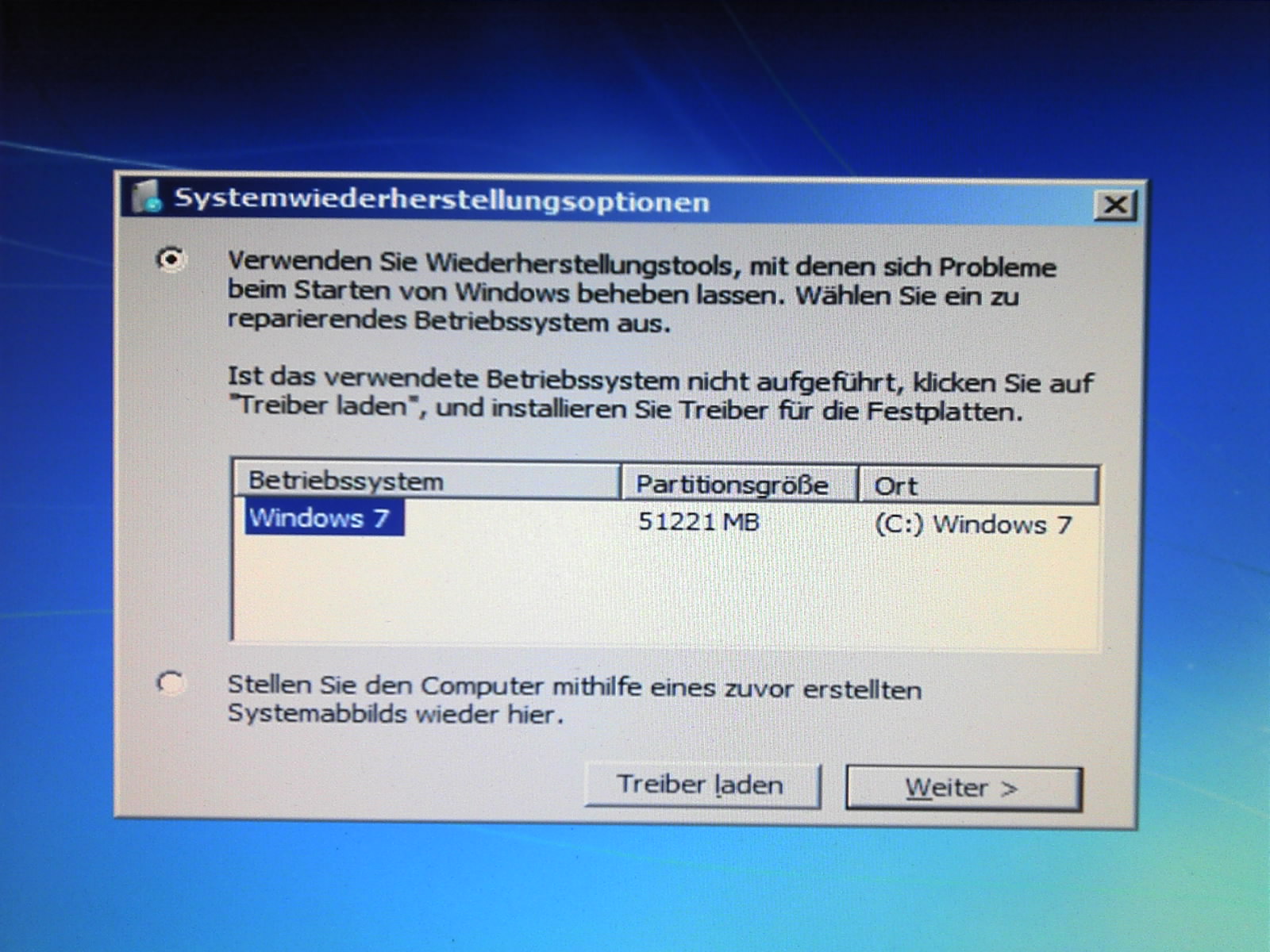

Ich habe vor ca. 2. Std. SP1 für Win7 installiert. Seither bekomme ich den oben genannten Fehler 0xc000000e bei der Starthilfe.
Wähle ich Windows normal Starten bekomme ich den Bluescreen 0x000007B

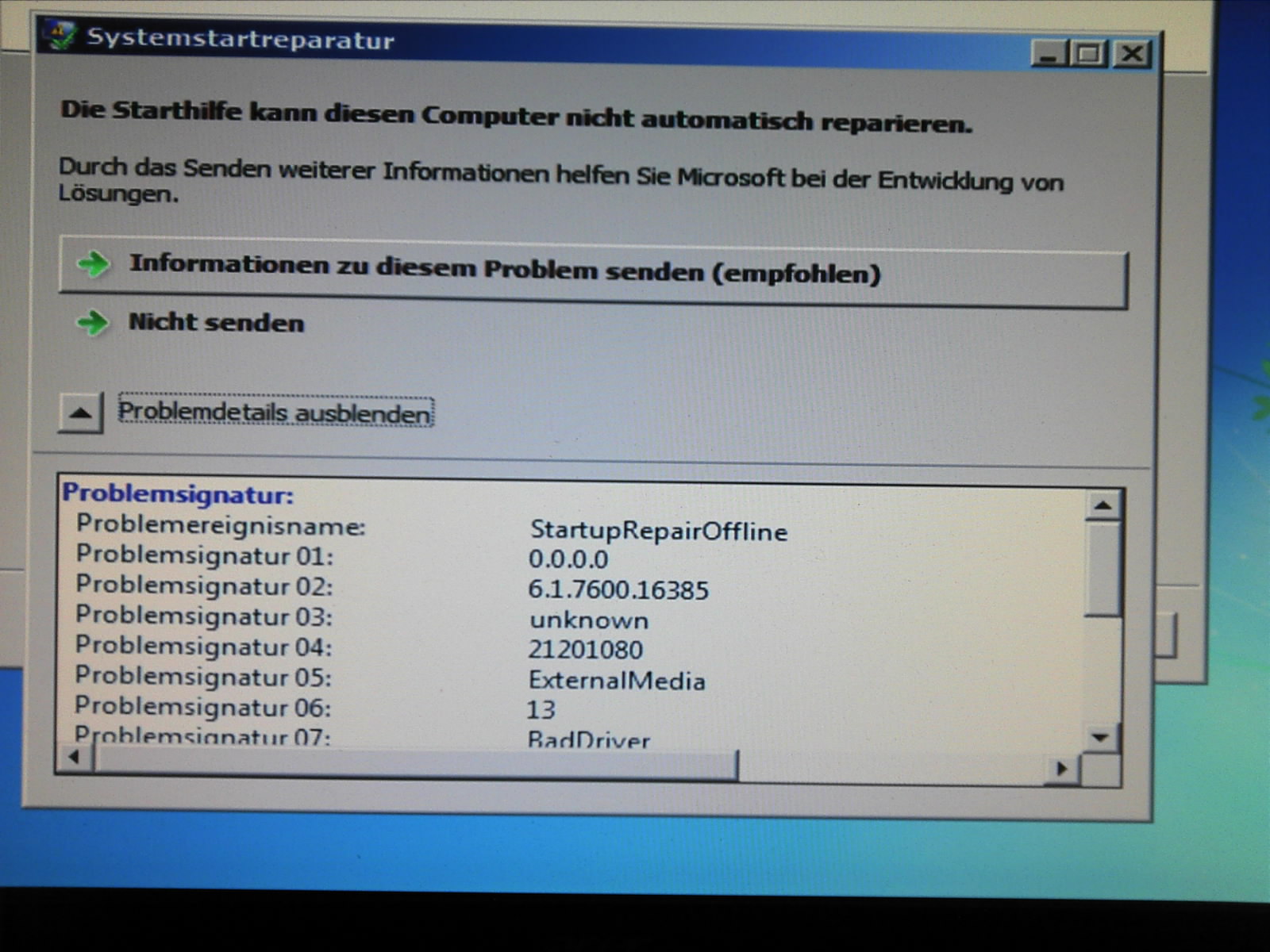

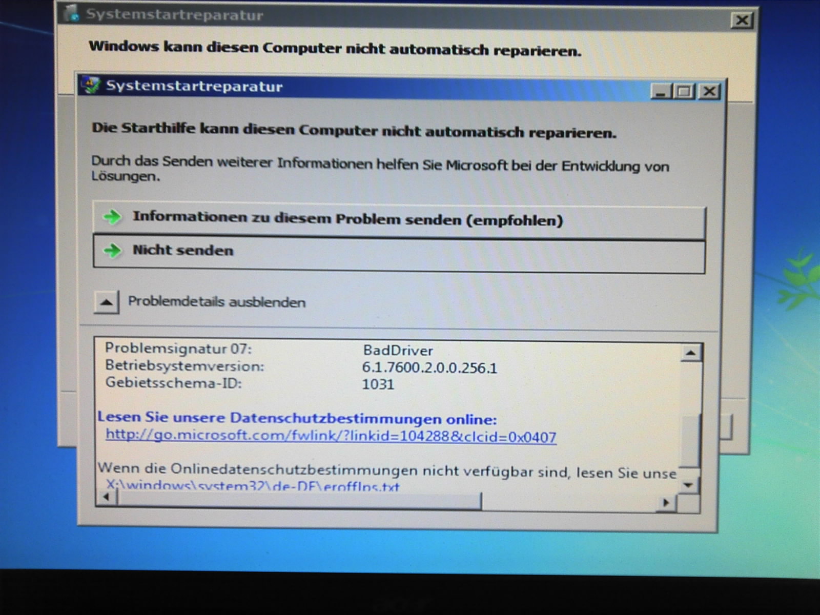

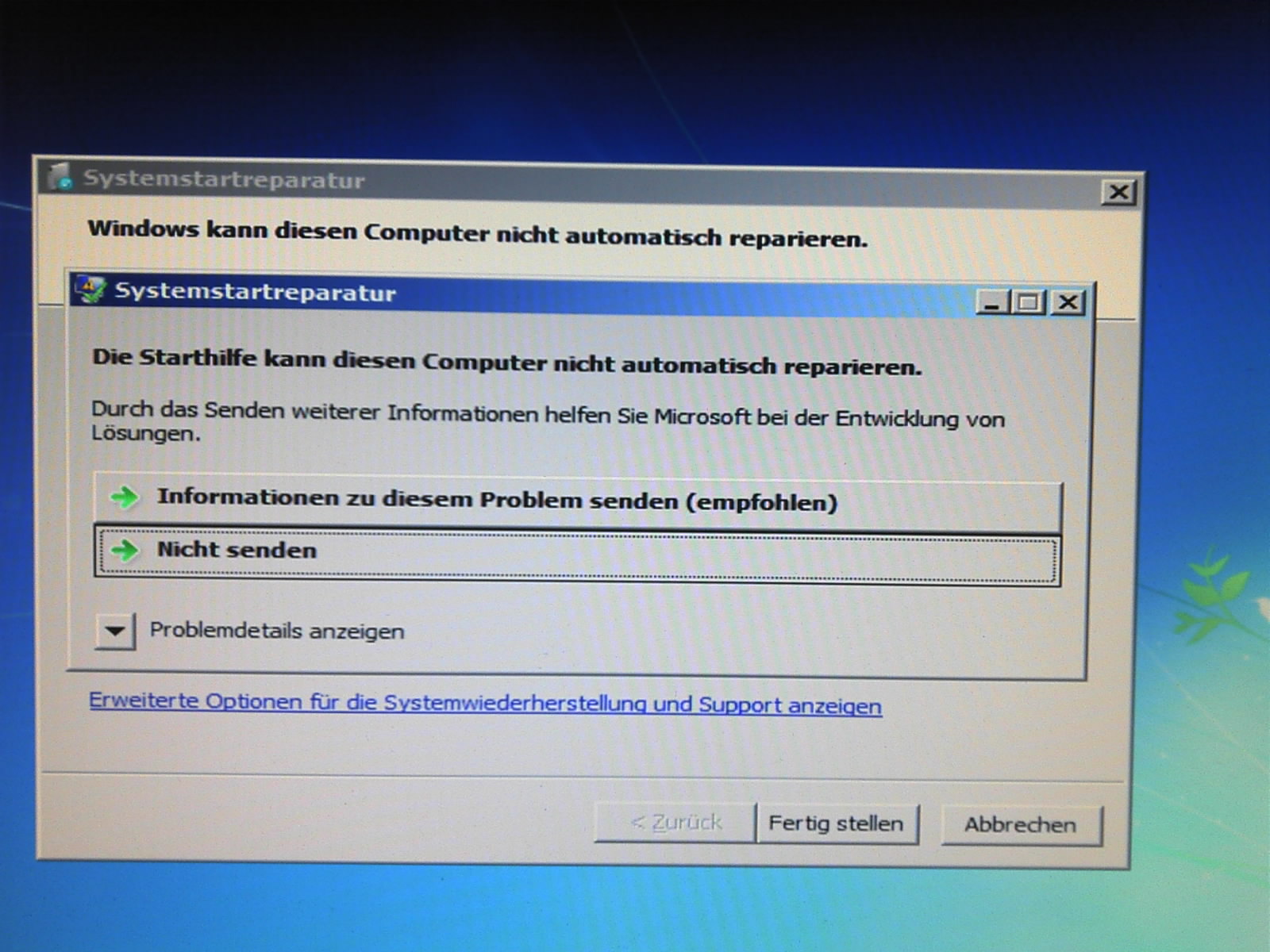

Versuche ich das Windows über die rep. der DVD zu reparieren bekomme ich den Fehler, dass das System nicht automatisch repariert werden kann.
MMöchte ich den PC im Abgesicherten Modus starten kommt ebenfalls 0x000007B

Habe ich schon zig mal probiert. Funktioniert leider nicht :(
BIOS reset und einmal mit AHCI und IDE.... beides mal den selben fehler...
