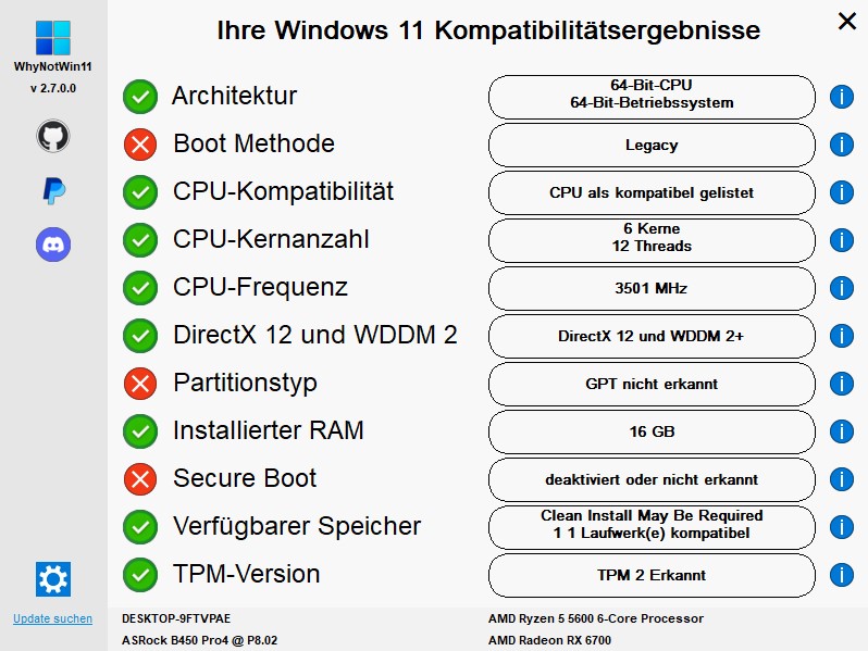

ich weiß, dass ich sehr spät dran bin, aber bisher hatte ich keine Zeit gefunden und nun hoffe ich, dass mir die Community helfen kann:
Ich habe mittels "whynotwin11" geprüft und es scheitert an meinen Boot-Einstellungen sowie dem Partitionstyp.
Da ich relativ unbeholfen bin, wäre meine Frage, ob sich diese Hürden relativ schnell nehmen lassen und es sich tatsächlich nur um Einstellungen handelt? Wie sollte ich am besten vorgehen, um das Update auf Win11 noch durchführen zu können?

Neu formatieren. Ich habe damals bewusst MBR gewählt statt GPT, gerade weil ich von Updates/Upgrades verschont bleiben wollte. Aber Windows 11 setzt GPT voraus.

UEFI-Boot (statt Legacy-Boot) und SecureBoot sind Dinge, die im BIOS bereits gesetzt sein müssen.

Im Grunde ist bei dir nur das Problem, das win10 im falschen Modus installiert ist, halt im alten CSM Mode mit MBR. Das unterstützt win11 so offiziell nicht mehr und eigentlich sollte man Windows seit win8 auch nicht mehr so installieren.
Du müsstest deine System SSD mit mbr2gpt umwandeln, dann im Bios den CSM Mode deaktivieren und dann kannst auch auf win11 Upgraden.

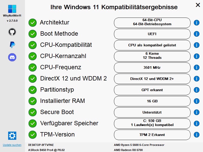

ich konnte alle Änderungen vornehmen und gem. whynotwin11 sollte nun auch ein Update auf Windows 11 möglich sein, jedoch wird mir im Windows Update-Menü noch immer angezeigt, dass ich die Mindestvoraussetzungen nicht erfülle.
Muss ich nun anders vorgehen und kann nicht direkt aus diesem Menü auf Windows 11 wechseln?

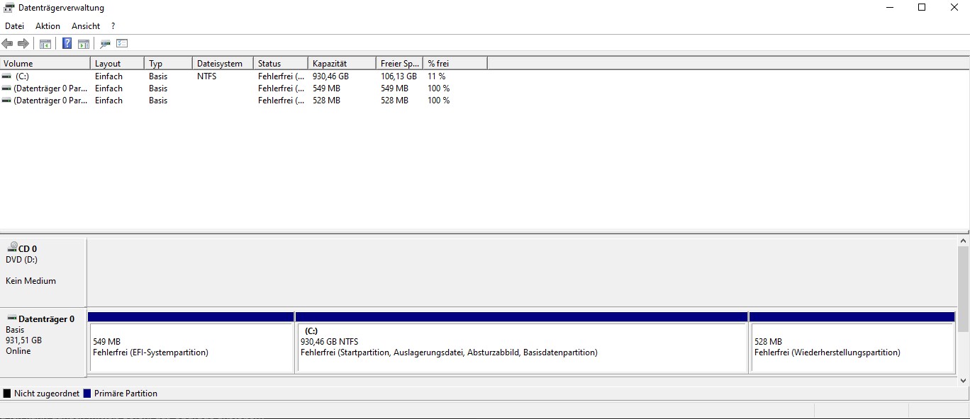

Es wäre aber besser gewesen, du hättest im Vorfeld einen Screenshot der Datenträgerverwaltung gepostet. Möglicherweise liegt deine EFI-Partition jetzt hinter C:\

Du kannst ja mal noch schnell einen Screenshot der Datenträgerverwaltung posten

Ich bin vorgegangen wie im Link weiter oben unter #3 beschrieben. Aktuell sieht es so aus:
Ist das hilfreich? Für mich sieht es so aus, als würde es passen, da die EFI-Partition vor C: liegt - korrekt? 😅
Reaktionen: Baltimore
Das ist OK so.
Das Menü ist träge, das dauert recht lang bis das die neuen Gegebenheiten erkennt.
Du kannst da jetzt einfach mit den windows11 instsllations Assistent (gibt es auf der Microsoft Homepage zum Download) oder mit der win11 iso Datei (doppelklick drauf und die setup.exe ausführen) auf win11 Upgraden
