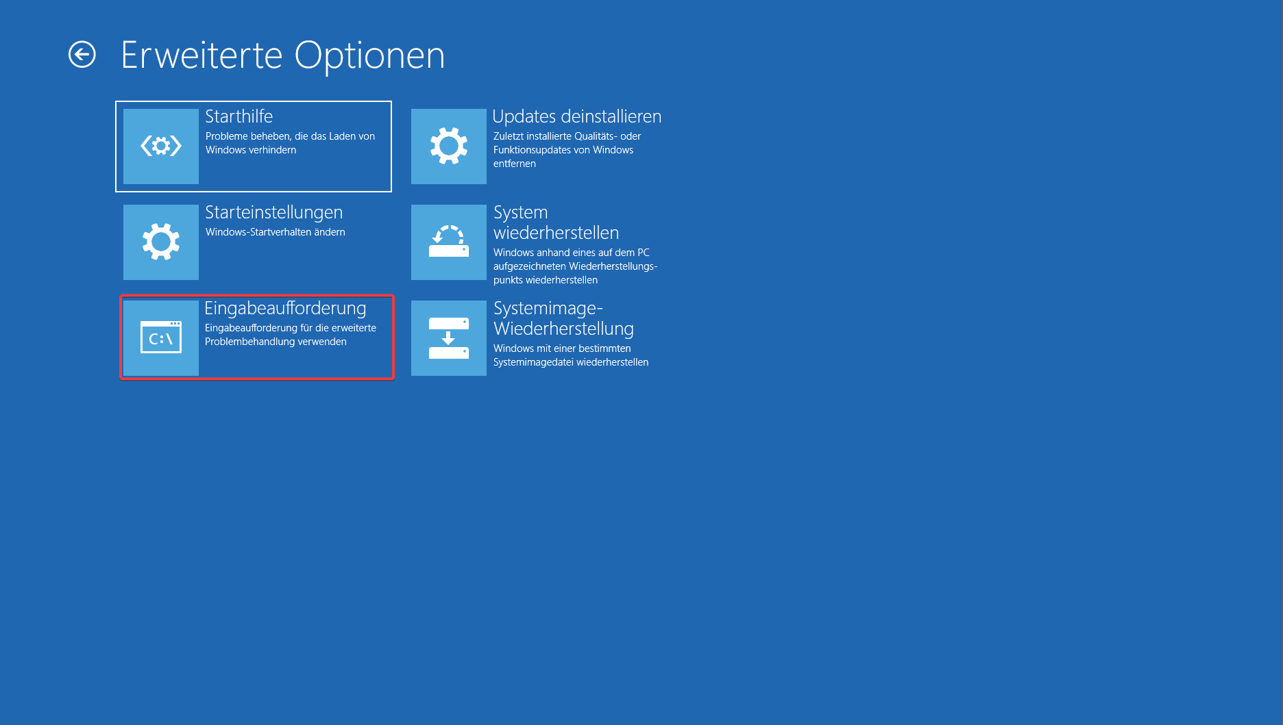

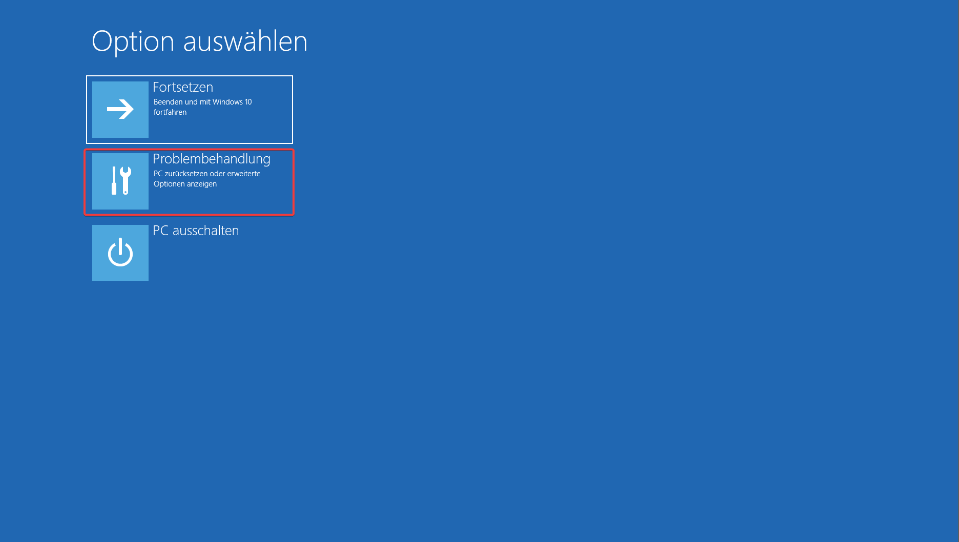

Zum Starten in die WinRE booten. Dazu einfach im Startmenü bei gedrückter SHIFT-Taste auf 'Neustarten' klicken. Der Rechner startet dann direkt in die Wiederherstellungsumgebung.
In der WinRE auf Problembehandlung > Erweiterte Optionen > Eingabeaufforderung. Der Rechner startet neu und verlangt für den Account das Passwort (wenn vergeben).
Danach sollte die Eingabeaufforderung auftauchen.

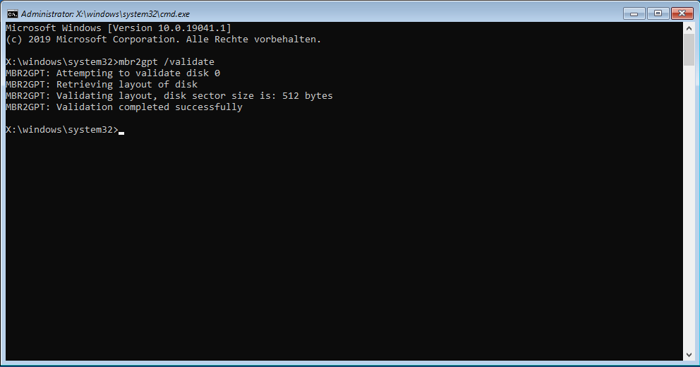

Mit mbr2gpt /validate die Voraussetzungen checken.
Es sollte so aussehen:
WICHTIG: Nur fortfahren, wenn keine Fehler gemeldet werden. Ist etwas unklar, besser hier im Thread fragen.
Werden keine Fehler gemeldet und es sieht aus wie im Screenshot, wird mit mbr2gpt /convert die Konvertierung gestartet.
