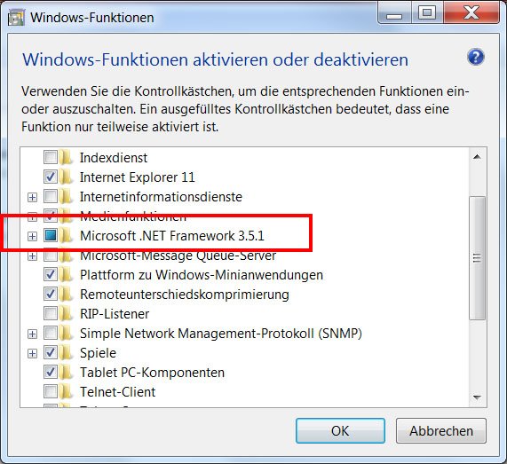

Kann unter Umständen am .NET Framework 3.5 liegen.
Suche im kleinen Fenster nach dem Eintrag Microsoft .NET Framework 3.5.1 beziehungsweise 3.5 und deaktiviere das Häkchen. Unter Umständen hilft es auch .NET Framework 4.5 oder höher zu deaktivieren, falls das auf deinem PC installiert sein sollte.
Danach klickst du auf OK. Windows deaktiviert nun die Komponenten.
Führe danach das Upgrade auf Windows 10 erneut aus.
net Framework wurde beides deaktiviert. Update ging wieder nicht. Nun habe ich Restorehealth gemacht. Abbruch bei 93,7% mit Fehler 0x800f081f
