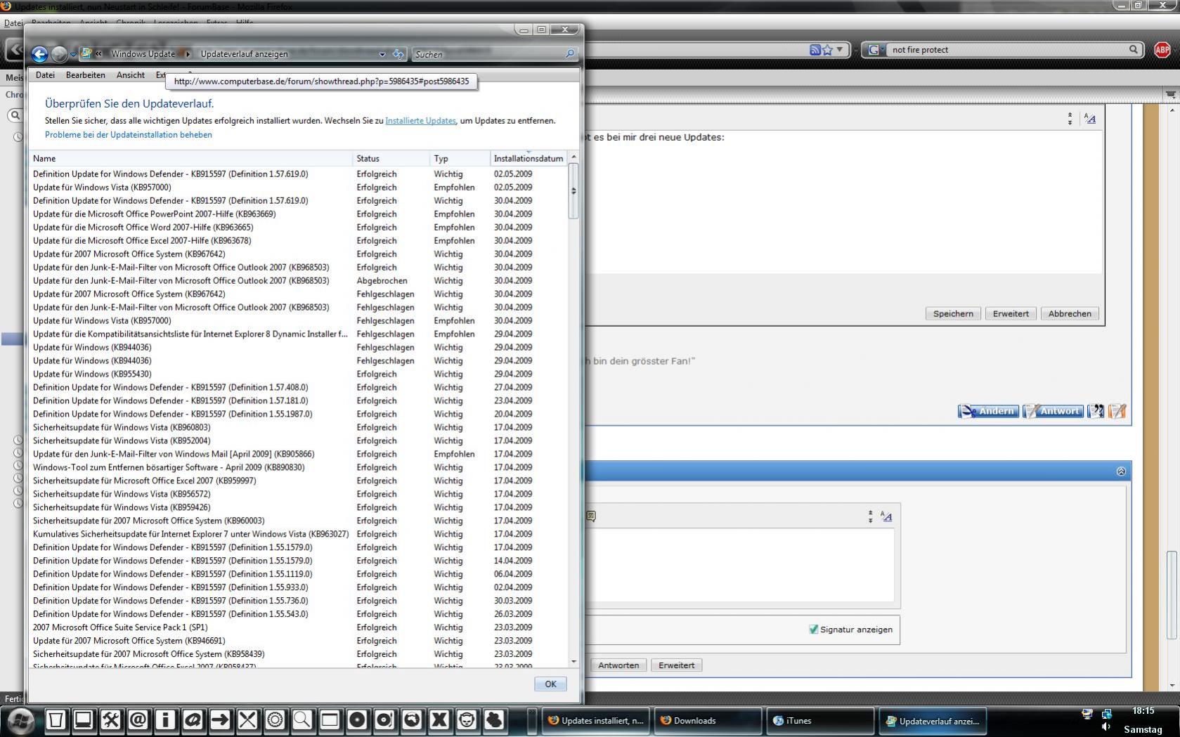

Wie kann ich herausfinden, welches es ist? Im moment gibt es bei mir drei neue Updates:
- Microsoft Silverlight (KB960353)
- Internet Explorer 8 für Vista
- Office Live Add-In
Im Anhang die Chronik.
Edit: Nur, dass es niemand übersehen hat: Aufgabe 9 habe ich nicht durchgeführt. Ist das schlimm?
KB944036 ist der IE8. Der schlägt bei dir fehl. Kannst du bitte in die Datei "C:\Windows\Logs\CBS\CBS.log" schauen und die Fehlermeldungen posten?
