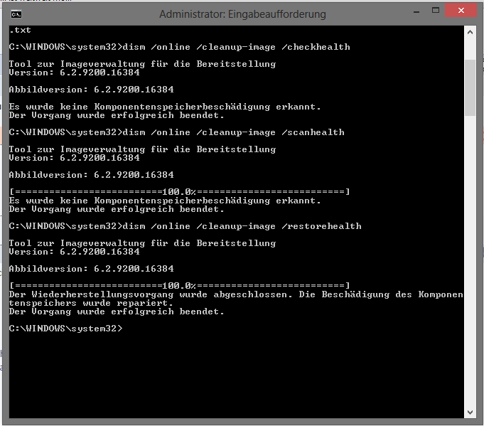

auch DISM hilft nicht ... Check-, Scan- und Restorehealth haben alle nichts geholfen :(
Nach einem neustart ist alles beim alten :(

MagicAndre1981 schrieb:
also Sfc hat die Datei repariert und DISM findet nichts.
ich korrigiere.. SFC DENKT es korrigiert zu haben :( auch nach 10x durchlauf - immer das slebe ergebnis, immer der selbe log!
