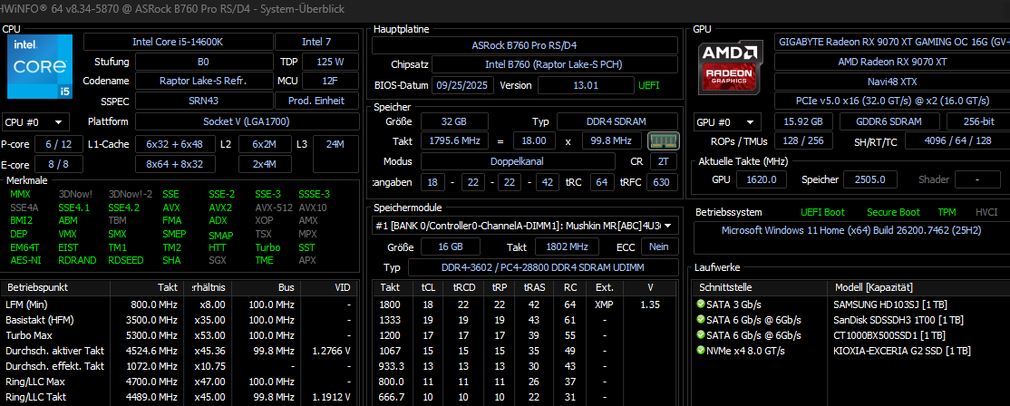

Hallo zusammen, zunächst einmal zu meine PC:
Asrock B760 PRO RS/D4
i5 14600k @ Stock
Mushkin DDR4-3600 (hab da gerade keine genaueren Infos, XMP Profil ist aber aktiv und der Ram läuft entsprechend mit 3600)
Gigabyte RX 9070 XT Gaming OC
Kioxcia 1TB M2 SSDs
Weitere S-ATA SSDs
Corsair RM 750e 750W
Aktuell spiele ich auf Full HD , will aber zukünftig auf WQHD upgraden ( Daher die neue GPU) . Das meine CPU hier immer einen Bottleneck darstellt ist mir soweit auch bewusst.

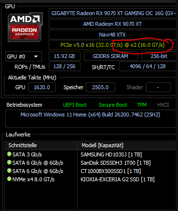

ich glaube das Problem sofort gesehen zu haben. Deine PCIe Anbindung stimmt nicht.
Entweder steckt deine Karte nicht im richtigen Slot, du hast ein Riser Kabel in Einsatz, du müsstest dein BIOS aktualisieren oder den PCIe Slot im BIOS korrekt einstellen.
Falls nicht passiert, ausserdem rBAR aktivieren.

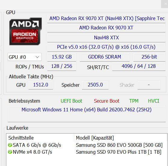

Mein Board kann auch kein PCIe 5, dennoch ist mein Slot mit x16 angebunden und bei dir nur mit x2

Jop du hattest recht anscheinend steckte die Karte nicht korrekt, auch wenn mir jetzt x16 (16GT/s) angezeigt wird anstatt 8, weiß nicht genau womit das zusammenhängt.

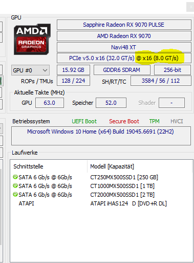

wird das @x16 vll. bei HWinfo nur unter Last der GPU angezeigt ?
Gerade ingame da hab ich @x16

Bitte nochmal einen Screenshot von HwInfo jetzt nach dem reseaten und nein die Anbindung hat sicher nichts mit Last oder keine Last zu tun.

Auf dem ersten Screenshot lief die Karte nur mit x2 da muss was wircklich sehr im argen gewesen sein oder der vollkommen Falsche Slot gewählt worden sein. Warum da dennoch 16 GT dahinter steht ist extrem Merkwürdig.
