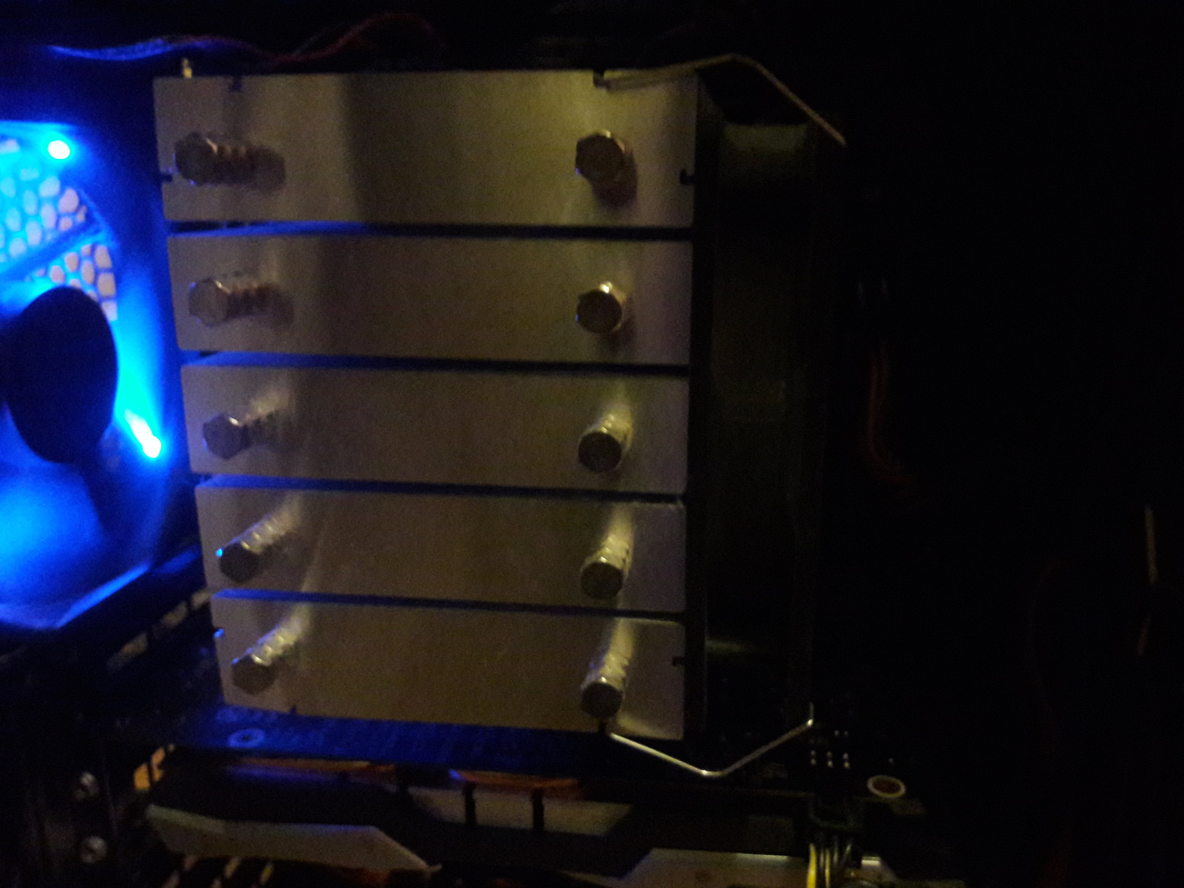

Nun die Frage, reicht das Netzteil aus um das neue Setup zu versorgen? Zudem plane ich die CPU zu OCn, bin mir jedoch nicht sicher wie es mit der Kühlung aussieht. Nutze natürlich nicht den boxed Kühler, sondern habe einen extra CPU kühler, weiß leider den namen nicht. Sieht wie ein standard CPU kühler aus - dieser große Kasten mit Metallplatten drinne usw. Ist auch der von vor 7-9 Jahren. Reicht das aus um die CPU zu übertakten? Der i7-8700K hat ja einen turboboost auf 4,5 gz. Fängt das OCn also erst ab 4,5 Ghz an?
damit kann man echt viel anfangen. foto...?

Was meinst du mit köpfen? Werde mal ein bild meines cpu kühlers hochladen wenn ich wieder zuhaus bin.

Hier das bild meines CPU kühlers.

@ TE:
ist ein Scythe Mugen 2. recht solide.
sofern du kein fps-junkie bist könntest du auch über Ryzen nachdenken. deutlich günstiger als Intel und AM4 soll zumindest bis 2020 aktuell bleiben. da würde sich allerdings ggfs neuer RAM empfehlen, sofern dein aktueller kein 3000er oder so ist. nen neuen kühler bräuchtest du auch.

Warum sollte mein aktueller CPU kühler nicht ausreichen? Ich denke ich bleibe erstmal bei einem Intel Desktop, wenn die CPU übertaktet werden kann und somit über die Jahre stark bleibt bin ich bereit auch etwas mehr zu zahlen.

für AM4 bräuchtest du nen neuen kühler weil der Mugen 2 zu dem sockel nicht kompatibel ist. bei nem ungeköpften 8700K wird der mit OC recht schnell an seine grenzen kommen. und bei nem 9700K mit OC wahrscheinlich auch, da kann man richtig viel strom durchjagen. wobei sich OC da auch kaum noch lohnt.
