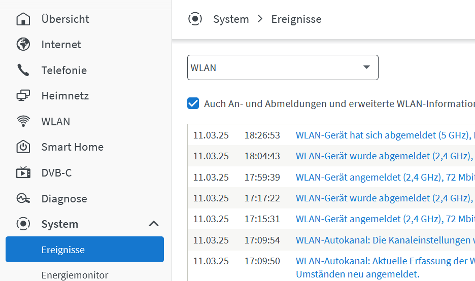

E: in der FBox gibt es Logs, bitte mal dort für WLAN schauen, was für dein NB auftaucht.

Aber auch das sieht mal in den Logs der FBox (auf die ich schon vorhin hingewiesen habe ;) ), z.B:
in der FB steht kein Logversuch von dem Notebook. Habe außerdem nur 2.4GHZ aktiv
