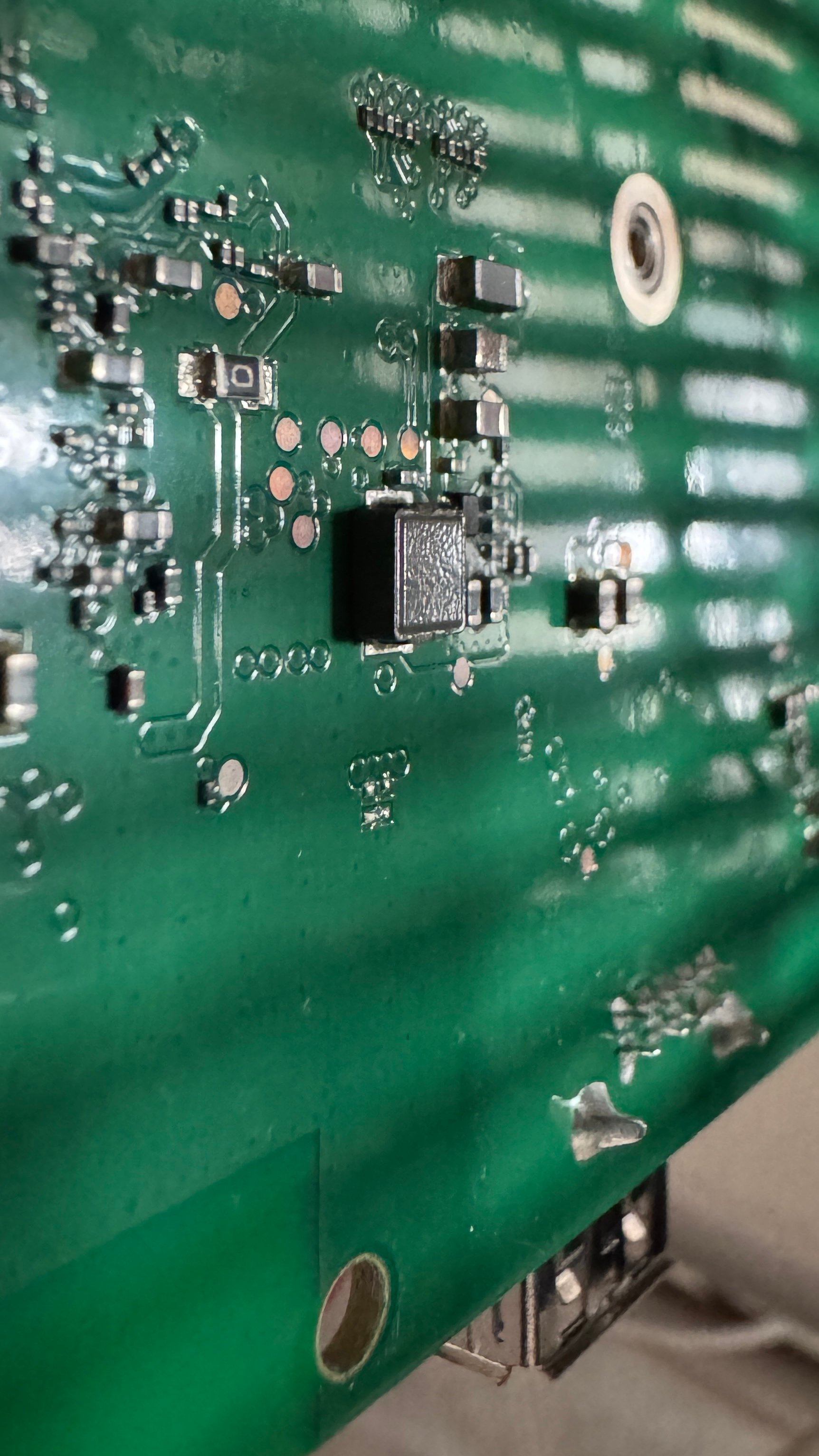

Hat Deine FRITZ!Box 7590 (ohne AX) vielleicht einen Schuss? Das testet Du, indem Du das 5-GHz-Frequenzband abschaltest und ein Handy in dessen Nähe legst. Selbst wenn die Garantie weg sein sollte, bei AVM melden … Erst wenn ein Kulanzantrag abgelehnt wurde, ab an User IPPF@chips … :) Er repariert das für kleines Geld. Ansonsten finden sich im Forum über das Stichwort „314938“ weitere Threads zu dem Thema.

Wer das betreffende Bauteil optisch überprüfen möchte, findet es auf der Rückseite des MBs in der Nähe der USB Buchse (siehe Foto).

Downgrade im Sinne von Spannungswandler entfernen und WLAN komplett außer Betrieb nehmen, damit die Box nicht komplett kaputt geht? Ja, das habe ich gemacht, die 7590 arbeitet ohne WLAN seitdem zuverlässig weiter.
