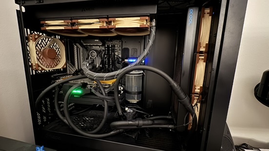

nach über 4 Jahren möchte ich Teile meines Systems aktualisieren. Letztes mal hatte ich von 0 auf angefangen, diesmal - alleine schon aus Kostengründen - würde ich nur 5 Komponenten aufrüsten wollen.
Mein aktuelles System:
  • Gehäuse: Fractal Design Meshify 2 XL + 1x NF-F12-PWM outtake hinten raus
  • CPU: Ryzen 5800X; gekühlt durch Arctic Liquid Freezer II 360 oben montiert+ 3x NF-F12-PWM
  • outtake nach oben
  • RAM: 32GB DDR4
  • Mainboard: MSI B550 Tomahawk

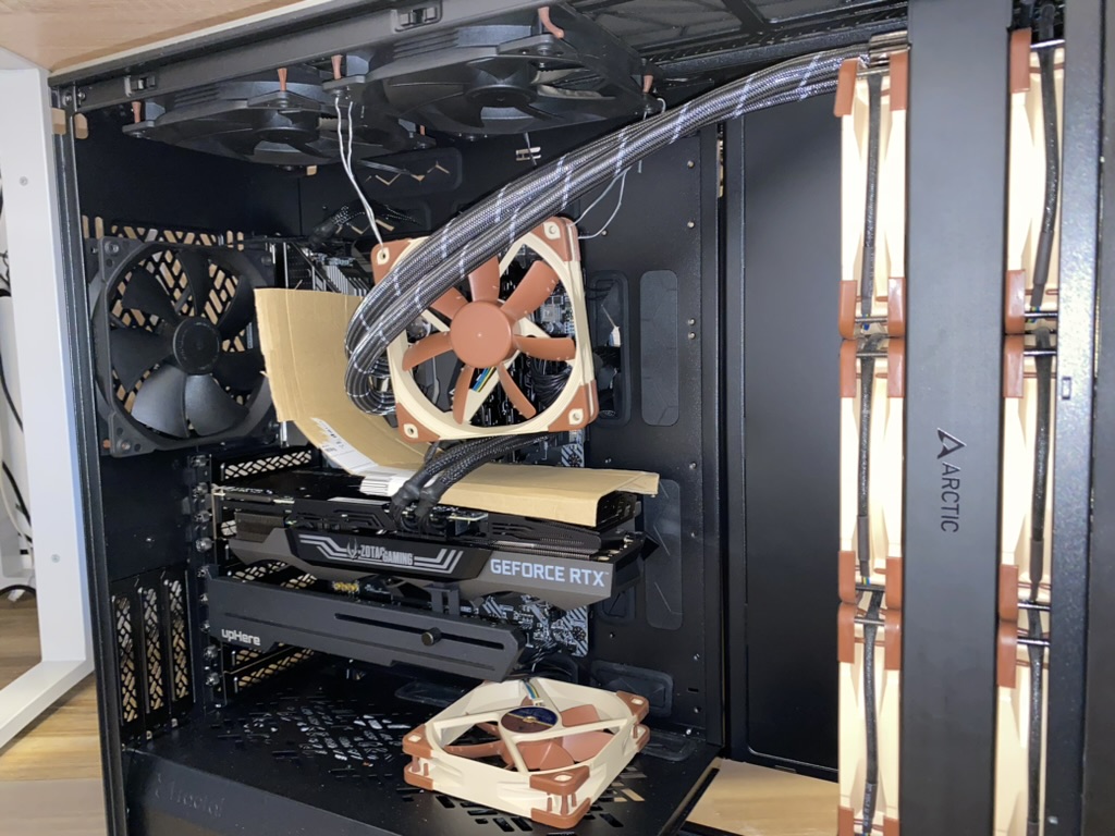

  • GPU: NVIDIA 3090; Gekühlt durch eine Kombination aus
    • Alphacool Eiswolf 2 mit 360mm Radiator vorne montiert+ 3x Noctua NF-A12x25 intake von vorne nach innen
    • Alphacool NexXxos ST30 280mm Radiator am Boden + 2x Dynamic X2 GP-14 intake von unten nach innen
    • Alphacool Eisblock Aurora Active Backplate
    • Aquacomputer ULTITUBE D5 150 PRO mit LEAKSHIELD
  • SSDs:
    • Systemplatte (SATA): 500GB Samsung 840 Evo
    • Spieleplatte (M2 NVME): 1TB Samsung 970 Evo
    • Downloads & Datenschrott (SATA): 960GB SanDisk
  • Netzteil: 1200 Watt be quiet! Dark Power Pro 11
  • Aqua Computer Quadro Lüftersteuerung
  • Monitore: 2x Acer XB271HU/A (2560x1440p)

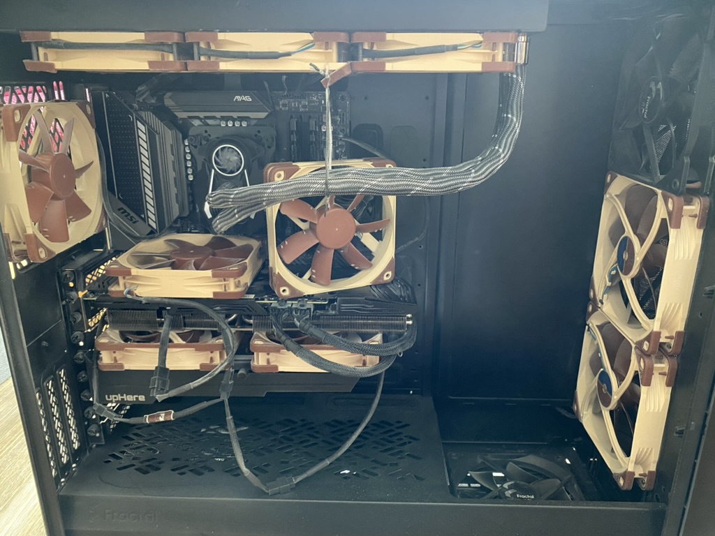

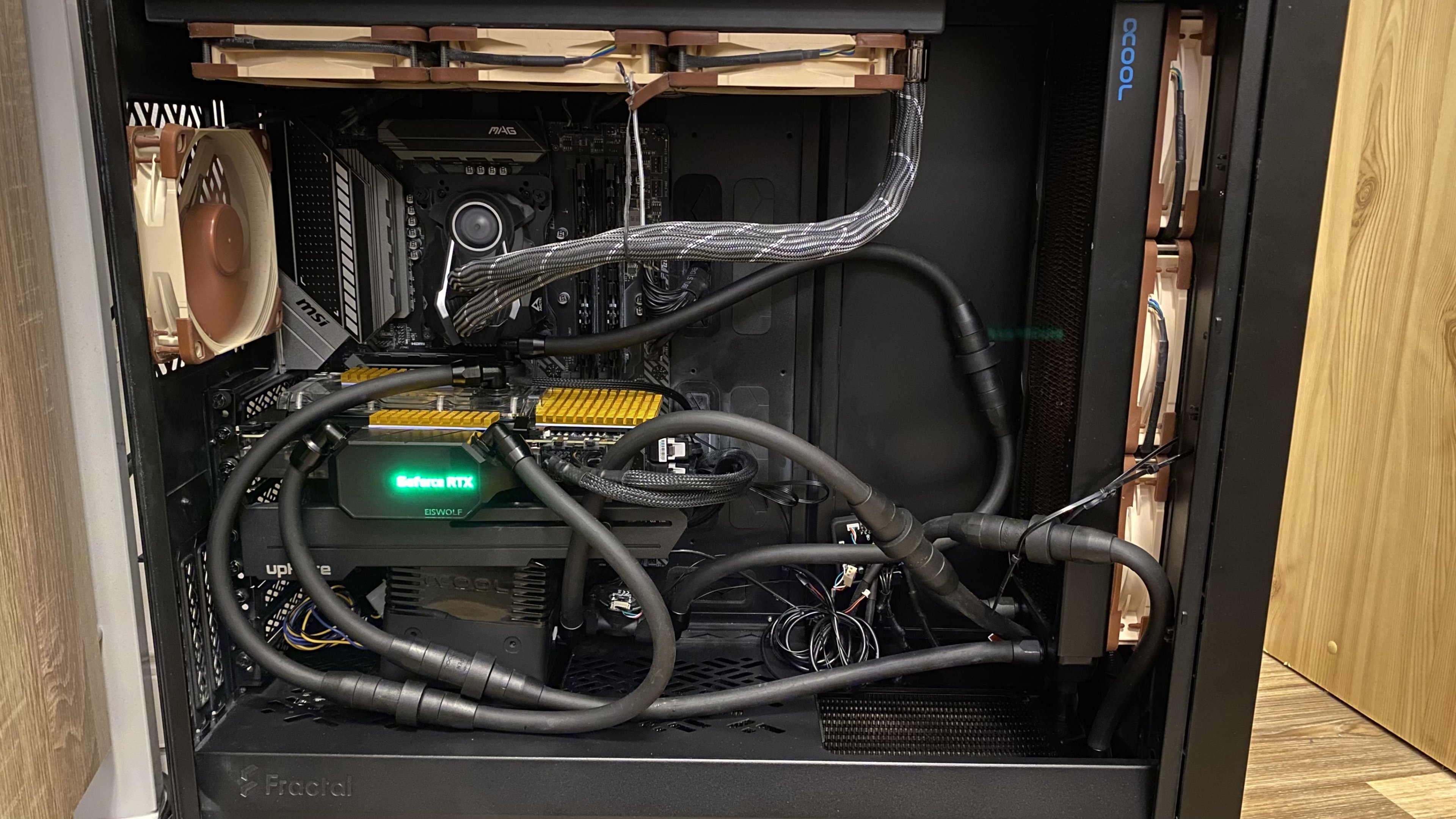

Der komplette "custom" Loop der Grafikkarte besteht aus Schläuchen mit Schnellverschlüssen zwischen den verschiedenen Elementen. Insbesondere, wenn ich die Pumpe mit Ausgleichsbehälter aller 12 Monate circa aus dem Kreislauf entfernt habe um den eingebauten Filter zu reinigen und die Kühlflüssigkeit im AGB auszutauschen. Da fand ich es sehr praktisch, nicht immer komplett alles unter Wasser zu setzen.
Die Lüfter laufen alle mit der minimalsten Drehzahl, so dass sie gerade so noch anspringen. Ich zocke meistens nicht mit Kopfhörern, drum mag ich einen leisen PC.
Vorstellungen vom neuen System:
  • AM5 Mainboard
  • 64GB DDR5 RAM
  • Ryzen 9800X3D
  • NVIDIA 5080
  • 970 Evo wird zur Systemplatte, 2TB M2 SSD kommt als neue Spieleplatte in den Rechner. die 500GB 840 Evo fliegt raus, die 960GB Sandisk bleibt als Datenschrottplatte drin.
  • Ryzen 9800X3D:
Ich hatte hier überlegt von TG die delided Variante zu nehmen. Ich weiß, momentan 130€ Aufpreis zur regulären CPU. Allerdings hab ich keine Arbeit, muss mir das Delid Tool nicht besorgen, hab eine Funktionsgarantie und 2 Jahre Garantie durch TG. Das wäre mir den Aufpreis wert und niedrigeren Temperaturen wert.
Auf die delided CPU würde ich den Heatspreader setzen. Wenn ich dies mache, brauche ich meines Verständnisses nach keinen Direct DIE Frame mehr, korrekt?
Zwischen CPU und Heatspreader würde TG Conductonaut kommen. Und zwischen Heatspreader und LiquidFreezer II ebenfalls.
  • NVIDIA 5080:
Hier würde ich eines der niederpreisigen Modelle nehmen, da ich eh einen passenden Wasserblock von Alphacool draufsetzen würde. Die Karte wird dann in den "custom" Loop kommen. Als Stromkabel würde ich mir das 12VHPWR ADAPTER CABLE holen.
Auch wenn ich natürlich gerne wieder eine 90er Karte hätte, stehen der doppelte Preis, der Leistungsverbrauch und die Temparaturen an dem Stromkabel in keinem Verhältnis.
  • AM5 Mainboard:
Hier bin ich mir etwas unschlüssig, welchen Chipsatz ich wirklich benötige. Ich möchte gern die beiden M2 SSDs und natürlich die Grafikkarte mit den maximalsten Lanes ansprechen können. Ich schwanke zwischen X670E, B850 und X870E.
RGB ist mir völlig egal, WLAN brauche ich auch nicht zwangsweise, da der Rechner eh über LAN angeschlossen ist. Ein zweiter Netzwerkport wäre wünschenswert, aber nicht zwangsweise notwendig (würde nur den Datendurchsatz zum NAS verdoppeln, aber das spielt eine untergeordnete Rolle)
Ich bin mit dem jetzigen MSI Mainboard was die Ausstattung und Leistung angeht sehr zufrieden. Es könnte also wieder ein MSI werden. Es sei denn ihr würdet eine andere Marke empfehlen, die die gewünschte Ausstattung und Leistung günstiger anbietet.
Um Asrock würde ich einen Bogen machen wollen. Ich habe nur am Rand mitbekommen, dass es da verhäuft zu Problemen kommt.
  • 64GB DDR5 Ram
Von dem, was ich mitbekommen hatte, ist das RAM OC nicht mehr so der Kick, wie noch beim AM4 Chipsatz. Und momentan anscheinend auch verhäuft fehleranfällig bei 2x32GB mit dem AMD Expo? Ebenso die Taktung soll nicht so so großen Einfluss haben, wenn ich das richtig in Erinnerung habe. Ich hatte mir da G.Skill Trident Z5 NEO schwarz DIMM Kit 64GB, DDR5-6000, CL30-40-40-96 rausgesucht gehabt. Sieht brauchbar aus?
Ich hatte die wilde Idee, den RAM auch per Wasser zu kühlen. Allerdings scheue ich mich etwas, den Heatspreader entfernen zu müssen, nachdem ich dieses Video gesehen habe.
  • 2TB NVME SSD als Spielepartition
Hier würde ich zur Samsung 9100 Pro tendieren, gegenüber der Crucial T705. Die 9100 Pro verbraucht weniger Strom und ist teilweise schneller.
Die beiden Monitore würde ich erstmal noch weiter nutzen wollen. Tendenziell wird irgendwann aber mindestens einer der Monitore ein 4K, in wahrscheinlich 27" werden.
Da ich nicht kompetitiv spiele, habe ich, um den Stromverbrauch zu limitieren, die FPS mittels RivaTuner auf 100 gecappt.
Und jetzt kommt eure Schwarmintelligenz ins Spiel. Welche Empfehlungen bzw. Ratschläge könnt ihr mir bezüglich der Komponenten geben?
Viele Grüße und danke für eure Zeit

smoochy schrieb:
Stalker 2, GTA5, GTA 6, HL2 RTX, POE2, RDR2, God of War, Alan Wake 2
Wenn du das (nur) auf WQHD spielst, reicht da nicht einfach ne neue Grafikkarte?
Bzw. vielleicht einen 5700/5800X3D + neue Graka?
GTA6 wird sowieso sämtliche PCs verkrüppeln, so war es zumindest bei GTA4 und 5.
Aber vielleicht haben wir 2027 ja Glück und es hat diverse FrameGen Technologien an Bord.
Reaktionen: Sinatra81, madmax2010, wuschipuschi und eine weitere Person
egal welche, im Spiele PC hast du zwischen einer NVMe SSD und einer Sata SSD
Gerade die 9100 und T705 sind sehr teurer Bauernfang. Davon startet kein spiel schneller und
Da ist eine 8 oder selbst 15 TB NVMe sinnvoller. Dann kannst du den ganzen klein kram loswerden.
Ansonsten ist das hier eine sehr gute, fair bepreiste 2TB SSD:
https://geizhals.de/kioxia-exceria-plus-g3-ssd-2tb-lsd10z002tg8-lsd10z002tc8-a3054927.html
Was erhoffst du dir davon? Das ist teuer und bringt dir keine Leistung..
smoochy schrieb:
ist mehr als ausreichend.
Kann es Multipath TCP?
Sonst kosten 10g / 40g Karten auch nicht die Welt ;)
Bei der Spielliste lohnt die 5080 auch kaum.. Ich wuerde erst mal auf GTA 6 warten. Bei der CPU kannst du auch einfach
ich sehe da aktuell gar keinen Bedarf..
ohne das du in gewisse Limits rennst bringt es wenig Aufzurüsten.. speziell nicht für Spiele die noch nicht da sind.... am Ende ärgert man sich weil es doch nicht reicht.
bei den SSDs auch nur 💸->🪟.. und Sparsam ist die hier
https://www.computerbase.de/artikel/storage/kioxia-exceria-plus-g4-test.91588/
Das einzige was für eine 5080 spricht wäre der noch aktuell höhere Verkaufspreis der 3090 und eine neue Karte mit Garantie..
Reaktionen: KarlsruheArgus und Ja_Ge
@TE imitiert dein PC denn überhaupt, fallen die FPS auch unter die gecappten 100FPS?
Da würd ich ne günstigere 4TB SSD nehmen.
Die 9100Pro als 1TB System SSD, wenn Du dich damit „besser fühlst“. 😉
Wirst Du mit dem neuen Setup auch auf 100fps limitieren?
Gibt es eine Erklärung, warum du die CPU mit einer AIO und die GPU mit einem Custom Loop kühlst? Warum nicht beides zusammen?
Der Sprung von der 3090 ist leider weiterhin nicht gerade riesig, 5080 kann man aber machen.
Der 9800D3D wird spürbar schneller sein, vor allem in den 1%Lows.

Ich hatte in dem aktuellen PC anfangs das Problem (als die 3090 noch nicht wassergekühlt war und ihre Hitze direkt ins Gehäuse befördert hat), dass der übertaktete Arbeitsspeicher zu heiß wurde (weil direkt oberhalb der GPU liegend) und der Rechner somit instabil war. Deswegen war mein Gedankengang jetzt von vornherein für bessere Kühlung zu sorgen.
Ja kenn ich 😅 da haste halt übertrieben oder du musst den Ram bruteforce kühlen/belüften
So saß es damals initial aus, bevor ich die GPU unter Wasser gesetzt hatte. Da die Anordnung der Schläuche der CPU AIO oben angelegt sehr ungünstig ist, wie ich mich belesen hatte, ist das ganze ist dann, nachdem ich den GPU Kühler entfernt, aber immer noch mit Luft gekühlt hatte, in dieses Monster mutiert:
Die nächste Evolutionsstufe war dann die Eiswolf AIO (hier noch mit der Eisbär Pumpe unten drunter) und einer zwar mittlerweile aktiv gekühlten Backplate, aber diese lag immer noch nur mittels Wärmeleitpad auf der eigentlichen Backplate auf. Es gab zum damaligen Zeitpunkt keine regulären wassergekühlten Backplates für die 3090. Diese kam erst im Februar 2022, also 1 ganzes Jahr später. On top dann immer noch kleine Heatsinks :D
Ist nicht schön, aber funktionierte. Mir ist die Optik im Inneren sekundär, funktionieren muss es.
Und das ist der aktuelle Stand seitdem ich die D5 und die aktive Backplate habe:
