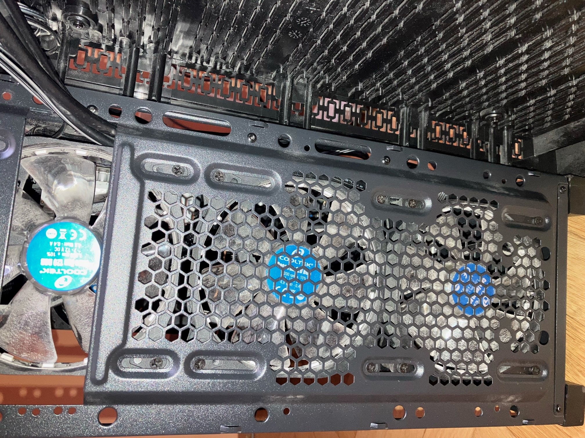

Was jetzt ansteht ist die Erneuerung der Case-Lüfter. Zwei der Front-Lüfter machen nämlich in den ersten Minuten, wenn der PC gestartet wird, sehr viel Lärm. Ich gehe davon aus, dass das Kugellager o.ä. defekt ist. Daher müssen neue her - ich dachte mir, dass die Arctic P12 eine gute Alternative sein könnten, Preis-Leistung scheint ja top zu sein. Was meint ihr?
Das Gehäuse hat Platz für insgesamt 6 Lüfter. 3 auf der Vorderseite (diese sind auch mitgeliefert worden), 1 auf der Rückseite (ebenso mitgeliefert worden, macht aber keinen Lärm, ist direkt am MB angeschlossen), 1 auf der Oberseite (direkt über der CPU, nicht mitgeliefert worden) und 1 direkt über dem Netzteil (nicht mitgeliefert worden). Wie viele Lüfter sollten installiert werden bzw. wo am besten?

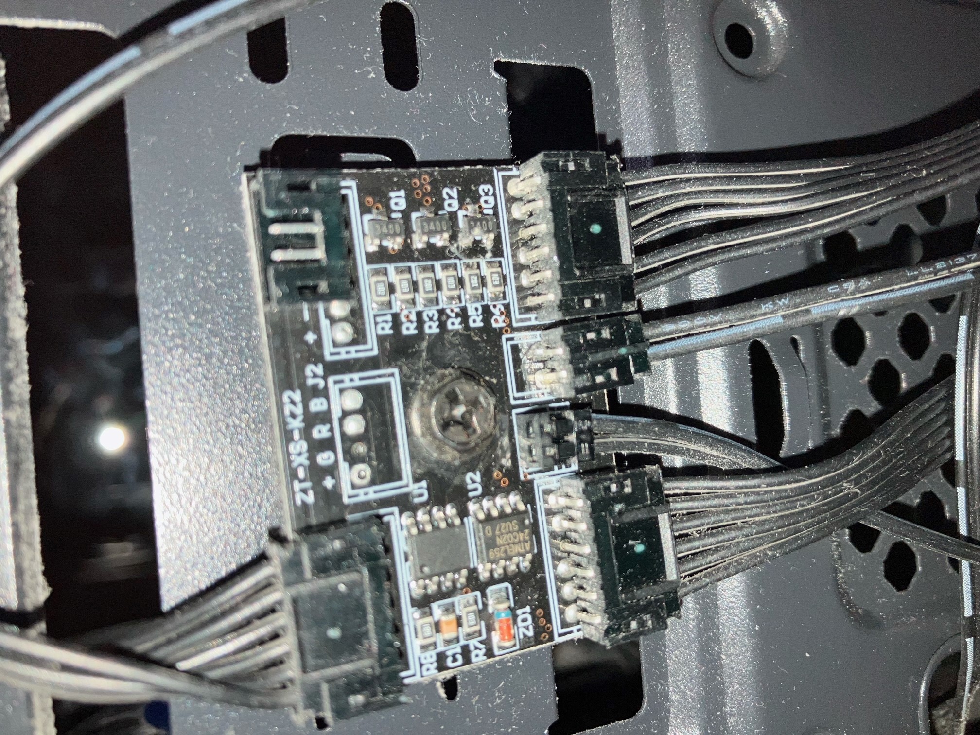

Zu beachten gilt evtl. auch, dass die Lüfter vorne über einen "Verteiler" bzw. "Chip" kontrolliert werden, den habe ich fotografiert.

@KameeHameeHaaa
Mit den Arctics machst du nichts falsch, die sind gut und günstig, würde aber zur PWM Variante greifen bzw. um nicht für jeden einen eigenen Anschluss zu brauchen die PWM PST, die kannst du zusammenstecken und brauchst nur einen ans Mainboard anschließen.
Zur Anzahl würde ich dann 3 vorne rein, einen hinten raus und einen oben hinten im Deckel raus installieren.
Reaktionen: KreshTest

Bringt mir dieses Modul, das beim Case (Bild 2) schon eingebaut war, irgendwas?

die frontlüfter in deinem gehäuse haben proprietäre stecker. nein.
lüfter direkt ans MB anschließen. P12 PWM PST nehmen.
Reaktionen: KreshTest und JollyRoger2408

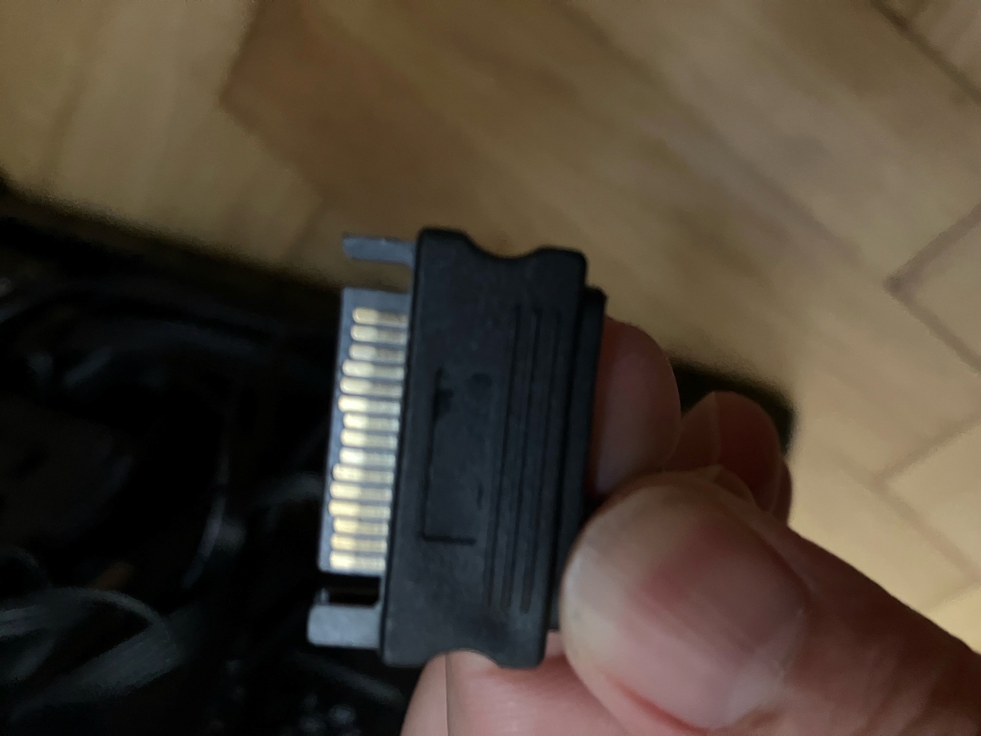

Okay, danke für die Info! Kann ich mit diesem "Modul" (2. Foto) irgendwas anfangen? Dort laufen ja aktuell die Lüfter zusammen und sind dann über ein einziges Kabel direkt am Netzteil angeschlossen (Foto 3).
