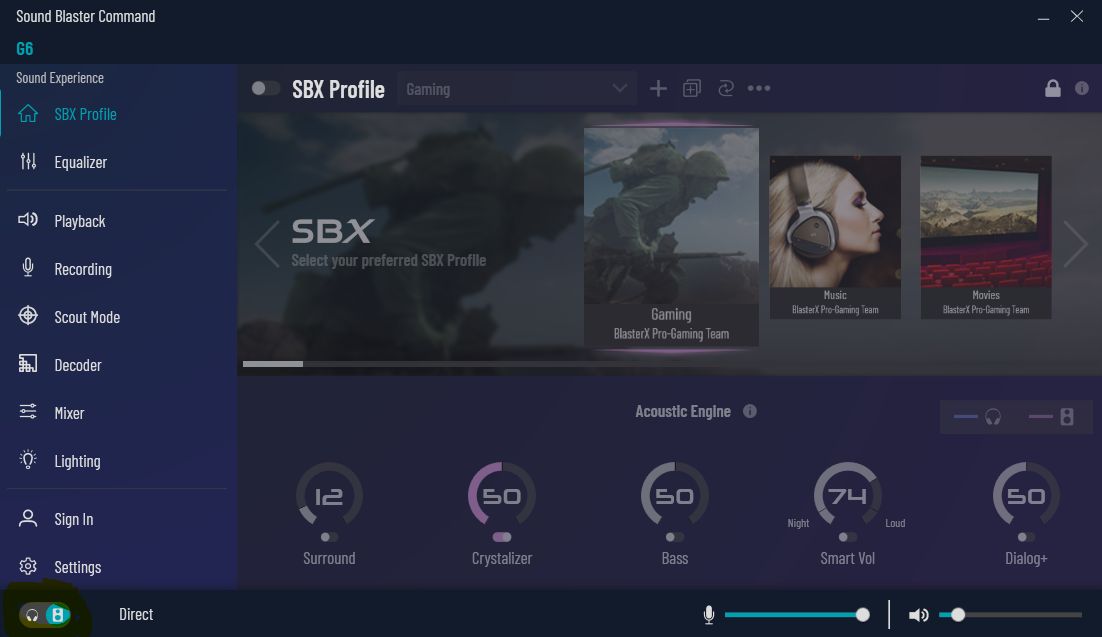

@Extraportion25 in der Software gibt es so nen kleinen Schalter zum umschalten von Kopfhörer auf Lautsprecher und umgekehrt (unten links im Bild). Wie mache ich das wenn ich die Software deinstalliere?
"Sie können Ihre Lautsprecher am Line-Out (Rückseite) und den Kopfhörer an der Frontbuchse angeschlossen lassen. Um den Ausgang zu wechseln, drücken Sie zweimal schnell hintereinander auf den Lautstärkeregler der G6."
