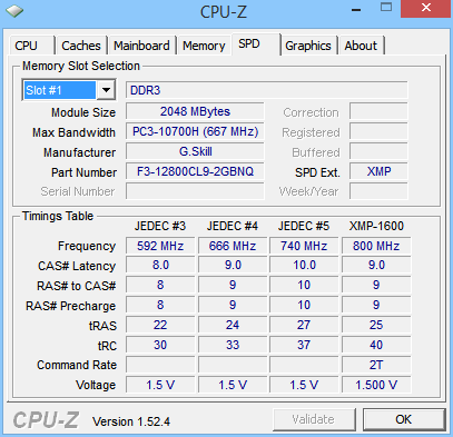

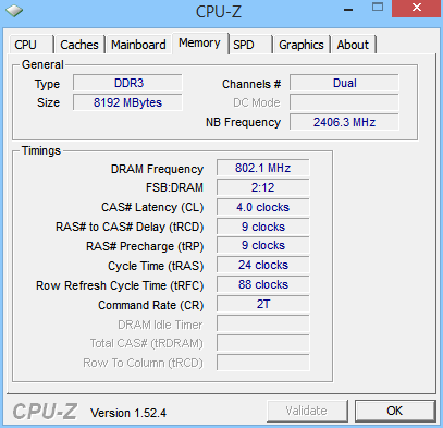

Also ich habe jetzt meinen Arbeitsspeicher angeschaut. 1.5V Check aber aus den anderen Werten werde ich nicht schlau. Auf der einen Seite steht dass der RAM mit 800 Mhz läuft, auf der nächsten Seite steht aber nur 667 Mhz laut SPD.
Reicht der nun oder doch neuen kaufen?

Mich wundert dass im 1. Bild (ram1.png) die CL mit 4 angegeben wird, normalerweise sollte dort wenn der RAM mit, wie weiter oben angegeben 800Mhz (entspricht 1600, wegen DoubleDataRate), läuft mit CL9 unterwegs sein. Tippe auf einen Auslesefehler.
Wenn dir die Herstellerhomepage dazu anschaust kannst sehen, dass die Werte für das neue System passen sollten.
