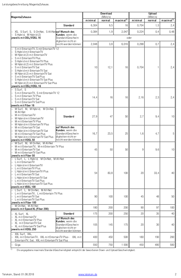

Bestell einfach. Die Telekom läßt dich sowieso nix ordern, was sie dir laut Bandbreitenkorridor nicht liefern kann. Wenn du 100 Mbit/s bestellen kannst, bekommst du mindestens 54.
https://telekomhilft.telekom.de/riokc95758/attachments/riokc95758/155/200107/1/leistungen44503.pdf

Die Telekom hat sehr restriktive Schaltgrenzen. Wenn du 100 buchen kannst dann kommt i.d.R. mindestens ca. 85 Mbit/s an (siehe Tabelle oben, normalerweise verfügbar).
Dass viel weniger ankommt ist eher ausgeschlossen, sonst könntest du bei der Telekom auch nur 50 buchen. 1&1 würde dir hier eiskalt 100 verkaufen und es einfach runterstufen, die Telekom macht das nicht.
