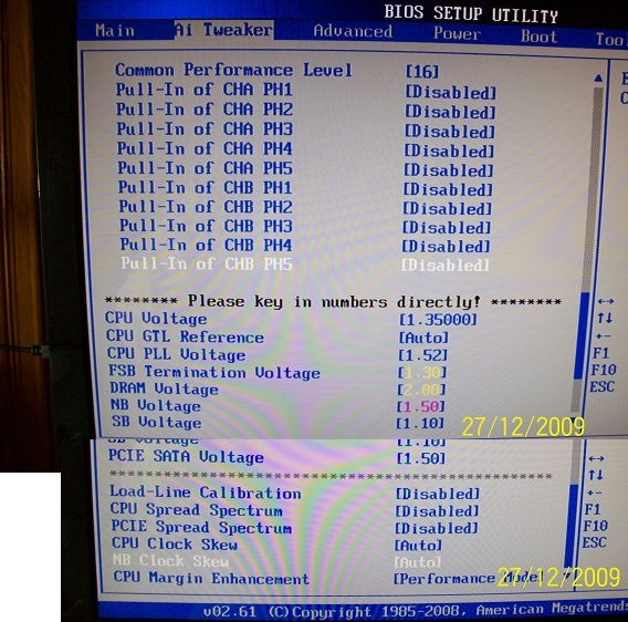

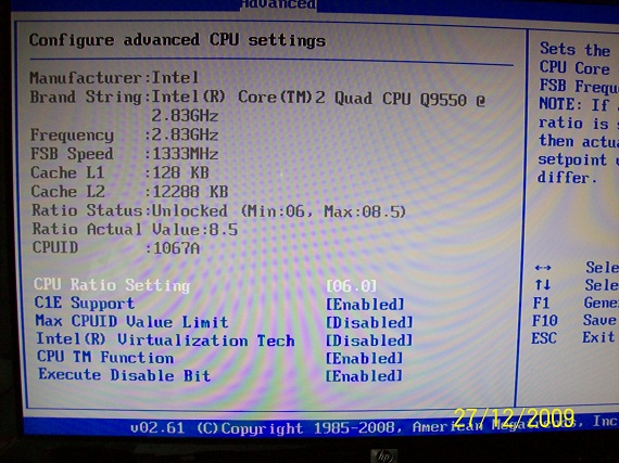

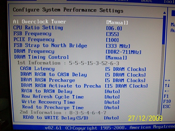

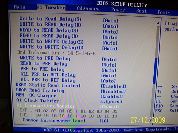

So ich habe die Einstallungen soweit angepasst und Fotos aus dem Bios herraus gemacht, mit diesen Einstellungen habe ich gerade noch mal Prime Large laufen lassen, nach 2 min wieder Fehler in Core 0 & 1.

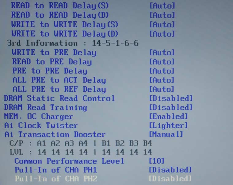

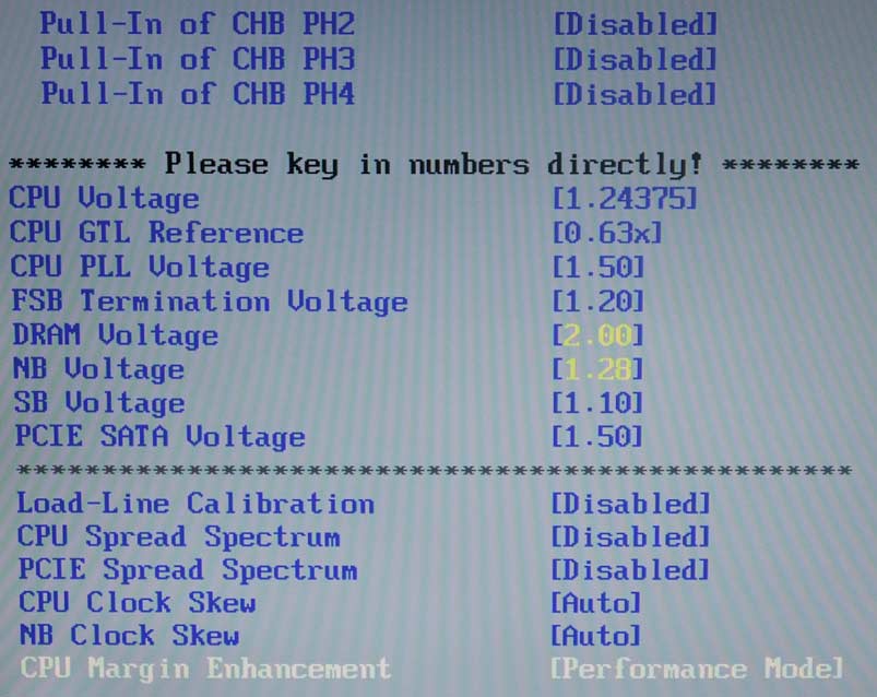

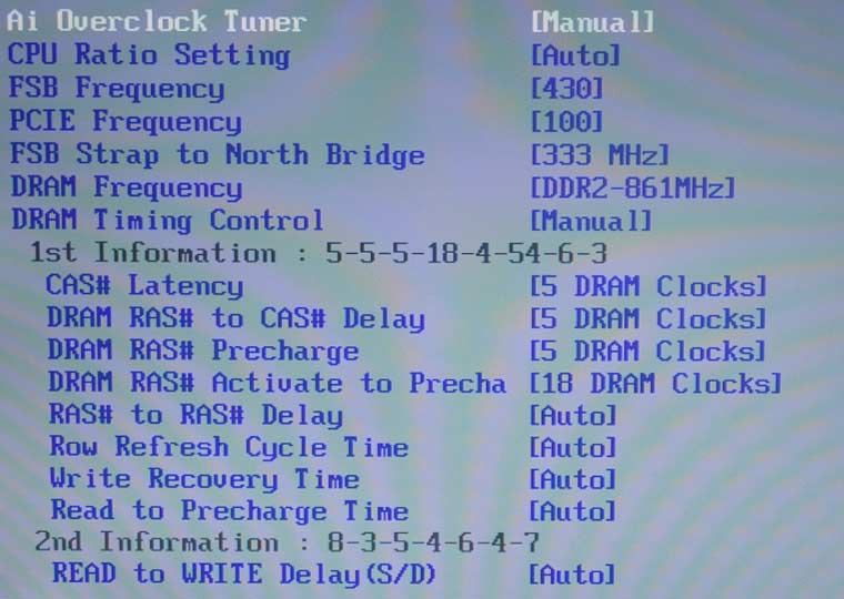

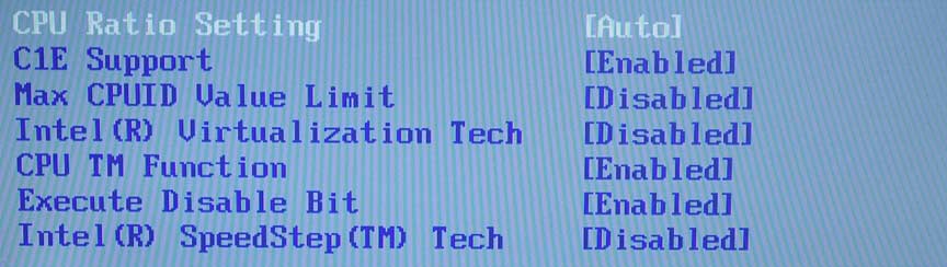

Sehr seltsam.. aber für den gewählten FSB sind die eingestellten Spannung auf jeden Fall sehr hoch, vlt zu hoch und deshalb gibts Probleme. Ein FSB von 355 sollte eigentlich sogar mit Standardspannungen möglich sein.
Ich kann mal meine Bios-Einstellungen abfotografieren, dass du mal einen Anhaltspunkt hast.
Das läuft absolut Prime-Stable so, und dabei hab ich noch nicht mal ausgetestet wie weit ich die Spannungen noch nach unten absenken (bzw. den FSB nach oben setzen) kann, da ist also noch Potential drin. Zum genaueren ausloten der Spannungen/des Taktes hab ich nicht genug Zeit momentan.
Außerdem muss ich dazu sagen, dass meine vNB relativ hoch ist, da ich alle RAM-Bänke besetzt hab.

Die GTLs dienen ja eher dazu, einen höheren Takt stabil zu bekommen bzw. die VCore noch etwas absenken zu können. Hier hat er aber keinen hohen Takt und die VCore ist auch mehr als hoch genug. Also daran kanns eigentlich nicht liegen.
Versuch mal so ähnliche Einstellungen wie die meinen, höchstens mit höherem Common Performance Level und etwas höherer VCore. Dann den FSB auf 400 (statt 430 bei mir) und das sollte doch laufen (evtl läufts bei dir auch gleich bei 430 oder sogar noch höher).
