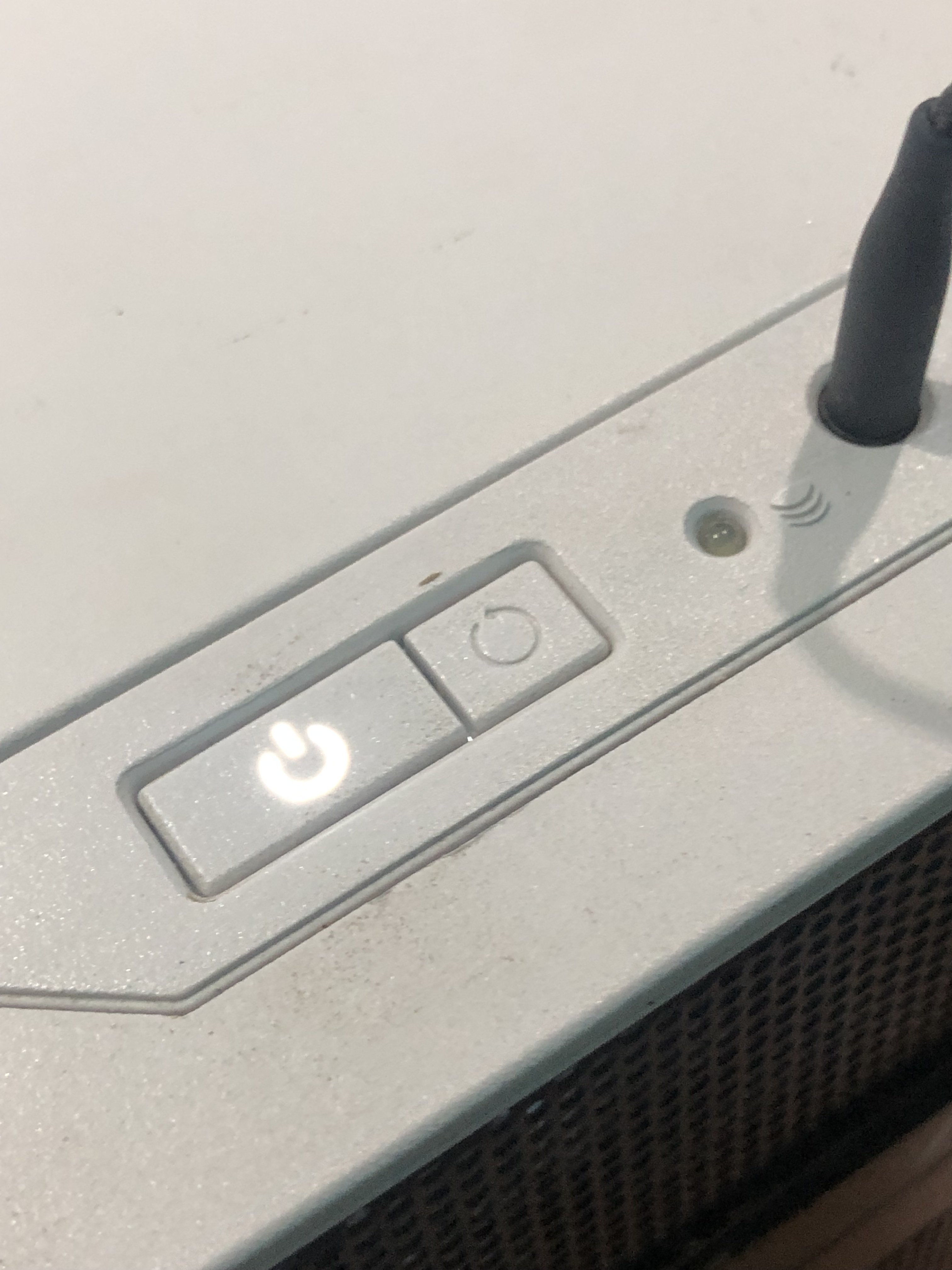

Wo und auf welchem Mainboard sind die Lüfter mit welchem Stecker angeschlossen?

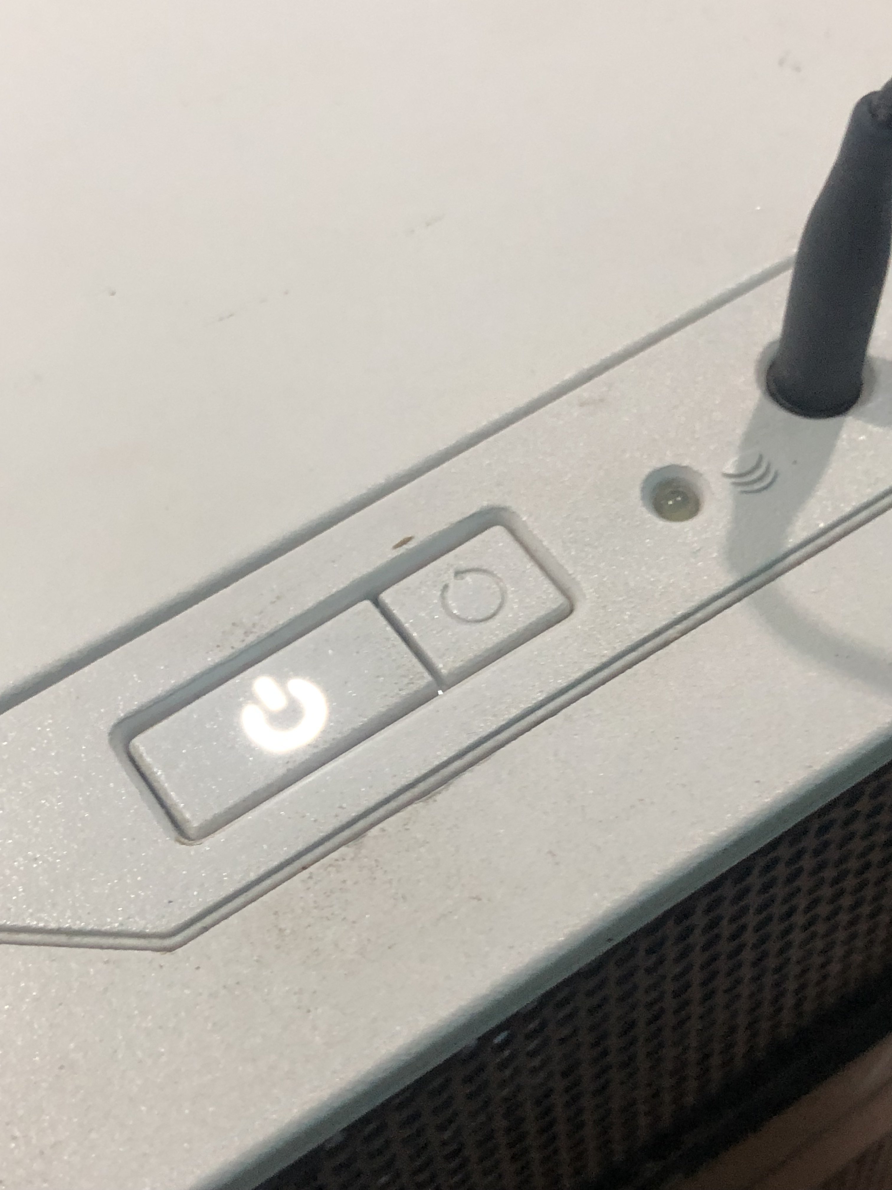

Power Button und Reset Buttom WO? Am Gehäuse?

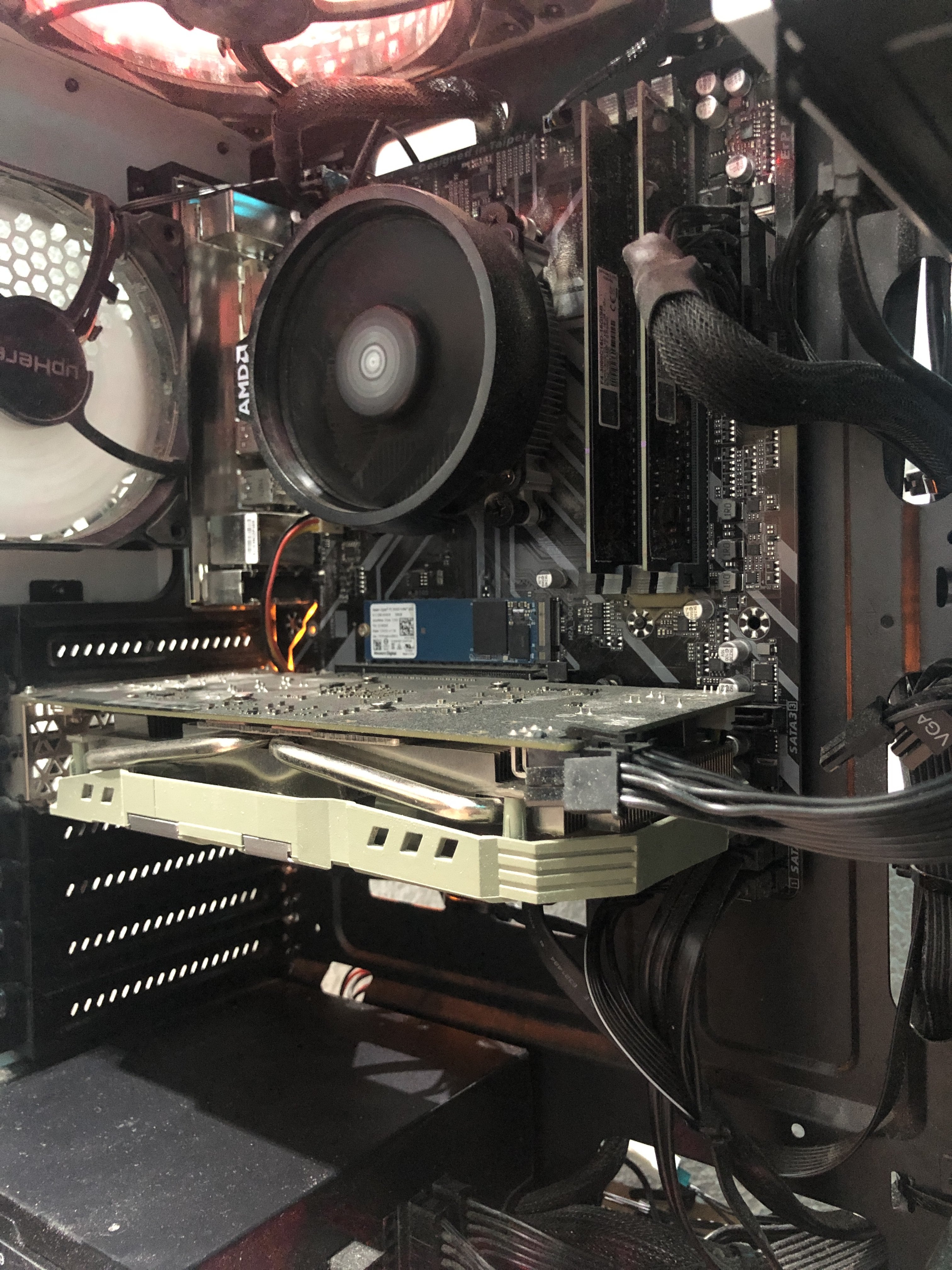

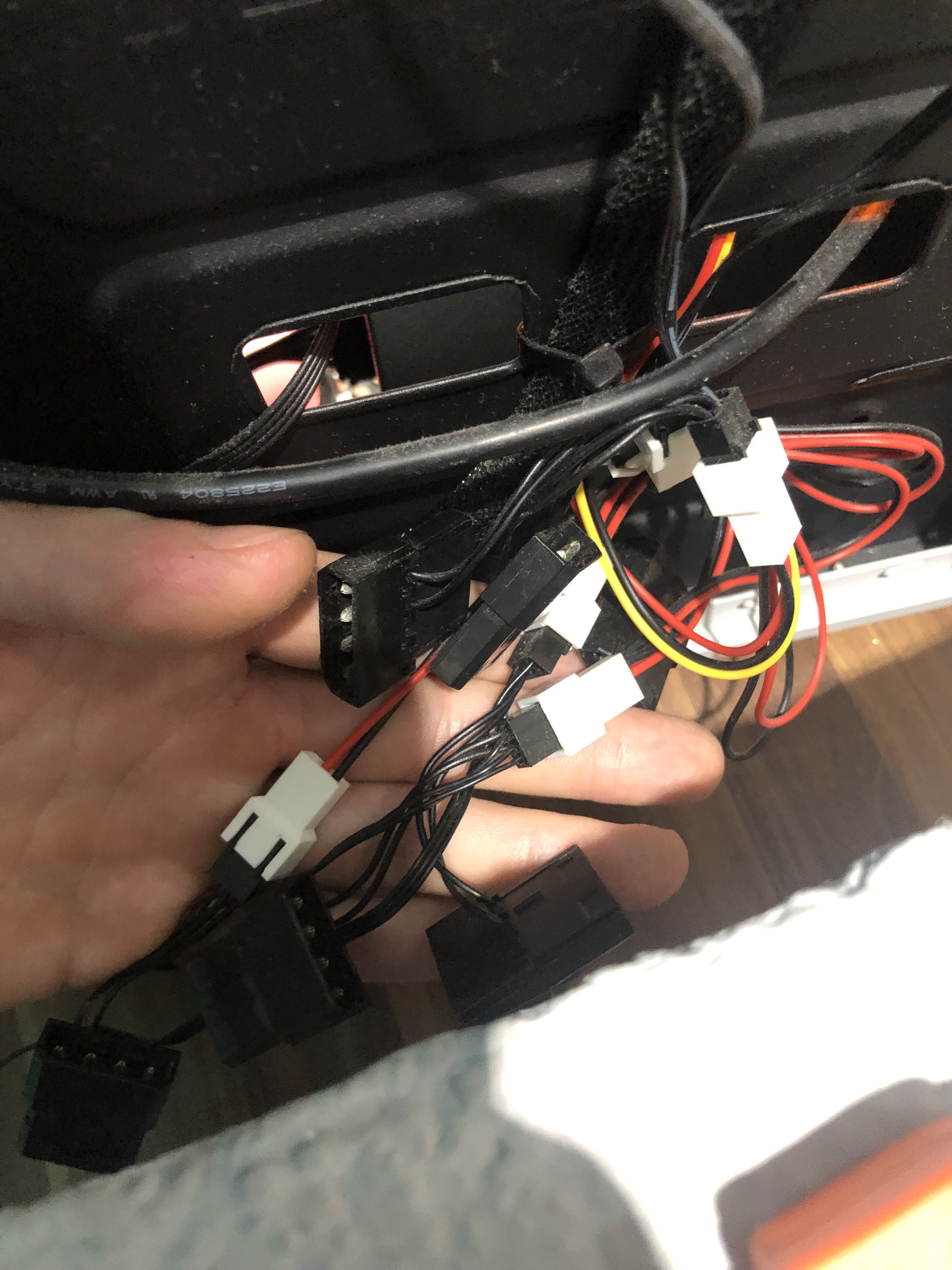

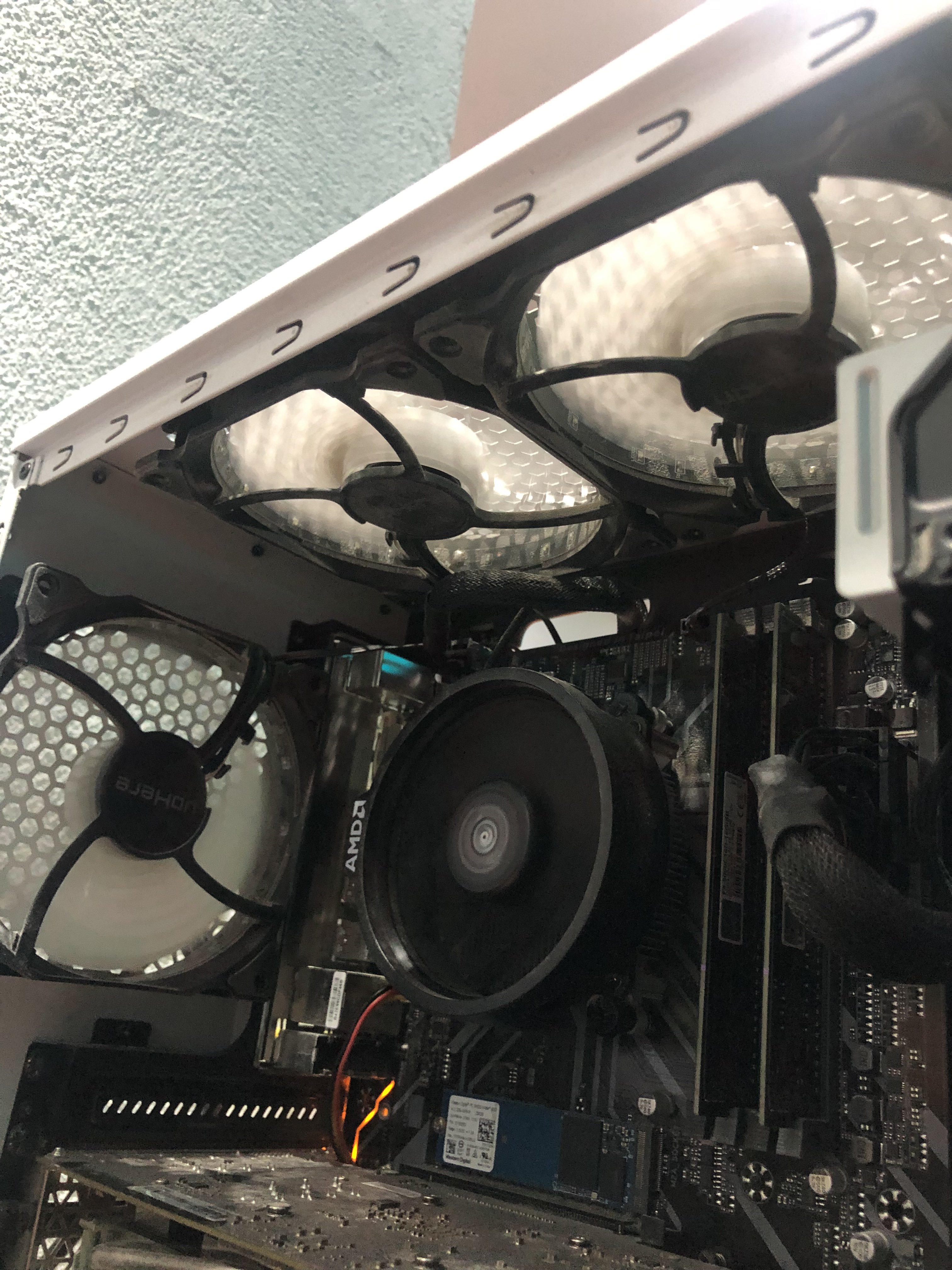

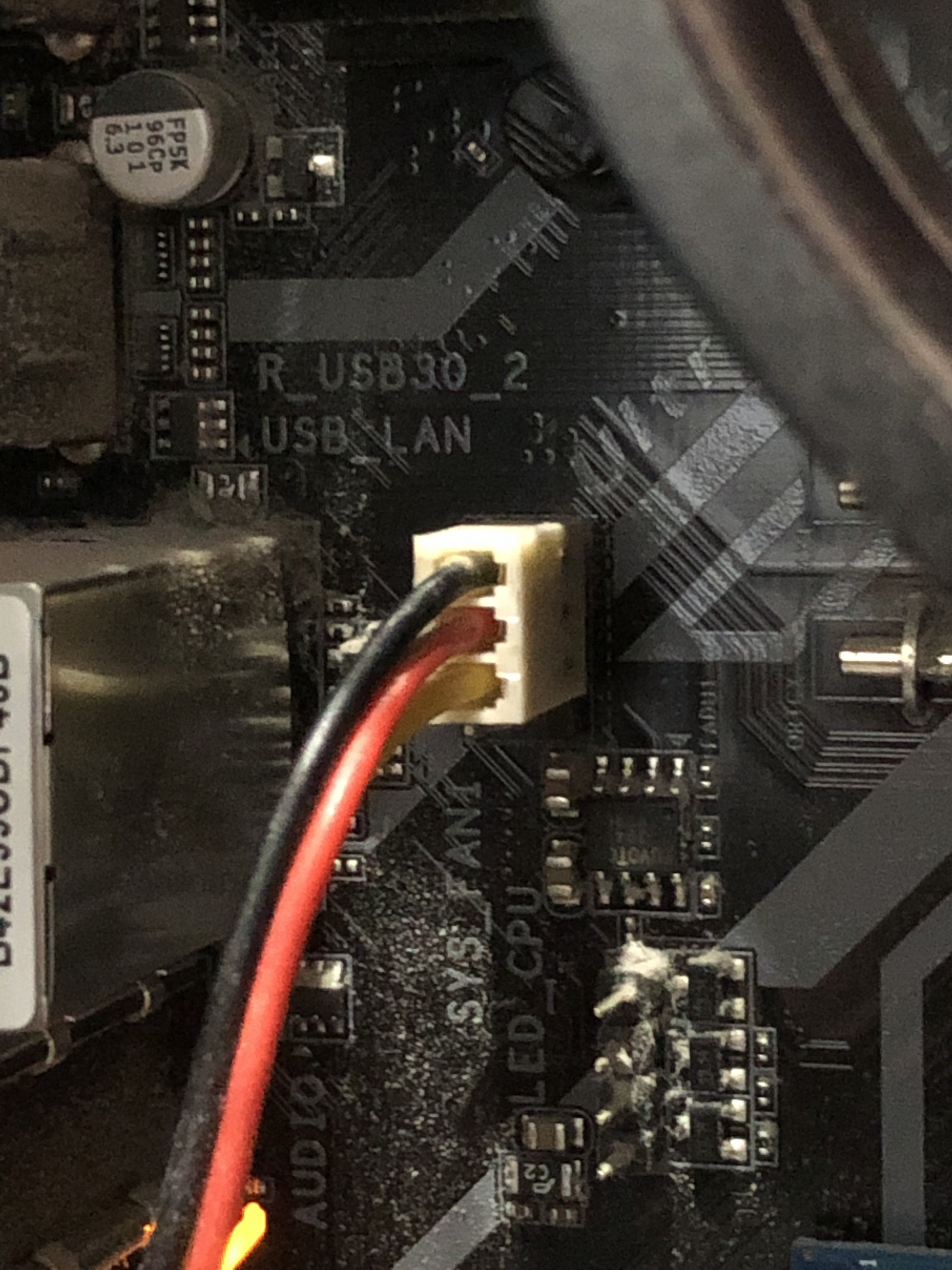

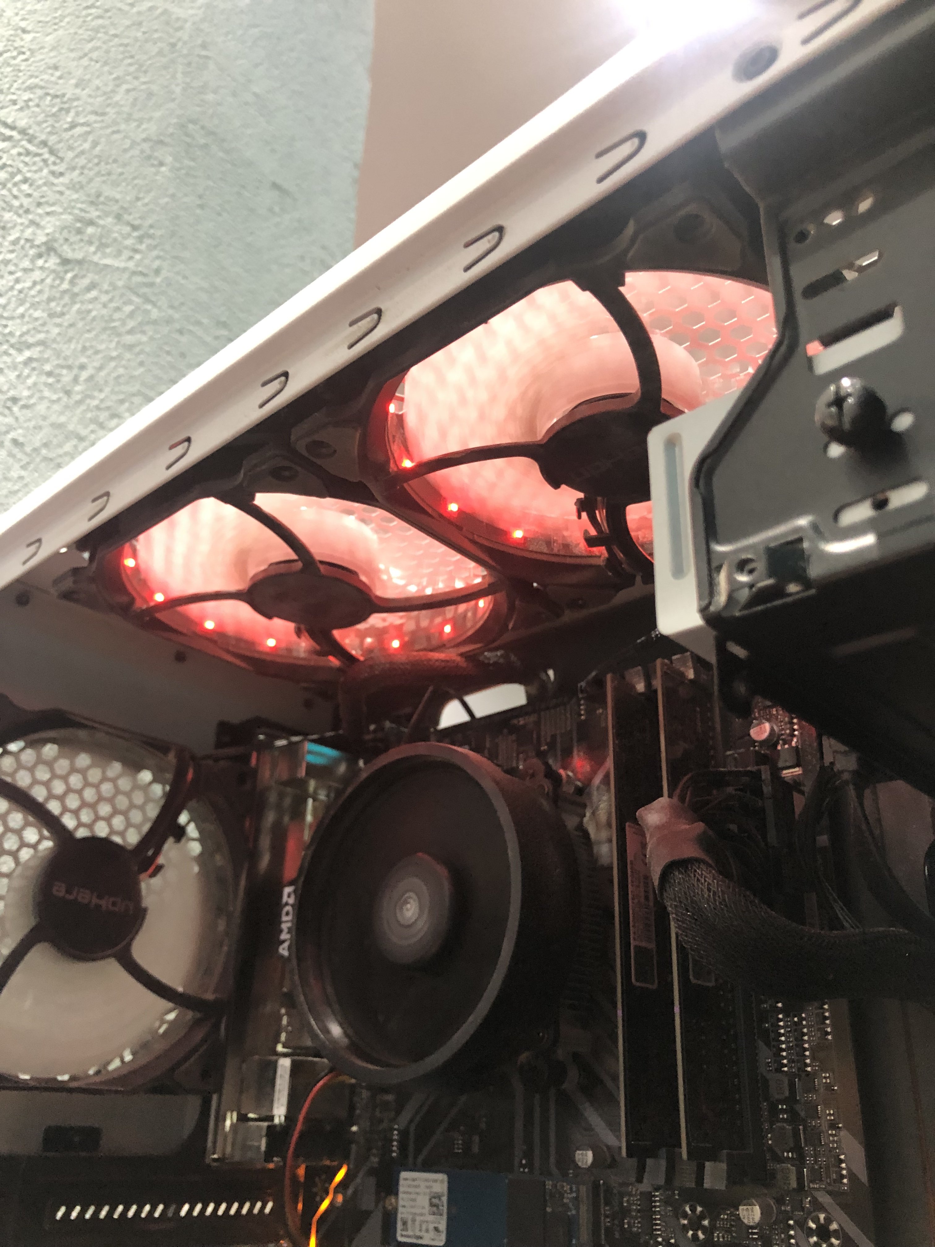

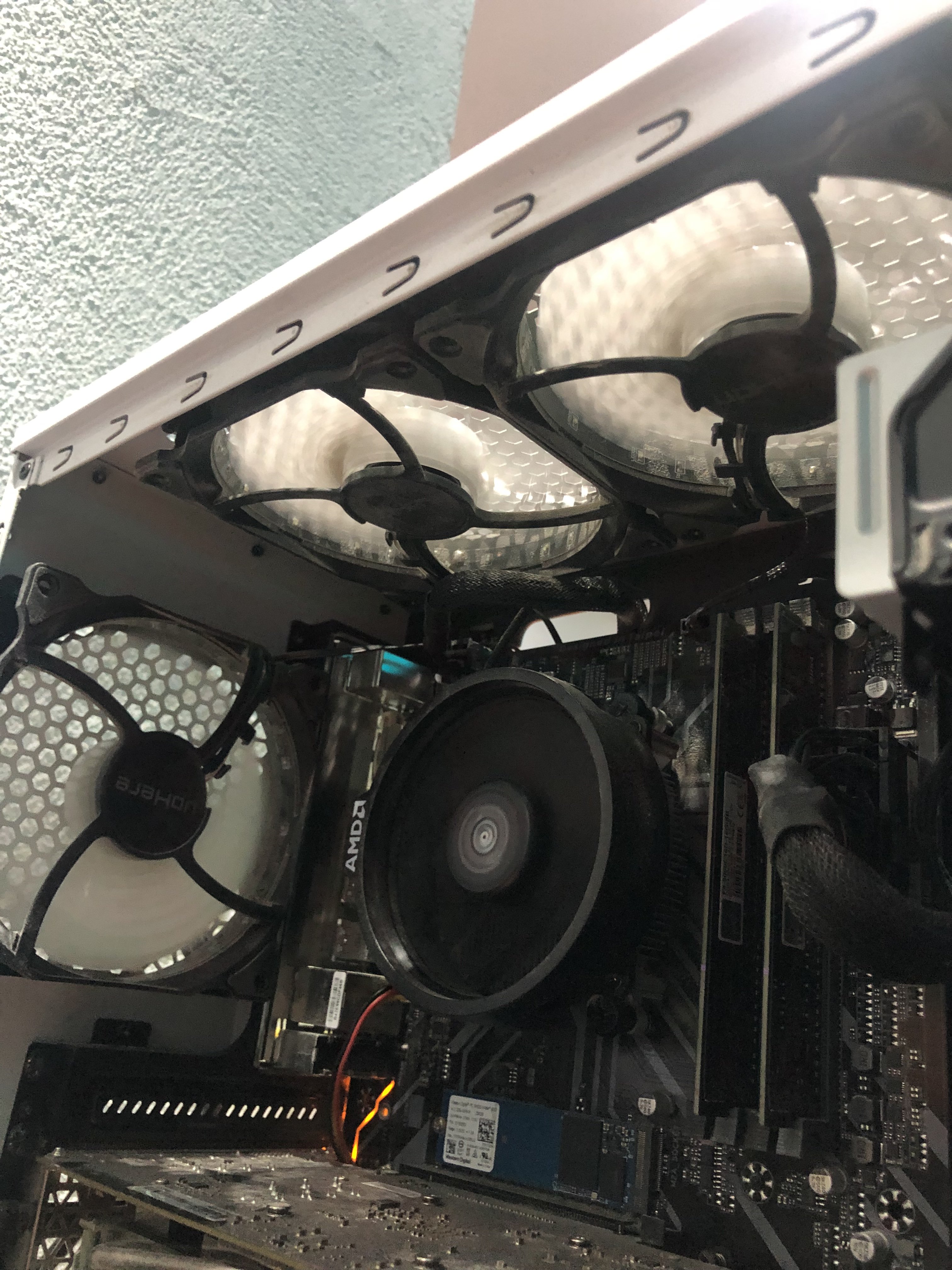

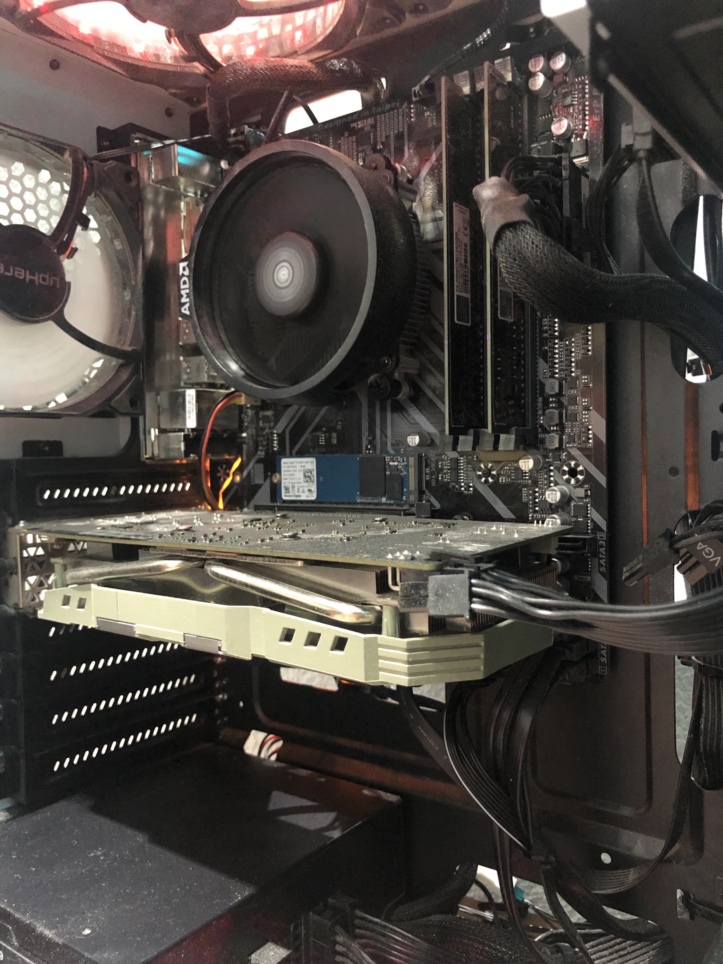

Hier mal paar Bilder. Mein Mainboard ist ein Gigabyte B450M DS3H

@DetroxxYT:
hat mit deinem problem nichts zu tun, aber warum sind die lüfter oben/hinten alle einsaugend montiert? sonderlich sinnvoll ist das nicht.

Kann man denn irgendwie den reset knopf so einstellen das er den pc nicht neustartet sondern nur die lüfter farben wechselt?
Ja kann man!
Ich habe aber eben ganz vergessen, du hast nur Lüfter verbaut die "nur" in rot leuchten.
Daher vergiss das mit dem Reset-Button bitte erst einmal.

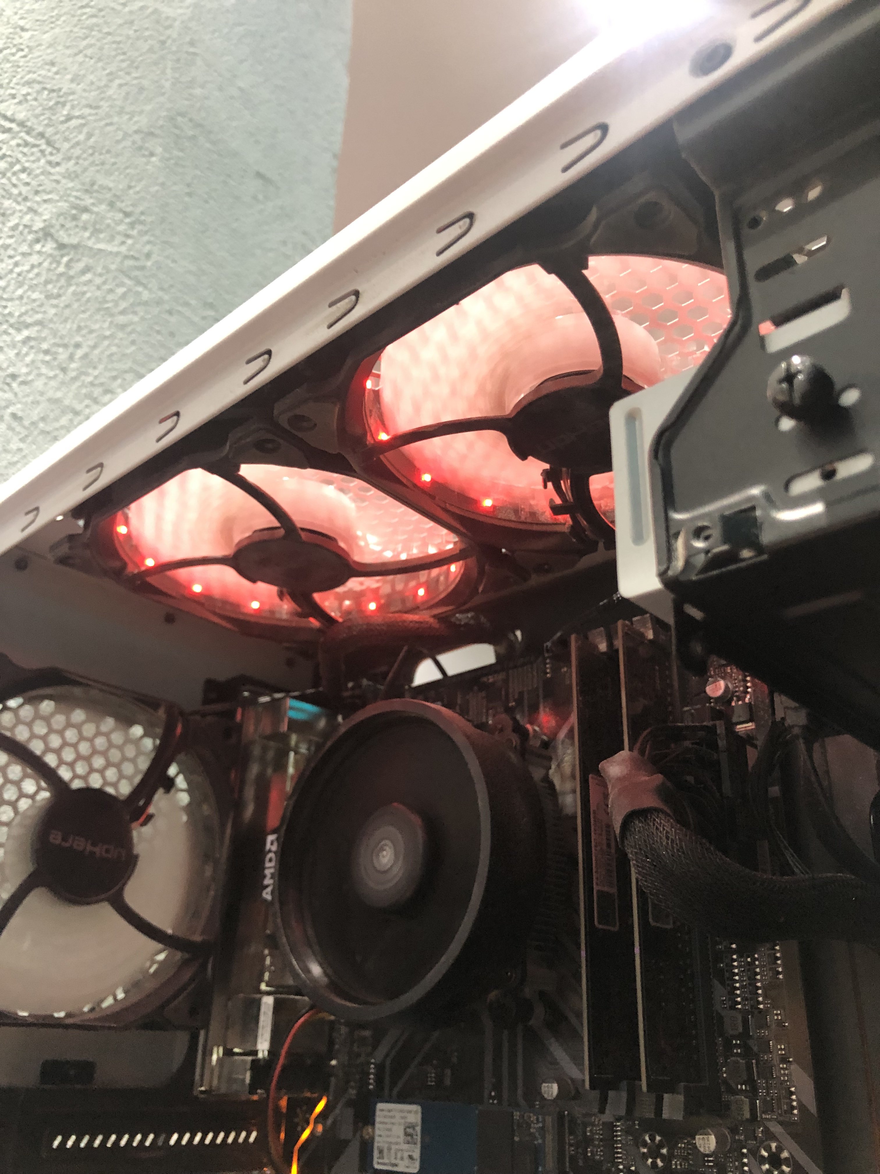

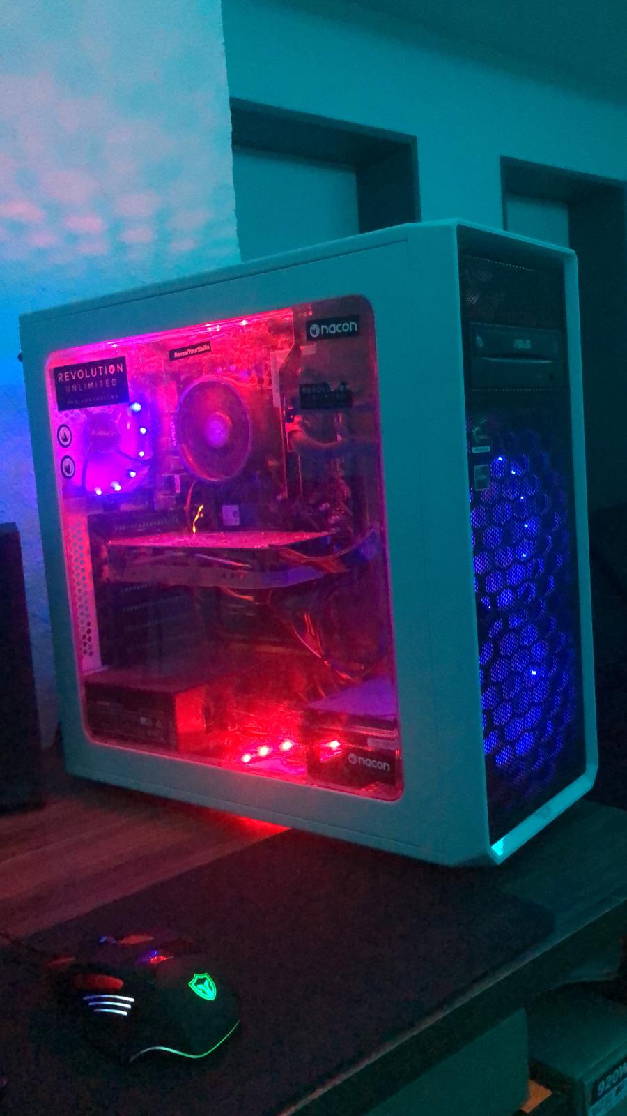

hab alle durch probiert die drei die immer rot blinken leuchten dann normal rot, die anderen die garnicht leuchten, leuchten auch einzeln nicht. aber wenn ich pc starte dann leuchten kurz alle 6 lüfter blau und rot. hier ein bild vom start. Am start funktionieren wie gesagt alle kurz zeitig
Sehr komisch!
Dann schau mal bitte auf der Rückseite der Lüfter nach um welches Modell genau es sich hier handelt
und schaue bitte nach, wo die transparenden Kabel (vom Lüfter) hingehen und wo zusammen laufen.
/Edit: Sind das die 3 Lüfter die noch normal nicht leuchten?
Könnte auch sein, dass das die in blau sind, die gibt es auch noch in grün oder weiß.
