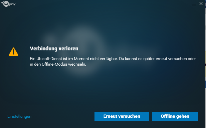

ich versuche jetzt seit Tagen UPLAY online zu bekommen. Aber immer kommt diese Meldungen:
Was kann ich machen um wieder online zu sein?
Deine Verbindung fixen, in welcher Form auch immer. Uplay funktioniert bei mir, und wohl auch bei dem Rest der Nutzer(sonst gäbe es keine Mitspieler bei Rainbow Six Siege z.B.), einwandfrei, also muss es an deinem Computer und dessen Einstellungen liegen. Der Router kommt auch noch in Frage. Hast du in letzter Zeit irgendwelche Programme installiert die mit dem Netzwerk zu tun haben und dort etwas ändern könnten? Am Router irgendwas verändert bzgl. Ports?
Uplay auch mal neu installiert? Komplett entfernen und neu installieren, nicht einfach nur drüberbügeln falls das geht.

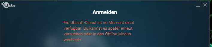

"Ein Ubisoft-Diesnt ist im Moment nicht verfügbar......"
In der Launcher_log steht folgende Fehlermeldung:
"Certificate verification for host 'dmx.upc.ubisoft.com' failed: 2148081682"
Alle notwendigen Schritte die im UPlay-Forum beschrieben worden sind, sind bereits von mir durchgeführt worden.
Anitvirensoftware deaktivieren etc.
Interneteinstellungen zurücksetzen usw.
Uplay erneut installiert.
Unnötige StartUp-Programme deaktiviert.
Hat alles nix geholfen.
Hat hier jemand noch eine "Idee" ?
Merci
Hallo Kurzes Update.
E
Es hat an KIS 2018 gelegen.
Ich hatte das Prgramm deaktiviert und Win10 hat auch angezeigt, dass KEINE Firewall aktiv sei.
Nur nachdem ich KIS deinstalleirt hatte, hat alles wieder funktioniert.
