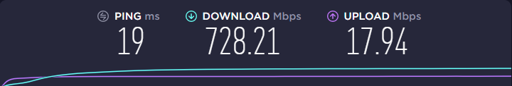

Da ich nur ne Fritzbox 6590 habe kann ich keine 1000MBit/s bekommen, aber mit den 700MBit/s bin ich jetzt doch zufrieden, allerdings ist der Upload nicht zufriedenstellend. Hier der Speedtest, der übrigens gestern und heute sehr ähnlich aussah:
Ich kann mir gerade nicht erklären woran es liegen könnte. Vor 1,5 Jahren hatte ich den 500er Tarif, der damals noch einen 50er Upload hatte und da hatte ich auch den vollen Upload. Am System wurde nichts verändert, deswegen hoffe ich jetzt auf eure Hilfe.

@cloudman alle Speedtests von dir sind gleich, nie war der Upload höher als 17/18mbit/s. Mein PC ist immer per LAN angeschlossen.

@razzy ich habe wohl so jeden Speedtest gemacht den ich finden konnte. Und ich weiß, dass Kabel shared ist, allerdings war der Upload immer bei 16-18mbit/s, woraus ich schließen kann, dass da irgend etwas nicht stimmen muss. Der Download ist ja wunderbar anliegend. Wäre die Leitung in meiner nähe ausgelastet, dann würde der upload mal 6mbit/s ergeben, mal 10mbit/s oder 40mbit/s.

#Update: Ich hab bei Vodafone angerufen und durch mein eigenes Endgerät können sie nicht in den Router schauen (das wusste ich aber schon von früher) und bis zur Endstelle funktioniert alles. Sie hat jetzt einen Techniker beauftragt der das prüft, womöglich muss da etwas neu geschaltet werden.
man sieht einen kanal bei upload
das sind max 22 mb
router aus machen
kabel verbindung zu dosse abklemmen und wieder verbinden
dann sollte es geht
