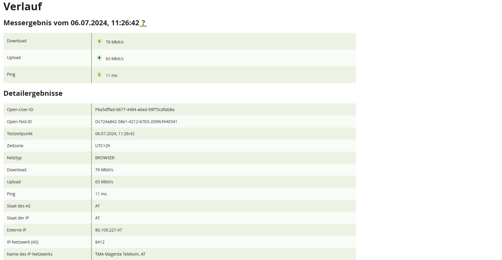

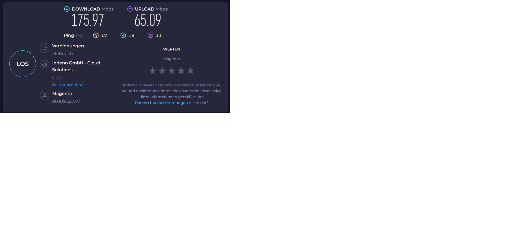

Hallo Leute,
Ich hoffe ihr habt noch eine Idee ? Ich habe unterschiedliche Speed Test Ergebnisse, natürlich auf unterschiedlichen Browsers getestet. Immer das gleiche Problem. Nur wenn ich im Abgesicherten Modus starte, dann habe ich normale Werte... Habe dann im normalen Modus im Task Manger mal alles deaktiviert was geht, auch keine Besserung. Auch Maleware etc. wurde getestet ebenfalls negativ. Updates und Problembehandlung wurden ebenfalls ohne Besserung gemacht., ich bin schon langsam am Ende... Kabel und Router wurden auch gecheckt getauscht...
Jetzt weiß ich nicht mehr was ich noch testen könnte, bzw. was ich vergessen haben könnte ? Es nervt nur noch und ich bin natürlich kein Profi wie ihr !
Also vielleicht hat wer eine Idee ? Vielen Dank
Windows 10 64 bit, Google Chrome und Firefox, alle Treiber aktuell.
lg Gus

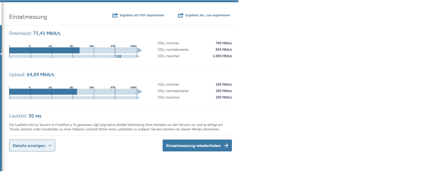

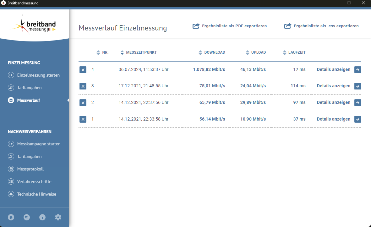

hallo hier bin ich nochmal ...
also das Programm habe ich installiert, bin ja aus österreich.. da sind leider keine Anbieter drin, habe es aber mal vorgetäuscht denn die Werte müsste er ja trotzdem besser anzeigen.
Es dürfte ja wirklich etwas sein, was den PC selber blockiert. denn ich komme auch auf keine 80 Mbit mehr...
