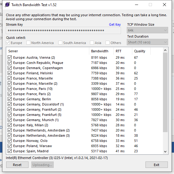

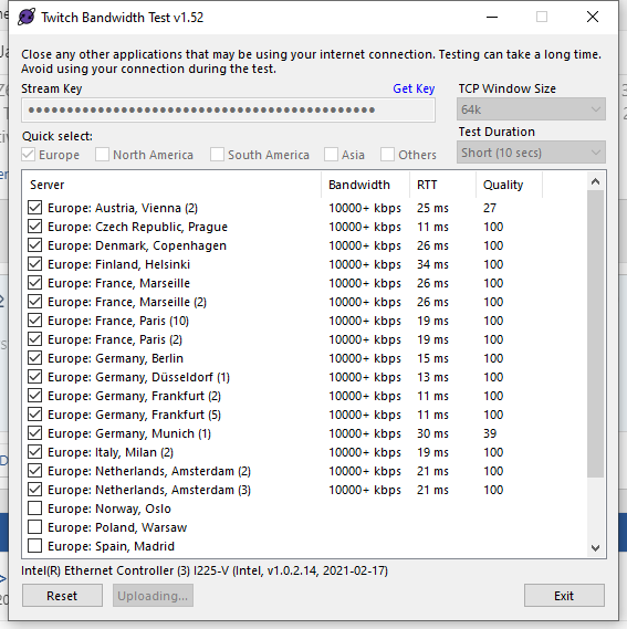

Moin,
ich habe das Problem, dass ich mit meinem 1 GBit Vodafone Anschluss (Die Leistung kommt auch effektiv bei normalen Up und Downloads an.) keine gute Verbindung zu den Twitch Servern bekomme. Dadurch gibt es Probleme beim streamen über OBS. Es steht auch immer da, dass ich Verbindungsprobleme in x Prozent habe. Solange es nur ein paar Prozent sind geht das, aber ich habe mitunter einfach 10% Verlust und das guckt sich keiner auf Dauer an.
Gibt es eine Möglichkeit dies zu beheben? Ich hatte bei Vodafone angerufen, und der meinte er würde mir da etwas über IPV4 freischalten, was effektiv nicht passiert ist (keine E-Mail) und wie ich nachlesen konnte wohl auch bei Privatusern nicht passieren wird.
Mit der 1&1 Leitung gibt es keine Probleme, diese ist aber aus anderen Gründen gekündigt worden und bald nicht mehr verfügbar. Mit dieser laggen u.a. nämlich einige Spiele.
Anbei der Vergleich der Server über 1&1 und Vodafone. Eine manuelle Auswahl hat es bei Vodafone sogar verschlimmert.

niteaholic schrieb:
Hast du die VF Station?
Nein, ich habe die Fritzbox 6660, allerdings keine freie sondern von VF.

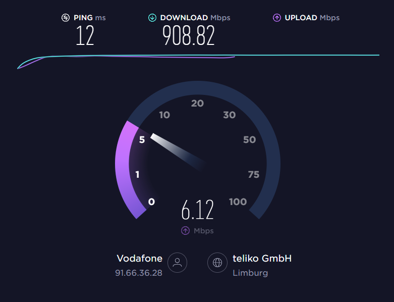

Ich habe jedoch wieder die beschriebenen Probleme, wenn auch nicht mehr ganz so stark.
Der Upload ist nach wie vor nicht stabil. Der heutige Techniker meinte es könne am Laptop liegen, sobald dieser angeschlossen war brach das Signal ein, wie auch immer das den Router und den Upload (nur der) beeinflussen können soll. Der Router wurde dabei auch getauscht.
Das Problem scheint mir viel mehr an den Vodafone Servern zu liegen, alles war direkt über die läuft ist langsam im Upload.

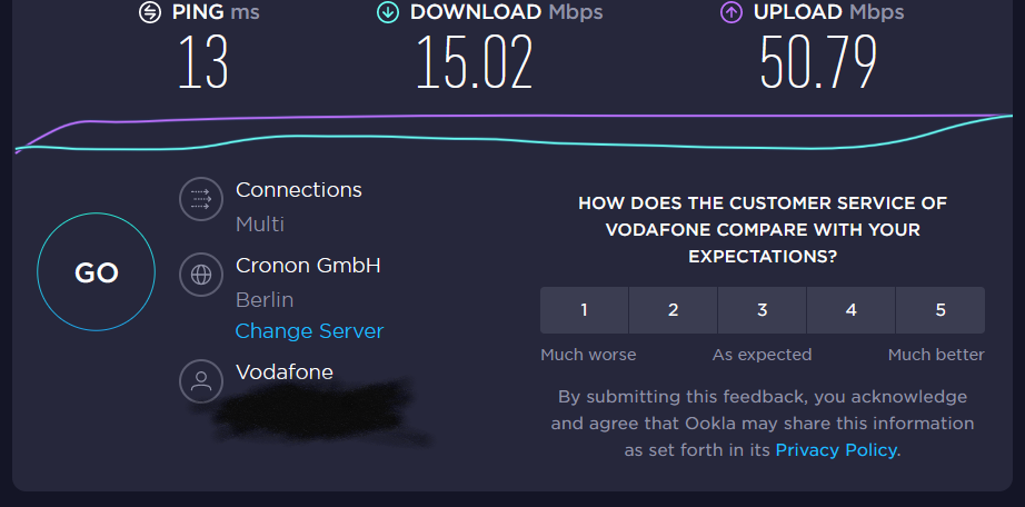

So ist beim Internet Test von Vodafone von 10-50 Mbit alles im Upload dabei, bei anderen wie Zack min 30 Mbit. Das Problem ist jedoch, dass das Streaming effektiv direkt über Vodafone Server zu laufen scheint, denn dort bestehen dann immer die Probleme.

Habe nicht gesehen, dass du den Speedtest von Vodafone gemacht. Interessant ist dort vorallem, dass dort auch die Geschwindigkeit bis zum Modem gemessen wird.
gemessen nicht direkt, sondern zeigt nur was für ein 'Profil' aktiv ist.
trotzdem kann dein Segment dicht sein, dann zeigt er dir intern wenig Speed an und außerhalb zum Modem trotzdem 'fullspeed'.
Im Prinzip ist der Test Verarsche und zeigt bei zu wenig Speed, dass es an dir zuhause liegt.
