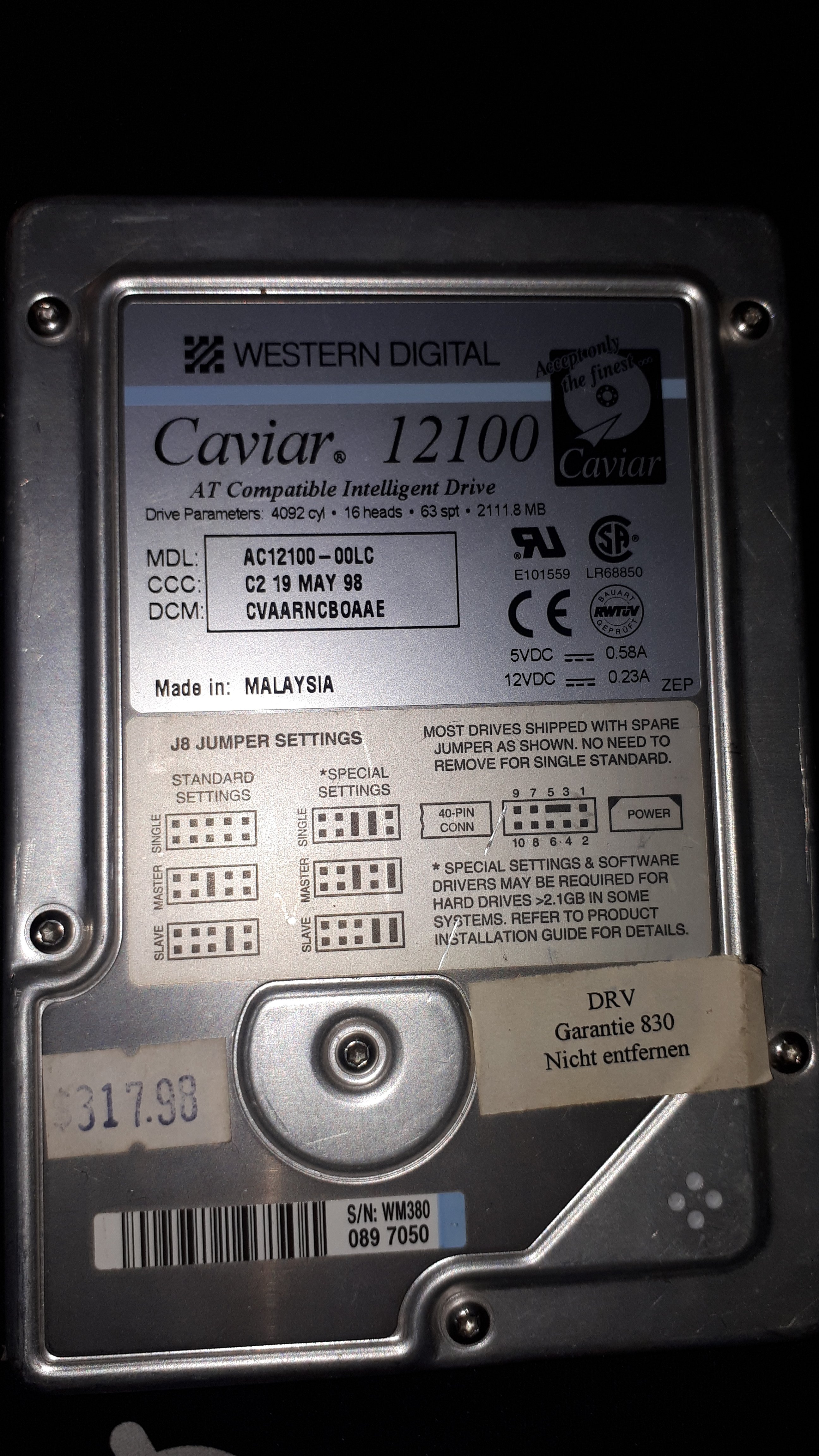

Guten Tag,

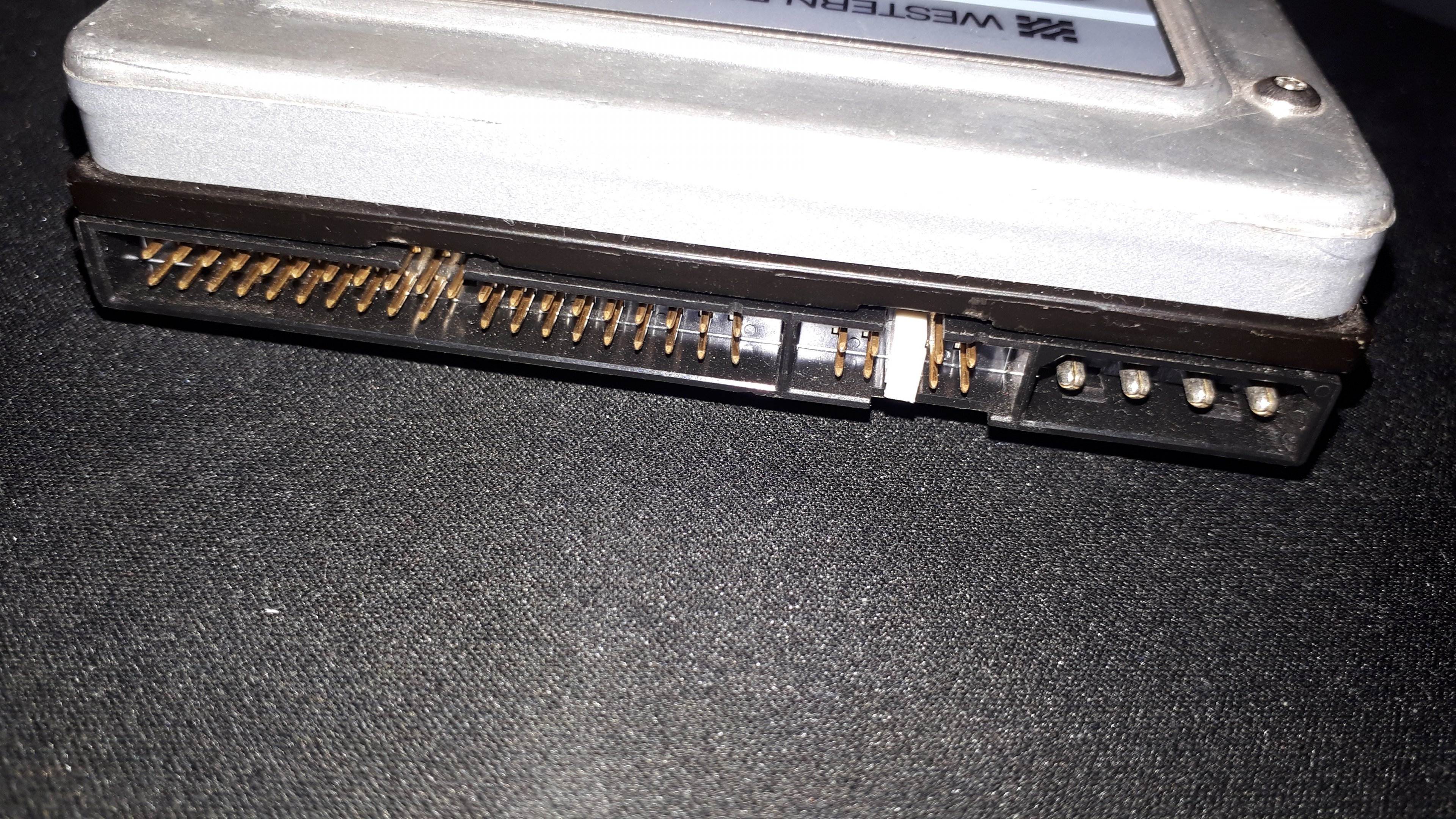

ich habe beim aufräumen eine uralte Western Digital Caviar 12100-00 LC Festplatte gefunden. Meinem Vater zufolge befinden sich auf der Festplatte viele alte Bilder, auf die wir gerne zugriff hätten. Jedoch kenne Ich mich nicht kein bisschen mit Festplatten und alten Anschlüssen aus und wollte mal fragen ob jemand vielleicht weis mit welchen Kabeln ich das Ding an einen modernen Laptop anschliessen kann. Bilder sind angehangen.
MfG Lirim

Das ist ein IDE Anschluss, gibt entsprechende Adapter für paar Euro beim PC Laden um die Ecke.
Die Frage ist ob man die noch so einfach zum laufen kriegt, weil die Schmiere des Lagers bei älteren Platten auch irgendwann mal fest wird.

Hi,
es gibt für die IDE-Platte (und andere) Dockingstation, mit welchem man diese über USB betreiben kann, alternativ kann man auch wie o. g. über einen schlanken Adapter für ein paar Eure das intern anschließen.

IDE zu SATA Adapter und feuer frei

Ach und kleiner Hinweis
Da dir der ide anschluss nicht geläufig ist, lass dir ruhig zeit beim anschließen. Die pins sind schnell verbogen

Laut Foto und Label ist sie als ´Master´ gejumpert und erwartet somit ein ´Slave´ auf dem Kabel.
Der Jumper muss im Adapterbetrieb raus damit sie sich dort als ´Single´ anmelden kann.
