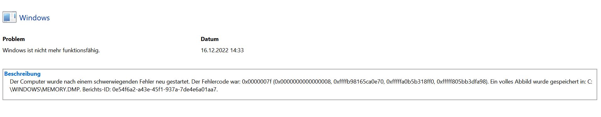

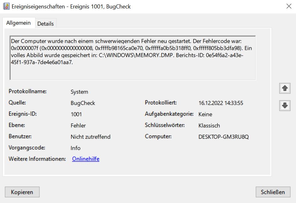

Die Ereignisanzeige sagt mir :
Der Computer wurde nach einem schwerwiegenden Fehler neu gestartet. Der Fehlercode war: 0x0000007f (0x0000000000000008, 0xffffb98165ca0e70, 0xfffffa0b5b318ff0, 0xfffff805bb3dfa98). Ein volles Abbild wurde gespeichert in: C:\WINDOWS\MEMORY.DMP. Berichts-ID: 0e54f6a2-a43e-45f1-937a-7de4e6a01aa7.

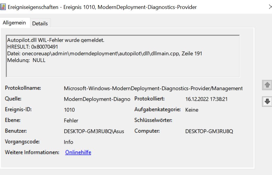

Dann habe ich mehrfach einen Microsoft-Windows-ModernDeployment-Diagnostics-Provider/ManagementService fehler irgendwie
wo gemeldet wird :
Autopilot.dll WIL-Fehler wurde gemeldet.
HRESULT: 0x80070491
Datei: onecoreuap\admin\moderndeployment\autopilot\dll\dllmain.cpp, Zeile 191
Meldung: NULL

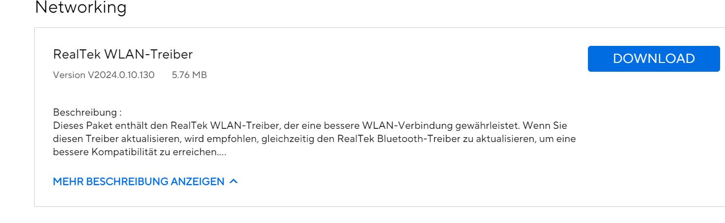

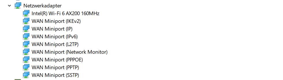

was mich auch verwirrt ist , das auf der seite ein Realtek Waln treiber angezeigt wird , aber im geräte manager Intel Wifi 6 ax200 160mhz steht ...
es gibt keine neueren Treiber , soweit ich das sehe . Hab wirklich nur die Treiber auf dem PC die mir von der Seite oder MyAsus empfohlen wurden

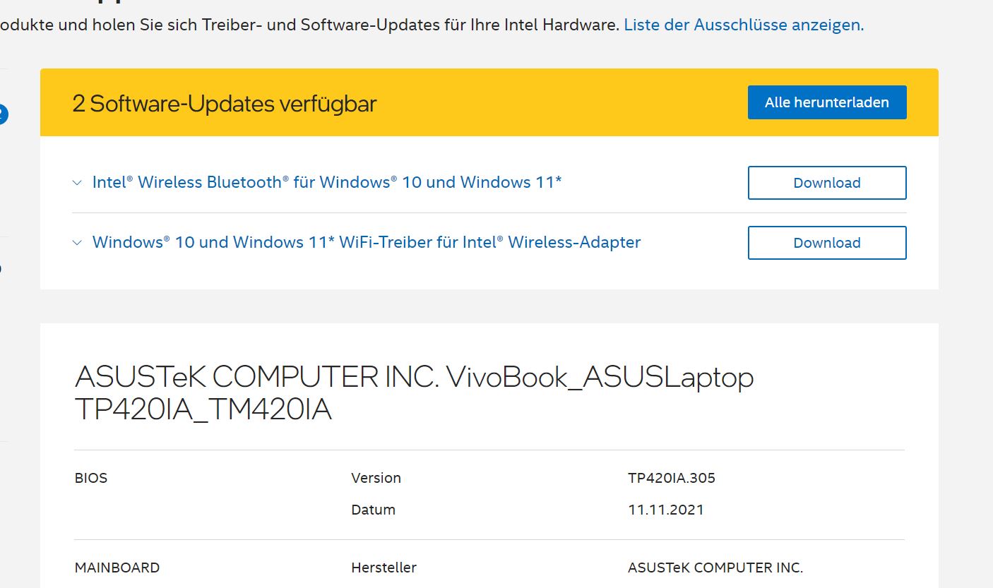

https://www.intel.de/content/www/de/de/products/sku/189347/intel-wifi-6-ax200-gig/downloads.html
hab gerade den neusten Treiber zum Wlan gefunden , denkt ihr das funktioniert ?
warum wird auf der Asus Seite nicht genau der Treiber Angezeigt , heißt das ich muss jeden Treiber Manuel installieren ?
Ich verstehe diesen Satz nicht.
Von HP kenne ich das, dass die verschiedenste Chips z.B. fürs Netzwerk verbauen oder ein Durcheindner bei der Grafik - und nichts erklärt unmittelbar welches der für jenes gerät passende wäre.
Keine Ahnung ob das bei Asus auch so ist.
Nebenher, die Aufstellung im Gerätemanager ist normal…
Die Crux ist - WIN hat im Gerätemanager über Eigenschaften, Details, oberes DropDown: Hardware-IDs hoffentlich das Gerät korrekt erkannt. nach dieser ID kann man Googeln und kriegt ziemlich sicher den richtigen unter mehreren Treibern.
Asus listet eine ganzen Satz Treiber auf - ranholen und installieren, dann noch das BIOS aktualisieren. (Das tut man übrigens bei jedem neuen Gerät; bei hochintegrierten wie Laptops erst recht.)

Ich habe NUN Speziell mal nach dem "Wlan-Treiber" Gesucht , Sprich nach dem Intel Wifi 6 AX200 160mhz ... Dort werde ich auf die INTEL Homepage verwiesen und kann mir den Treiber runter laden vom 15.11.22, nun laut geräte manager habe ich einen Treiber von 2020 Auf dem Laptop .
Alle Treiber die ich hier auf dem Laptop habe , sind von der Offiziellen Asus Seite , Extra für meinen Laptop , Oder halt per MyAsus.
wenn ich aber nach den Treiber Google , bekomme ich neuere Treiber . Warum ist das so ?

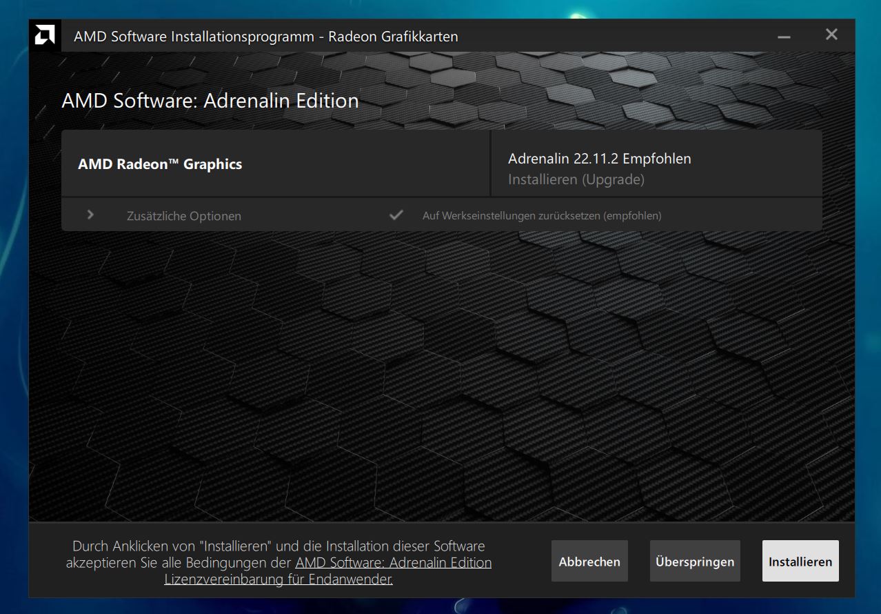

Ich hab jetzt einfach mal spaßig halber den Intel-Driver-and-Support-Assistant installiert.
Auf dem Screenshot sieht man , das 2 Treiber gefunden worden sind. Der Laptop ist eigentlich ein AMD System . aber anscheinend ist das Wlan gedönse von Intel . Finde ich ja wieder mal sehr amüsant ...
Ich werd das dann mal aus probieren oder was meint ihr ?
Das wird mir auch angezeigt wenn ich den AMD Software Scanner durchlaufen lasse...
Das wäre sogar der Treiber den ich für meine 6600xt am Home PC benutzte...
Warum sollte das dann nicht mit dem Vivobook kompatible sein , wenn ich einen Amd Ryzen 7 4700U hier verbaut habe ...
