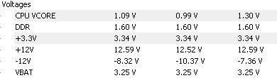

Hi alllerseits,
wie ich bereits in einem THREAD beschrieben hatte,
äußern sich seit nunmehr einigen Tagen eigenartige Probleme an meinem PC.
Erst blieben nur USB-Mäuse und -Tastaturen hängen und alle anderen USB
Geräte funktionierten und der Rechner lief mit PS/2 Eingabegeräten perfekt weiter.
Dann griff das Problem auch auf diese Geräte um. Schließlich blieb der PC
irgendwann immer öfter komplett hängen und ließ sich auch nicht mehr
korrekt herunterfahren.
Da ich in letzter Zeit nur das Netzteil gewechselt habe, war das für mich irgendwann
der Hauptverdächtige, auch wenn das Problem einige Tage nach Einbau des Netzteils
anfing. Vielleicht könnt ihr euch ja mal den angehängten Screenshot anschauen
und mir sagen, ob die Spannungen der Grund für all das sein könnten.
Ich weiß, man sollte die Werte nicht per Software auslesen, aber mich macht hier
vor allem der -12V Wert stutzig. Und da der im Bios nicht angezeigt wird,
habe ich mal auf den Wert von CPUID HWMonitor zurückgegriffen.
Links der aktuelle Wert, in der Mitte der Min- und rechts der Max-Wert.
Ich weiß nicht einmal, ob dieser Wert überhaupt von Bedeutung ist,
aber falls er so korrekt ausgelesen wurde, dann liegt er ja außerhalb der
Toleranz. Könnte das zu solchen Problemen führen?
Ach, ja, alle Temperaturen sind im grünen Bereich.
Von der Minus-12-Volt-Schiene wird heutzutage nicht mehr Gebrauch gemacht.
Fraglich ist, ob dein Netzteil (ja, welches denn?) überhaupt noch über jene Schiene verfügt.
Wie du nämlich richtig anmerkst, kann man auf Spannungsangaben von Monithoringsoftware aufgrund der z. T. massiven Ungenauigkeit keinen Wert legen.

Ihr meint also, dass anhand der Werte nichts rauszulesen ist, z.B. auch nicht, dass der praktisch am Maximum befindliche +12V-Wert Probleme verursachen könnte?

Da alle USB-Anschlüsse ohnehin von der 5-Volt-Schiene gespeist werden, sehe ich keinen Zusammenhang zwischen den Problemen und der vermeintlich grenzwertigen -12-Volt-Schiene.

EDIT: Habe gerade mit OCCT etwas belastet. Die Werte bleiben stabil, nur der suspekte -12V normalisiert sich und bewegt sich unter Last endlich innerhalb der Toleranz. Aber wenn der eh nicht genutzt wird, dann spielt das vermutlich auch keine Rolle.

Das scheint aber irgendwie nicht voll an die Grenzen zu gehen, deshalb habe ich Prime parallel zu einem 3D-Benchmark laufen lassen. Außer dem Effekt, dass -12V sich unter Last in den grünen Bereich begibt, ist nichts Auffälliges zu beobachten. Im Idle steigt der Wert aber sofort auf -7V.
