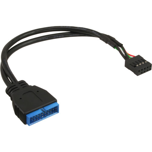

Ich habe ein Gehäuse im Auge bei dem steht, dass es an der Front 2x USB 2.0 hat. Ich frage mich nun was passiert wenn ich die Stecker vom Gehäuse auf 3.0 bzw. 3.1 Anschlüsse des Boards plöpse. Passen die Überhaupt? Gibt es da eine Verbindung?
Die passen nicht
Hat man man mit den Adaptern 3.x Geschwindigkeit oder 2.0?
Natürlich hat man damit nur USB 2 Geschwindigkeit.
Was soll das für ein Gehäuse sein? Jedes 30€ Gehäuse hat heute doch USB 3 Ports. Das ist ja kein neuer Standard.
Der Adapter ist der gleich wie der von mir verlinkte. Aber falsch rum. Mit dem kann man an einem USB 2 Header eines Boards USB 3 Anschlüsse des Gehäuse klemmen.
das Mainboard hat im normalfall zwei USB2.0 Anschlüsse, da wird einfach das USB2.0 vom Gehäuse drauf gesteckt.
ein USB3.0 Stecker passt nicht auf ein USB2.0 Anschluss auf dem Board, genauso wenig wie ein USB2.0 Stecker auf ein USB3.0 Anschluss auf dem Board passt.
es gibt Adapter von USB2.0 auf dem Board auf USB3.0 fürs Gehäuse und von USB3.0 auf dem Board auf USB2.0 am Gehäuse. über Solche Adapter hat man maximal USB2.0 Geschwindigkeit
Wir spekulieren ja mal wieder, weil wir das Board nicht kennen
Wenn das Gehäuse nur USB 2.0 hat und er will USB 3.x haben und sein Boad kann das, braucht er nur so ein Teil wie in Post #3 einbauen.
@HerrAbisZ er will Gehäuse USB2.0 auf dem Board anschließen, welches Board hat denn keinen Front USB2.0 Anschluss?
das er USB3.0 will hat er nicht geschrieben
Ein Retro Board ? Ich habe solche
Ein Retro Board mit USB 3 / USB 3.1 Ports. Wohl kaum.
Er will ein aktuelles Board in ein altes Gehäuse einbauen.
Und dazu braucht er einfach das, was im Post #2 steht.
@BlubbsDE es ging bei der Anspielung mit dem retro Board ja auch nicht um usb3.0, es ging da um USB2.0. Und ein ganz altes retro Board mit USB 1.1 oder ohne USB hat logischerweise kein USB2.0.
Der te kann seine USB2.0 Gehäuse Anschlüsse ja ganz normal auf die internen USB2.0 Anschlüsse auf dem Board anschließen.
Will er USB3.0, dann muss er sich halt ein extra Frontpanel einbauen
