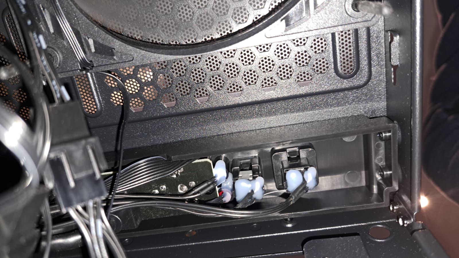

Hallo!
Ich habe ein Sharkoon RGB Slider Gehäuse und ein ASRock Mainboard. Ich habe das Problem, dass die USB Anschlüsse oben am Gehäuse nicht funktionieren. Weder 3.0 noch 2.0. Das Gehäuse hat da oben auch einen Knopf, um die LED Farben zu ändern, auch dieser geht irgendwie nicht mehr. Wie lange das schon so ist, kann ich nicht sagen. Ich habe es jetzt erst gemerkt, als ich einen USB-Stick eingesteckt habe.
Alles andere funktioniert. Der An/Aus Knopf. Die LED für An. Die LED für die HDD. Die Buchsen für Mic und Kopfhörer. Nur die Taste für die LED geht irgendwie nicht und die USB Anschlüsse.
Da oben ist zwar eine Platine, aber da hängt doch kein USB Controller oder so was dran oder? Die Buchsen sind einfach eine Verlängerung direkt ans Motherboard oder? Das dort aber sowohl 2.0 und 3.0 Tod ist, kann ich nicht glauben. Irgendwelche Ideen?
Ist die Platine denn auch am Mainboard angeschlossen? Da wo es hin sollte?

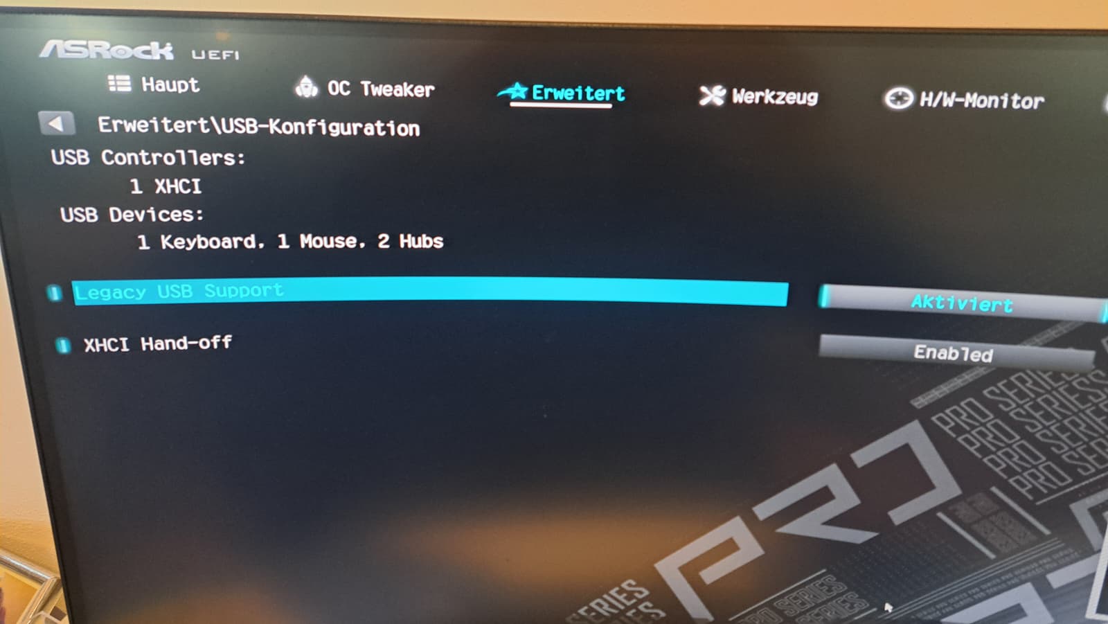

Sind im Bios/UEFI noch irgendwelche USB Ports deaktiviert?

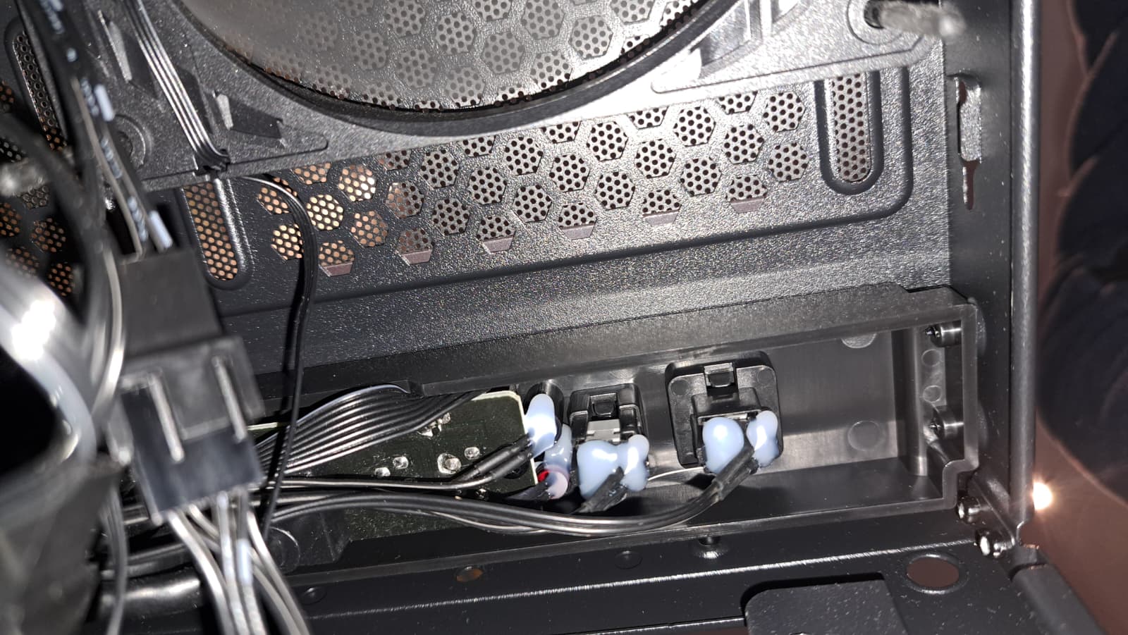

Die Platine kann man nicht wirklich am Mainboard anschließen. Es geht der Reset/SW Knopf (Der ist für die LEDs) rechts auf einen kleinen Controller am Gehäuse. Dort wird Strom angeschlossen und die LED´s. Ein Kabel geht dann noch zum RGB Controller aufm Board.

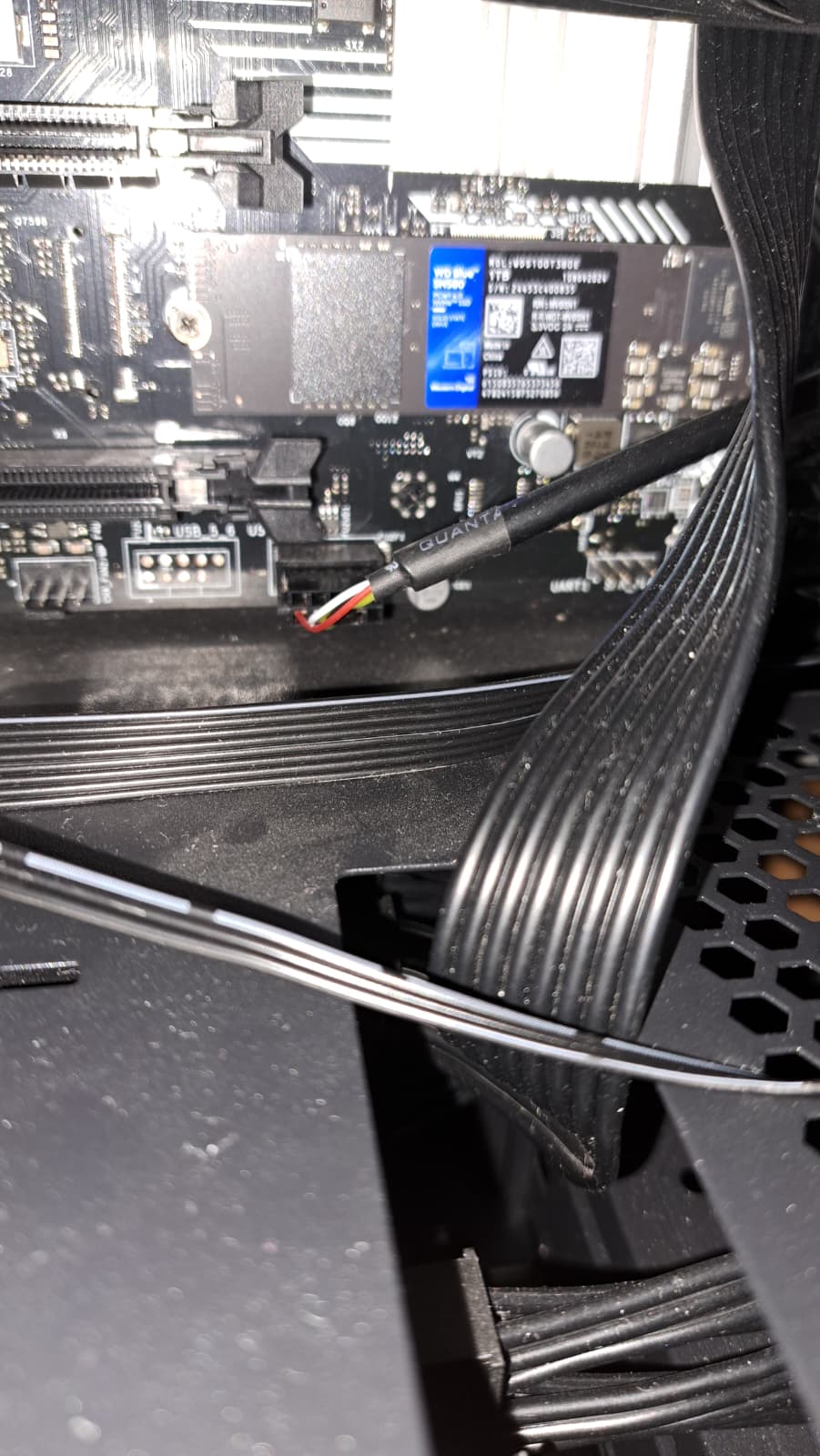

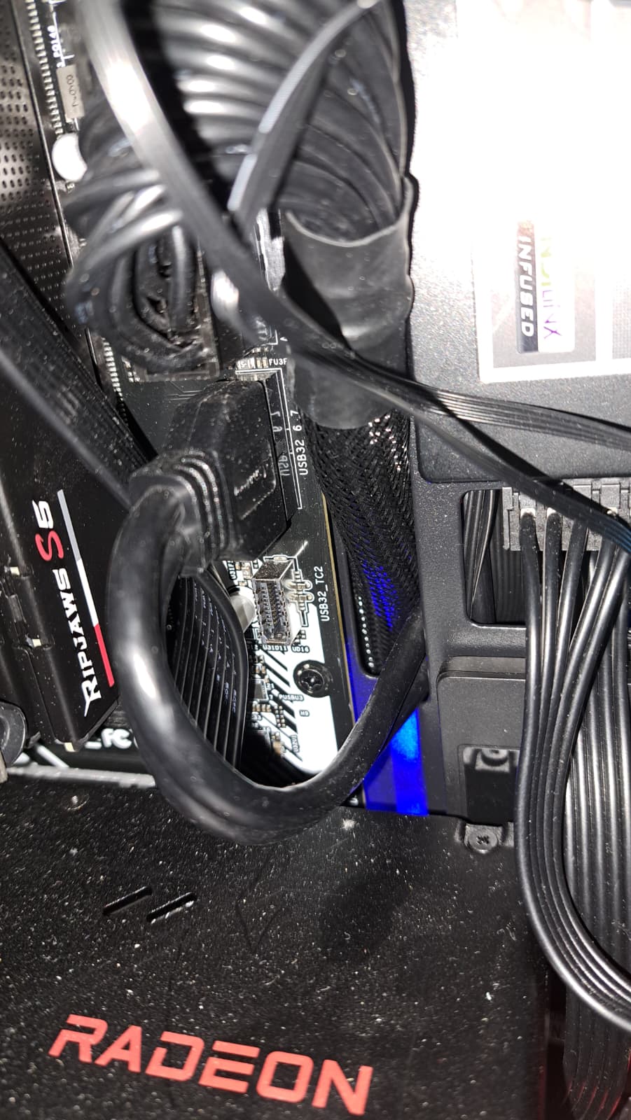

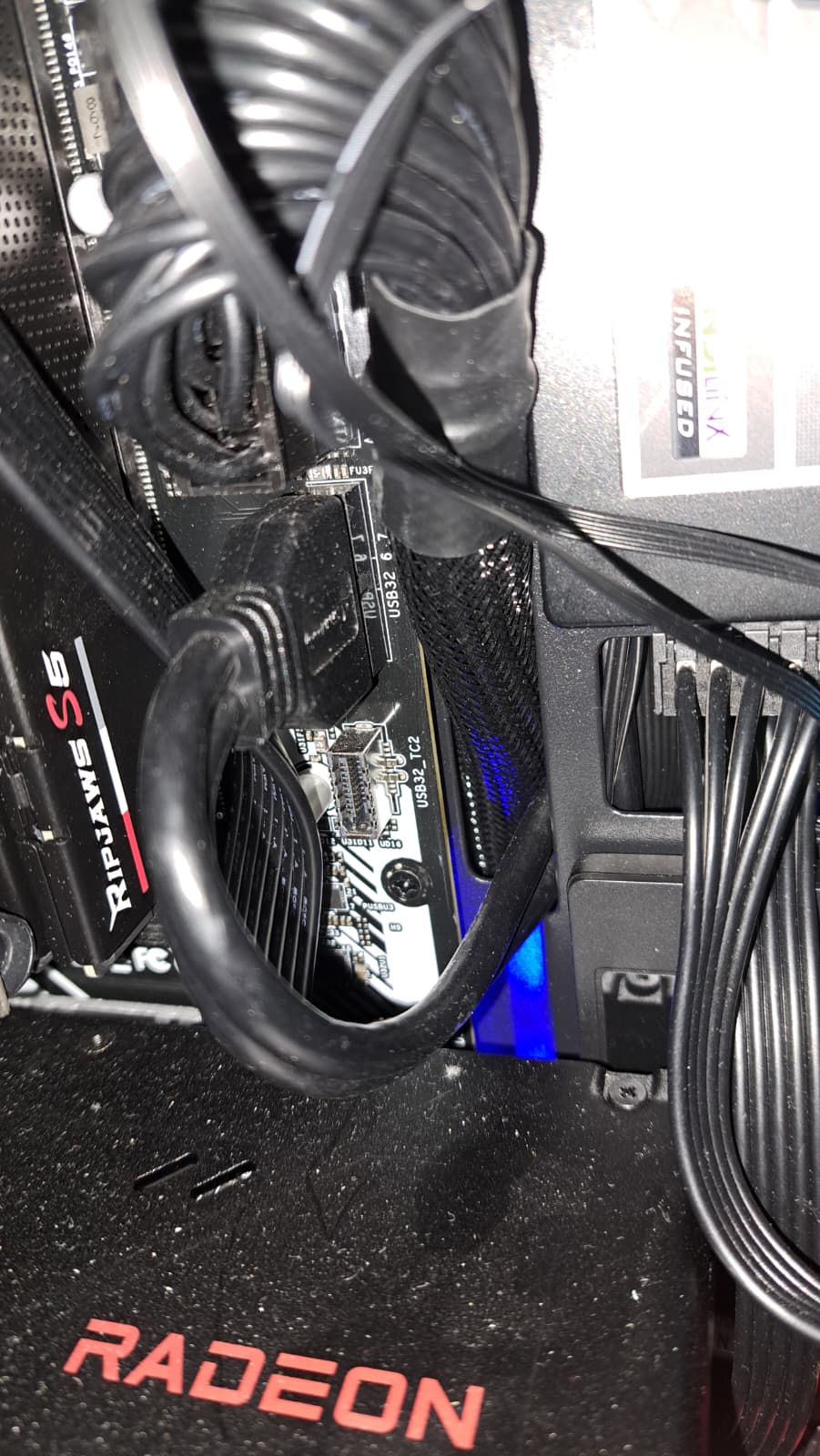

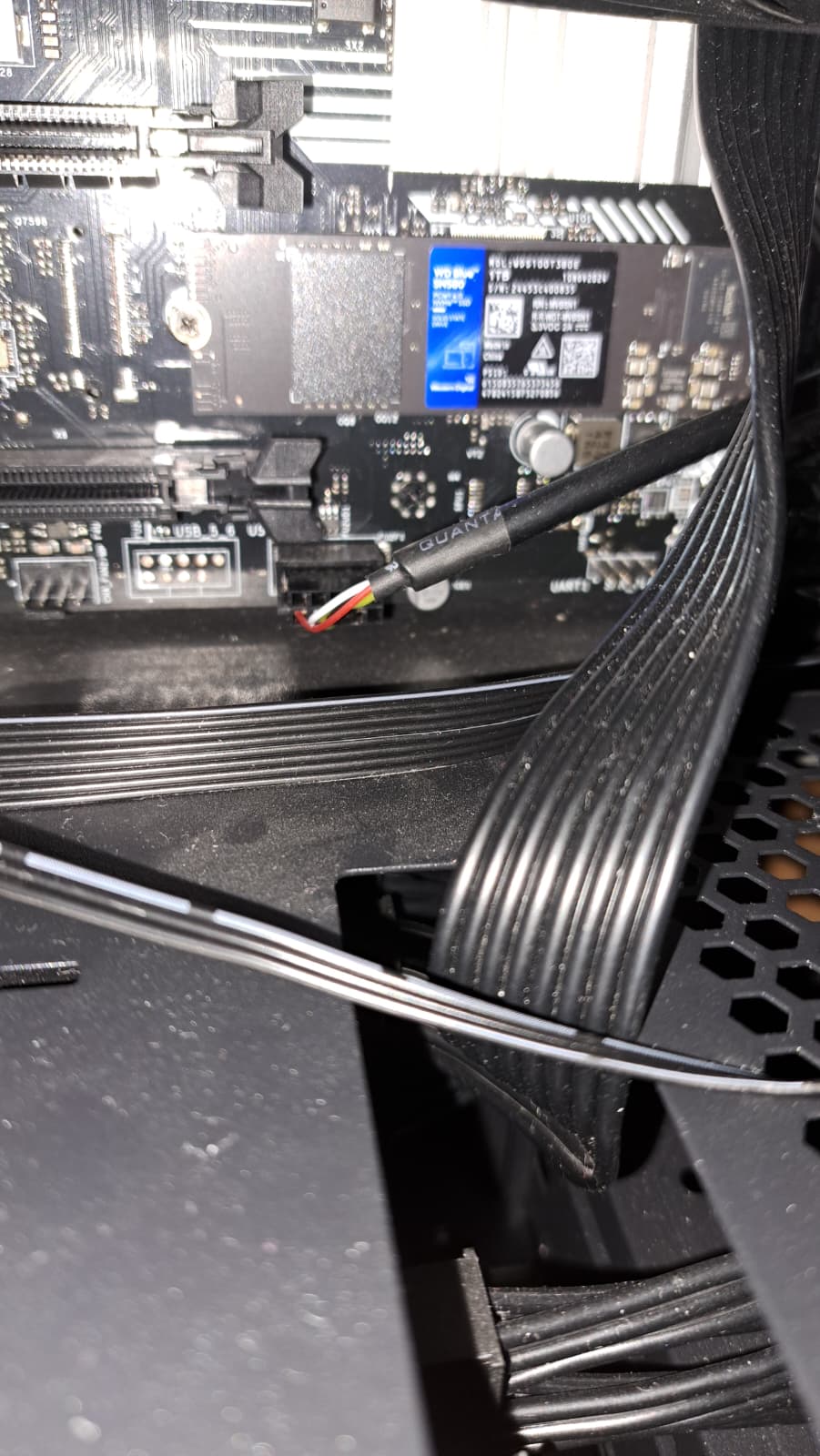

Ansonsten geht das USB 2 Kabel auf die Buchse am Board und das 3.0 Kabel geht auch auf die Buchse vom Board.
Im Bios ist nichts deaktiviert. Es ist das AsRock Pro

Ich muss gestehen, ich weiß nicht seit wann es so ist, und ob sie jemals gingen. Der PC ist knapp 1 Jahr alt und ich habe die USB Anschlüsse noch nie gebraucht glaube ich. Der Knopf für die LED ging aber mal, sicher!
Ich hoffe man erkennt was. Den PC habe ich zusammengebaut.

Ja, aber schließt man damit die Platine an? Ich denke nicht oder? Es wird einfach oben die USB Buchse per Kabel runter geschleift auf den Anschluss am Board. Wie ein Verlängerungskabel oder? Die "Platine" da oben steuert nichts in Sachen USB?!
Welche Platine? RGB, USB, etc?
Eigentlich schließt du die Kabel am Mainboard an. Je nach Mainboard musst du aber auch die Ports aktivieren. Bei manchen billigst Mainboards musst du entschieden was gerade aktiv ist.

Es ist das B760 Pro RS
Ich meine die Platine oben an den USB Anschlüssen. Power Knopf, LED Knopf, 3,5 Klinke, USB. Ich bekomme es nicht viel besser abgelichtet. Weiter links sind dann die USB Buchsen. Ich denke aber wie gesagt, die werden nur durchgeschleift bzw. verlängert. Wobei, ne kann eigentlich nicht sein. Sonst wäre die Platine sinnbefreit. Die macht schon was...
Mehr kann ich hier nicht einstellen?!

Was für ein Gehäuse benutzt du ? Was sagt dessen Dokumentation zu den USB-Anschlüssen ?
In deinem Bild vom Motherboard ist nur ein USB2-Anschluss zu sehen. Die USB3-Header liegen liegen laut Manual an einer anderen Seite
