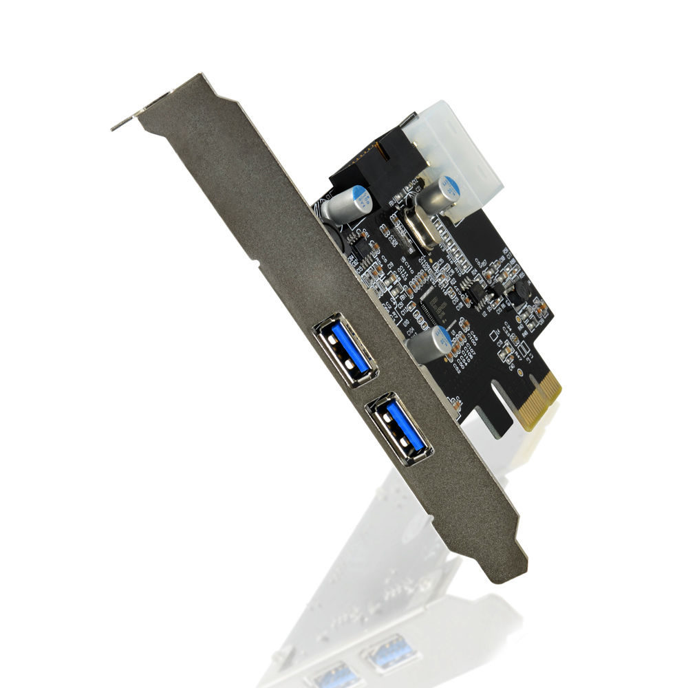

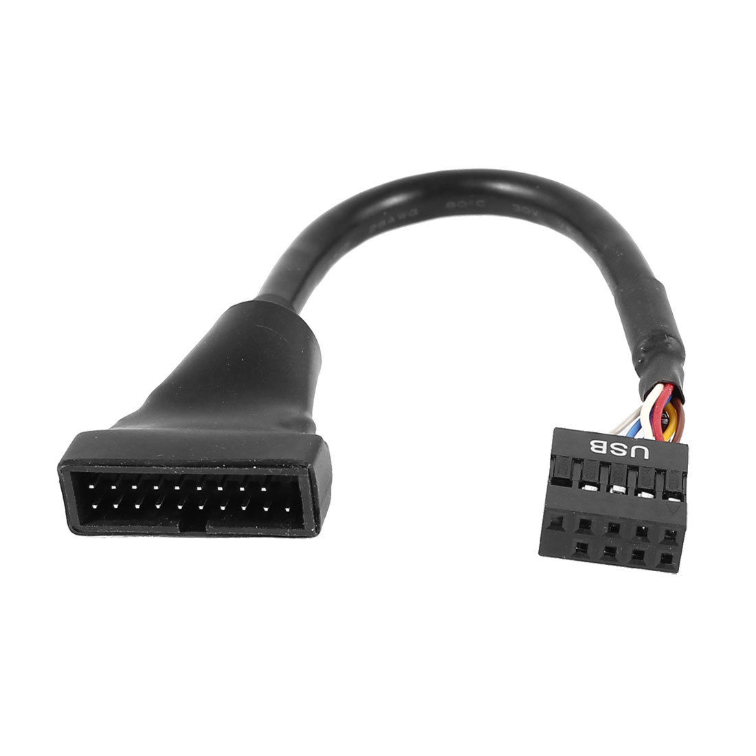

so, da ich ja noch wach bin, und auch schon öfters "alte" PCs aufgerüstet habe, bzw. alte Hardware in ein Neues Gehäuse,
hast du vielleicht 2 Möglichkeiten.....
Möglichkeit 1 : du kaufst dir ein Adapter der von USB 3 auf USB 2 geht.
http://www.ebay.de/itm/Hauptplatine-USB-3-0-19-Pin-Stecker-to-USB-2-0-9-Pin-Buchse-Internal-Kabel-6-/391074555660?pt=LH_DefaultDomain_77&hash=item5b0ddc270c
Möglichkeit 2 : du kaust dir eine PCI Karte, wo du dann den USB 3 Stecker anschliessen kannst.
http://www.ebay.de/itm/PCIe-USB3-0-Karte-2-Port-interner-19-Pin-Connector-PCI-Express-/360717564976?pt=LH_DefaultDomain_77&hash=item53fc713c30
schöne Nacht noch ;-)

Zumindest würd ich dann das Mainboard reinkriegen mit dem Adapter.
Wenn ich den USB 3 Stecker gar nicht erst verwenden will und das Gehäuse auch noch eine USB 2 Schnittstelle hat, kann ich dann die USB 3 Schnittstelle einfach frei lassen ohne weiteren Probleme abgesehen davon, dass natürlich die USB 3 Schnittstelle nicht geht? :D
Ja, Du kannst die einfach frei lassen.
