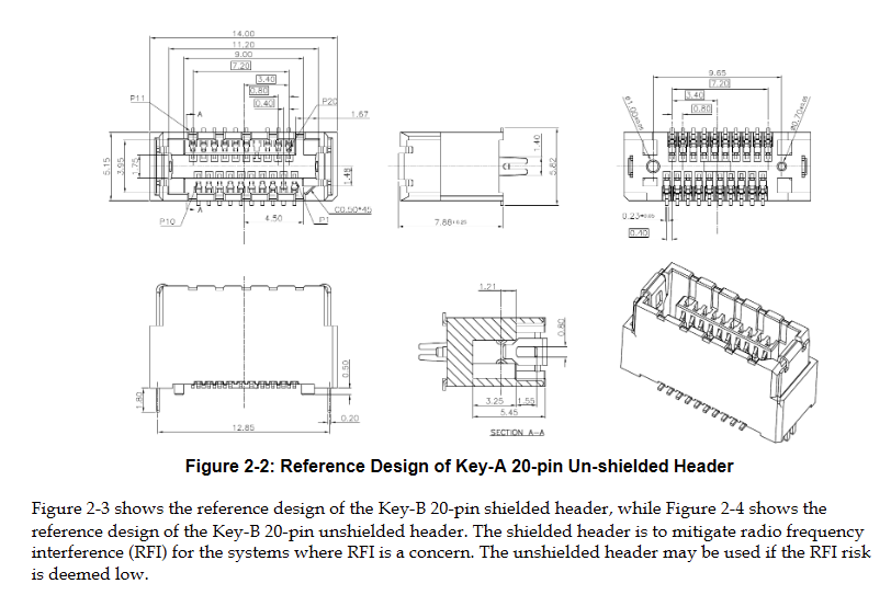

  • Schnittstellenkarte PCIe 3.0 x4, 20-Pin Key-A Header - USB3.2 Gen 2 (10 GBit/s)
    Beispiel Delock PCI Express Karte zu 1 x intern USB 3.2 Gen 2 Key A 20 Pin Buchse
    Technische Eigenschaften
    • Chipsatz Asmedia ASM3142
    • Datentransferrate 10 Gbps
    Schnittstelle:
    • 1 x PCI Express x4, V3.0
    • 1 x SuperSpeed USB 10 Gbps (USB 3.1 Gen 2) Key A 20 Pin Buchse
    • 1 x SATA 15 Pin Strom Stecker
  • M.2 PCIe auf 20-Pin Key-A Header - USB3.2 Gen 2 (10 GBit/s)
    Beispiel Delock Konverter M.2 Key B+M Stecker zu 1 x intern USB 3.2 Gen 2 Key A 20 Pin Buchse
    Schnittstelle:
    • 1 x 59 Pin M.2 Key B+M Stecker
    • 1 x SuperSpeed USB 10 Gbps (USB 3.2 Gen 2) Key A 20 Pin Buchse
    • 1 x 2 Pin Stromanschluss
  • Adapter USB 3.0 auf 20-Pin Key-A Header - USB3.2 Gen 1 (5 GBit/s)
    Beispiel LINKUP
    Einige kleine Motherboards verwenden keine Standard-USB 3.0-20-Pin-Header, da dies dazu führen kann, dass der Adapter in der Buchse hängen bleibt. Das gewaltsame Entfernen des Adapters kann zur Beschädigung der Kopfbuchse führen. LINKUP ist für solche Schäden nicht verantwortlich. Stecker 1 (Motherboard): USB 3.0 Internal IDC 20 Pin MB Stiftleiste. Stecker 2 (Slotblech): USB 3.1 A-Key 20 Pin Frontplatte Buchsenleiste

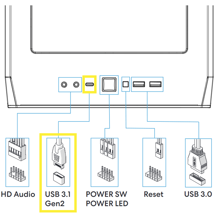

Zu was willst du,brauchst du einen Adapter.
Den USB3.1 Gen2 Stecker vom Frontpanel auf dem Board stecken und gut ist.
Handbuch Gehäuse Seite 17.

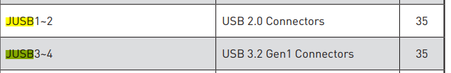

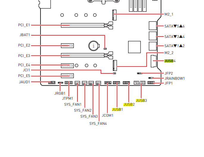

Hätte jetzt gesagt dass das über JUSB3/4 gehen sollte, was passt da nicht? USB-C ist ja erstmal nur ein Anschlusstyp, dahinter verbirgt sich trotzdem USB 2.0/3.0/3.1/3.2 etc.
Edit: Ups, für den USB-C wollen die wirklich einen eigenen Anschluss. Dann braucht man wohl diesen Inline Adapter.
Vor dem Tasten kloppen Hirn einschalten und lesen !
Dem Rest besten Dank hat mir sehr geholfen
